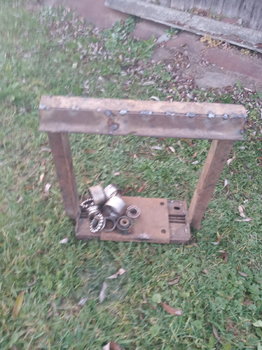

Домкрат при ремонте нужен, сам использую аж три (по обстоятельствам, иной раз одновременно два) - подкатной 3 тн, бутылочный 4 тн и ромбический 2 тн
Paulson  бутылочный тебе подходит, у меня в углу стоит, а так ромб и подкатной
16 минут назад, исламыч сказал:
исламыч у меня по правилам нужно домкрат упирать в болт крепления переднего рычага, он же болт крепления подрамника - как раз бутылочным в шляпку болта (головка на 21)
И в иных местах бутылочный лучше - но где-то не годится, потому и держу такой набор
Paulson в хозяйстве всегда пригодится, это точно)
4 минуты назад, исламыч сказал:

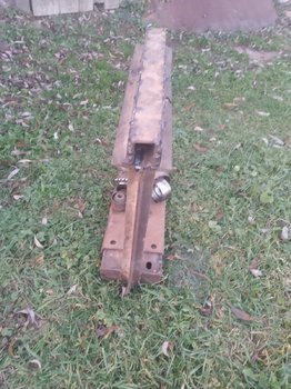

исламыч а сайлентблоки и подшипники (и иное) выпрессовывать-запрессовывать? прямоугольная рама и бутылочный домкрат :) 4 тн иной раз и слабоват, еле-еле справляется...
Paulson  была мысля, такое сварить, но чета. что то, пока не надь, может потом
исламыч пусть будет, пригодится - а то вдруг срочно понадобится - и нету...
Paulson  я хотел с пружинами, присмотрюсь, к такому варианту
8 минут назад, исламыч сказал:
А пружины зачем?
