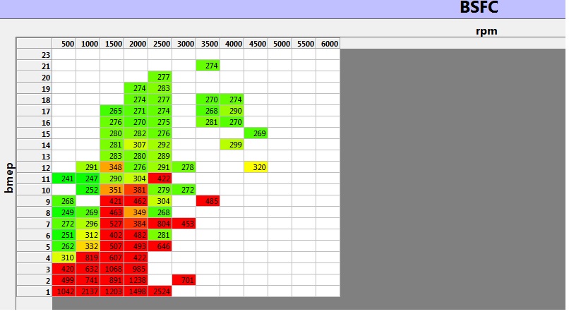

вот смотрите первый график зависимости удельного расхода от среднего эффективного давления и оборотов:
эта цифра - количество грамм бензина сгорает (при плотности 720), чтобы произвести работу 1квч
соответственно чем меньше цифра, тем лучше.
Для дизелей эта цифра может доходить аж до 190 в определенных режимах.
Для современных даунсайзинговых турбомоторов с прямым впрыском максимум 230-240.
Теперь смотрим на количество заполненных ячеек
и видим, что наибольшее время мотору пришлось работать в неоптимальных режимах до 1500 оборотов при малой нагрузке до 8 бар. (это как раз моя езда на работу "тошниловка" по ттк).

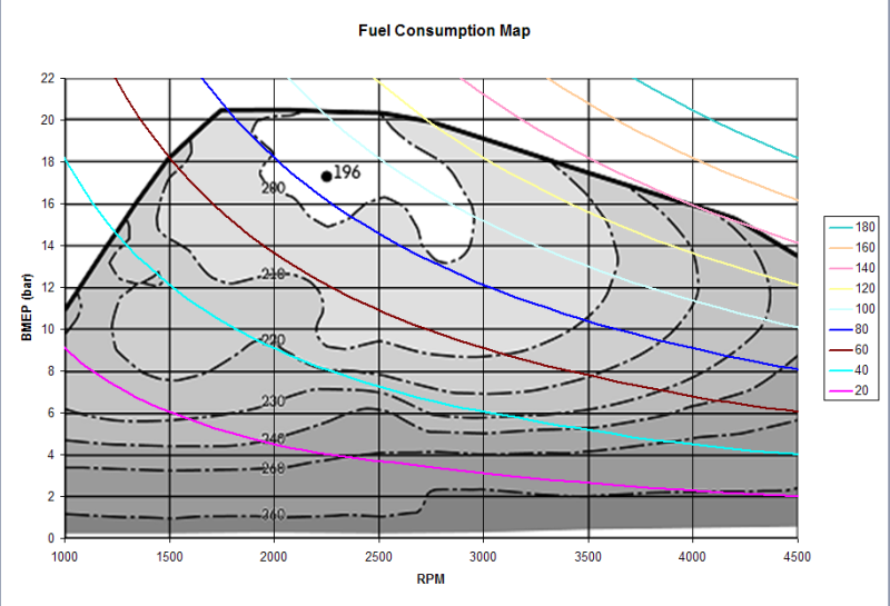

ну вот для сравнения дизельный двигатель
Вот вам и КПД дизеля 44% (BSFC 190) против 32% бензина (260)

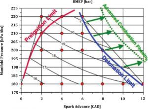

Что этот график показывает, ну это по сути как бы топливная карта, если при высоких нагрузках BMEP и малых оборотах будет 1.1 то возможна детонация или LSPI. Но опять же благодаря возможности перекрытия фаз, можно избежать ее.
Изменено пользователем skylander521

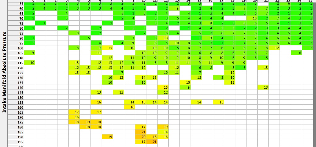

теперь вот еще интересный график
вот моя диаграмма:
(только вверх тормашками)
Цифры в ячейках - BMEP
по оси х - УОЗ, у-MAP (кпа)
т.е. чтобы не было lspi нельзя залезать при высоких нагрузках в УОЗ меньше 4, а что бы не было нока (детонации) больше 6-12 грубо говоря, но если есть VVTI (ванос вариатор фаз, то эту границу можно подвинуть).

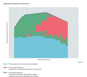

на малых нагрузках до 10 bmep типа работает только MPI, на средних и высоких до 3000 - комбинированный, а после 3500 - только FSI.
