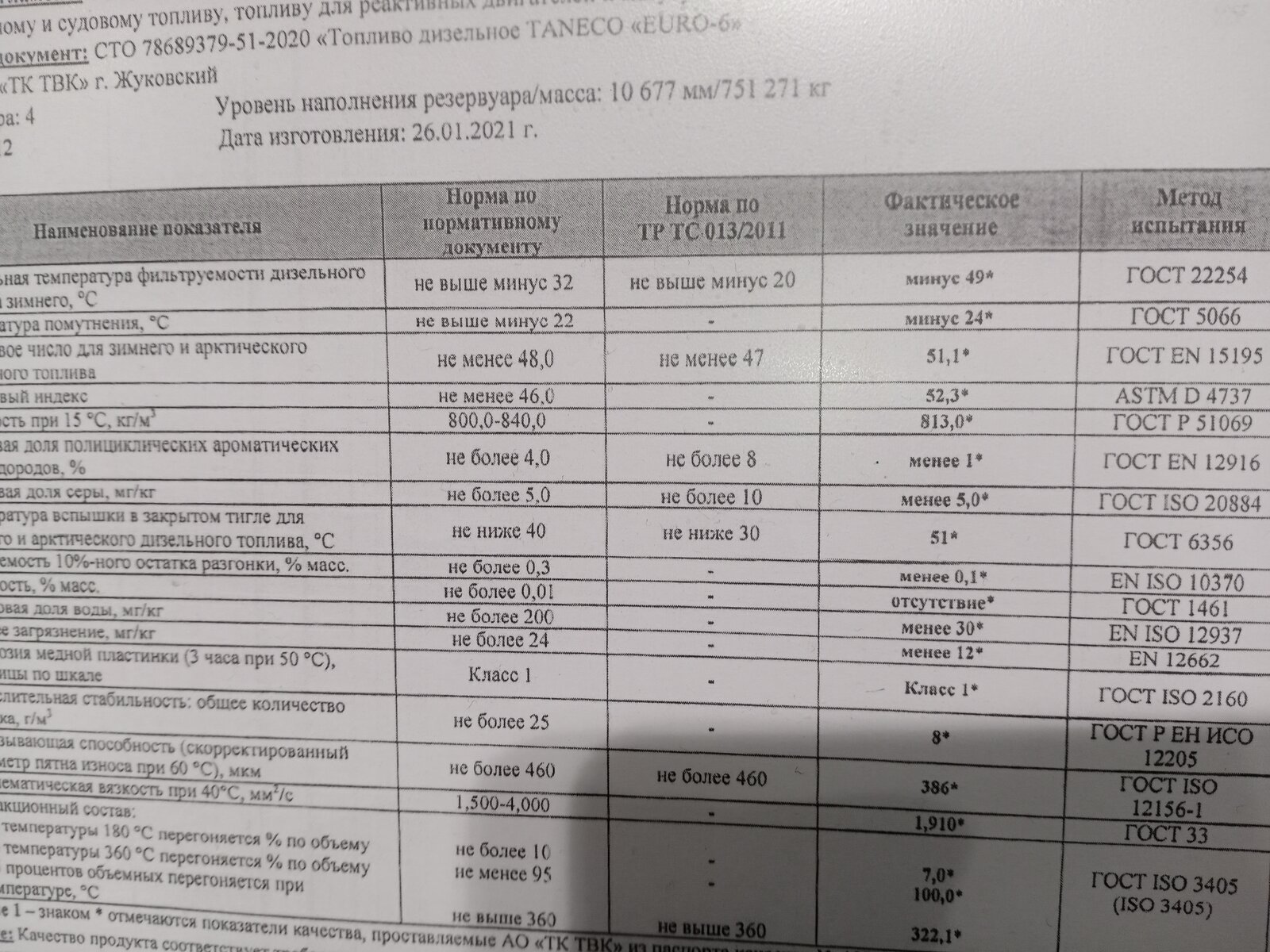

1 час назад, fixxer сказал:
Паспорт топлива ГПН Тверь, около магазина Петрович.
Капотня, изготовление 21.02
Прошу обратить внимание на "сведения о присадках ", подскажите что именно в характеристиках топлива дают эти присадки? Как долго они работают?
Противоизносная это скорее всего смазывающая, защищает топливную от износа. По комплексной я не нашел ничего.
Только что, Enzo69 сказал:
У Лукойла праздник что ли? С чего это они решили поднять цетан аж до 50?:rofl:
Для сравнения паспорта:
1) паспорт лукойл
2) shell 1 заправка
3) shell 2 заправка ( со слов кассира "у нас сегодня "танеко" хотя мне кажется обычный дт татнефть, если не прав поправьте)
4) танеко
5) газпромнефть.
Вопрос, Если верно понял по паспортам самый лучший дт это танеко?

Вот такое топливо, по показателям не хуже среднего?
11 минут назад, ivan777 сказал:
В вашем моторе какое цетановое число нужно?
Нужно не менее 51. Лукойл зимнее делает от 47. Противоизносную и цетанповышающую присадку можно самому бахнуть.
Изменено пользователем ivan777
Дополнение
Сегодня заправился Танеко на рязанке за Бронницами в сторону области...фото не очень
2 часа назад, Алекс Тейлор сказал:
Хорошая зимняя партия, и со смазкой не подкачали.
19 часов назад, Romanc сказал:
1) паспорт лукойл
2) shell 1 заправка
4) танеко
5) газпромнефть.
20210224_232741.thumb.jpg.6715a195bc79b4f737c8e030c444f66d.jpg 20210224_233945.thumb.jpg.1d93a00baa6b02a8fe469690c92a8804.jpg20210221_161326.thumb.jpg.82f2d98283d675400547f3955ec2dae9.jpg20210221_161341.thumb.jpg.3abc25cac0fbc968b2d894c3e1cdaef4.jpg20210220_180103.thumb.jpg.0ee84b7aa68ef6018357c11050345202.jpg
Верхний паспорт самый мутный из всех...информация о происхождении ДТ скрыта, это топливо сразу всего хорошего, цифры уже не интересны....Другие надо пробовать, цифры в паспортах не всегда являются четными и могут расходиться с попомером...Другая ситуация, разные авто(топливо одинаковое), одному заходит прям восторг, у другого тяги нет на низах(как будто на ручнике едешь), заправку не буду специально называть, многие знают о ком я:)
8 часов назад, Алекс Тейлор сказал:
Танеко скупердяи. Могли бы добавить цетановую присадку. Смазка хорошая, а так данное ДТ посредственность, не более. Танеко известно своим летним ДТ, которому мало равных или вообще нет, а вот зимнее ДТ у них грусть.
