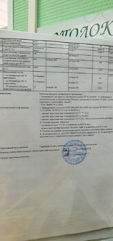

21 февраля 20215 г ГПН, внутренняя сторона МКАД между дмитровкой и алтуфьевским, совсем неплох, как я понимаю

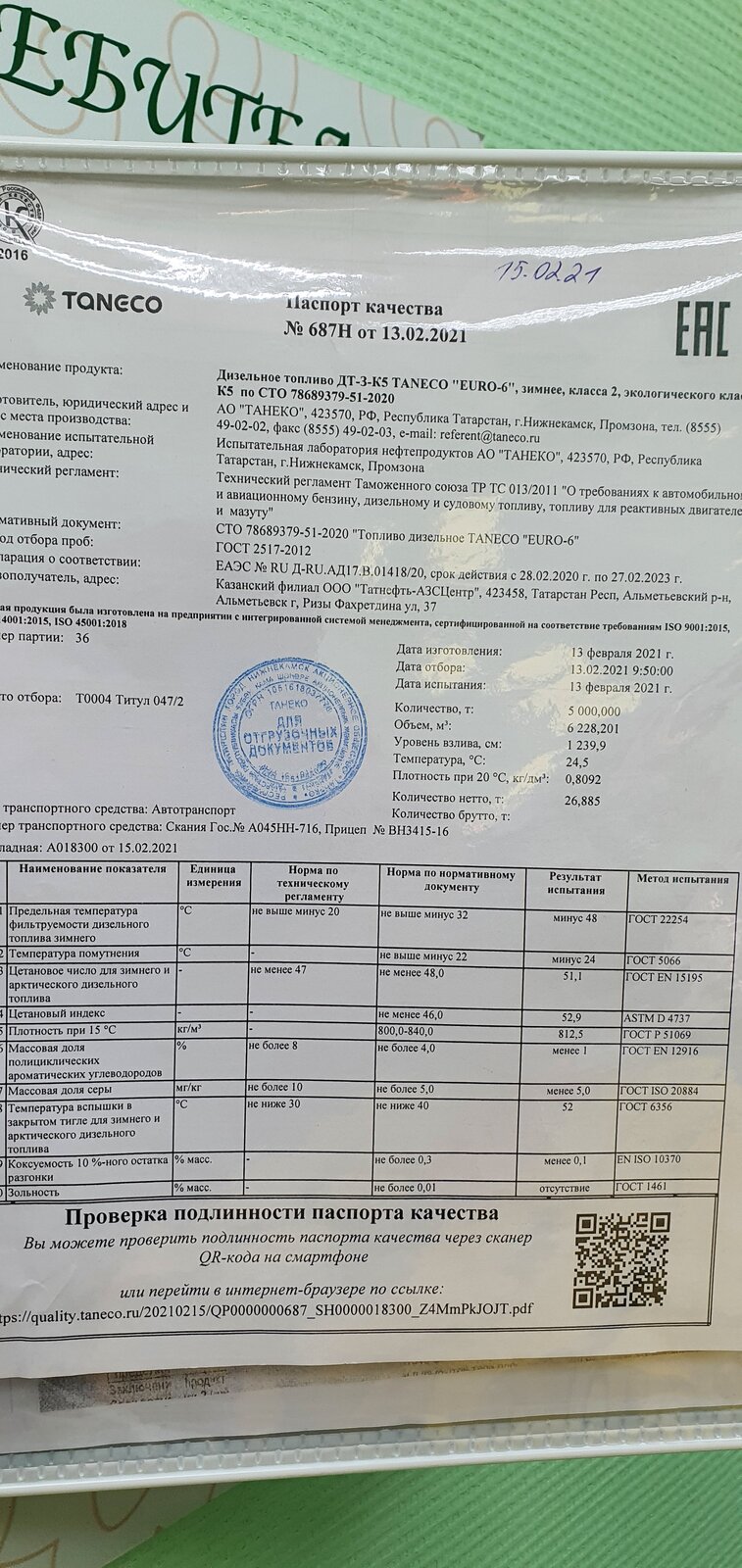

21 февраля 20215 г v12twinturbo чуть-чуть опередили. Моск. НПЗ поздравляет всех с 23 февраля такой хорошей партией ДТ! Такое же на АЗС на Симферопольке напротив Подольска в МСК.
21 февраля 20215 г Какой огромный разбег по смазке, я считай, партией на пару дней старше заправлялся, там 395 было. И не похоже, что бы фракционный состав сильно отличался. Помутнение, птф, плотность почти одинаковые. Температуры перегонки один в один, и количество смазывающей одинаковое. опять ошибся лаборант?)) Изменено 21 февраля 20215 г пользователем Mr.S
21 февраля 20215 г 21 минуту назад, Mr.S сказал: Какой огромный разбег по смазке, я считай, партией на пару дней старше заправлялся, там 395 было. И не похоже, что бы фракционный состав сильно отличался. Помутнение, птф, плотность почти одинаковые. Температуры перегонки один в один, и количество смазывающей одинаковое. опять ошибся лаборант?)) Может не пожалели смазывающей присадки?
21 февраля 20215 г 33 минуты назад, Rein сказал: Может не пожалели смазывающей присадки? 0.0125% везде.
21 февраля 20215 г 15 минут назад, Sportfoto сказал: Действительно прямо праздничная соляра! У лаборанта походу праздник - цч с ци перепутал!)))) Уже отмечать начали с утра) Изменено 21 февраля 20215 г пользователем Mr.S
22 февраля 20215 г 9 часов назад, Mr.S сказал: Какой огромный разбег по смазке, я считай, партией на пару дней старше заправлялся, там 395 было. И не похоже, что бы фракционный состав сильно отличался. Помутнение, птф, плотность почти одинаковые. Температуры перегонки один в один, и количество смазывающей одинаковое. опять ошибся лаборант?)) У Пратбокса есть видео где он присадками смазывающими не мог добиться от топлива нормальных показателей по смазке. Видать от топлива зависит.
22 февраля 20215 г 1 час назад, Андрей2021 сказал: У Пратбокса есть видео где он присадками смазывающими не мог добиться от топлива нормальных показателей по смазке. Видать от топлива зависит. Так я что пишу - по паспорту цифры практически один в один, но смазывающая на 100 единиц отличается. Как так? Интересен еще момент - выше выложили паспорт гпн без присадки AC900G, а цетан у него такой же как у Опти с присадкой, те можно предположить, что эта присадка не влияет на ЦЧ, и оно достигнуто действительно за счет качественной переработки. + в копилку ГПН. Изменено 22 февраля 20215 г пользователем Mr.S
