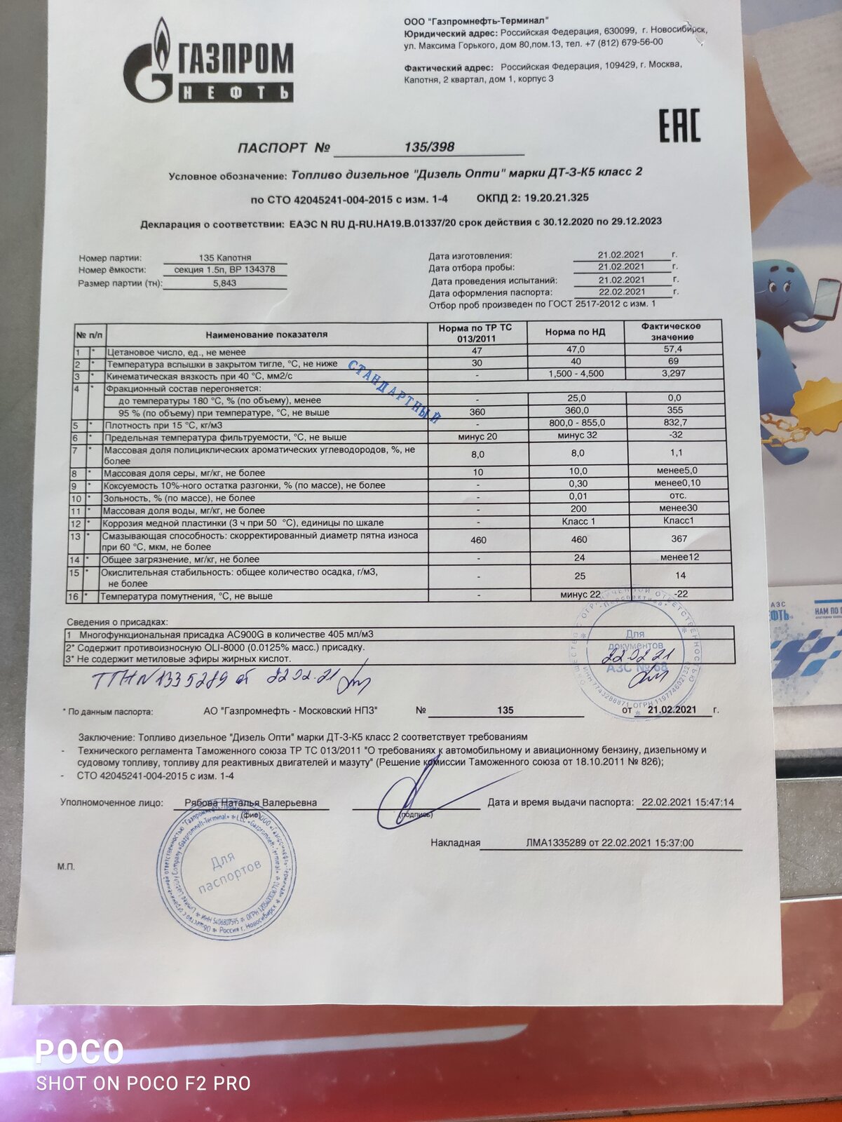

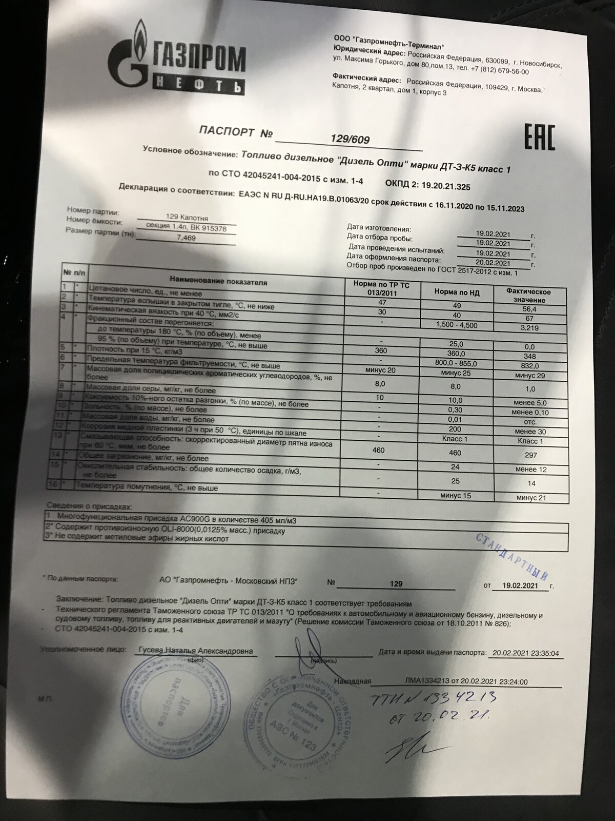

22 февраля 20215 г 2 часа назад, Mr.S сказал: Так я что пишу - по паспорту цифры практически один в один, но смазывающая на 100 единиц отличается. Как так? Интересен еще момент - выше выложили паспорт гпн без присадки AC900G, а цетан у него такой же как у Опти с присадкой, те можно предположить, что эта присадка не влияет на ЦЧ, и оно достигнуто действительно за счет качественной переработки. + в копилку ГПН. А может все эти паспорта просто пишутся по усреднёнке , ну плюс -минус ?

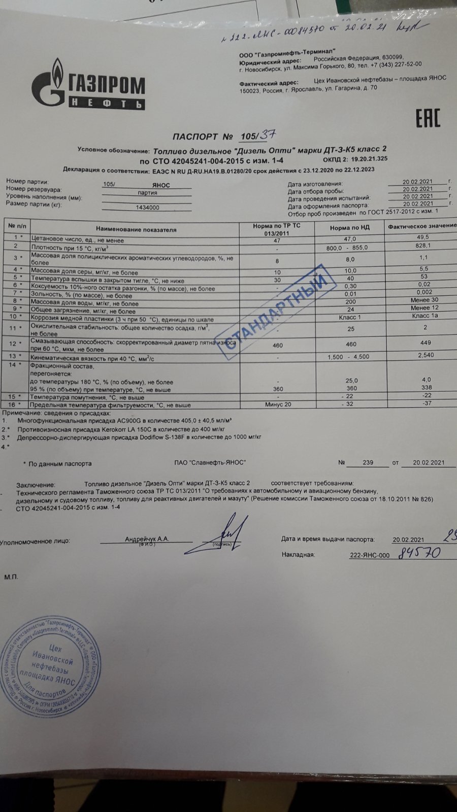

22 февраля 20215 г 2 часа назад, Mr.S сказал: Так я что пишу - по паспорту цифры практически один в один, но смазывающая на 100 единиц отличается. Как так? Интересен еще момент - выше выложили паспорт гпн без присадки AC900G, а цетан у него такой же как у Опти с присадкой, те можно предположить, что эта присадка не влияет на ЦЧ, и оно достигнуто действительно за счет качественной переработки. + в копилку ГПН. Так же смотрю на паспорта ГПН и РН пр-ва ЯНОСа, в первое добавлена AC900G, а во второе - нет, а смазка, практически, одинаковая (небольшой разбег из-за разных партий), ПТФ тоже практически -37 у первого, -35 у второго, ЦЧ идентично. Почему присадка AC900G на ЯНОСе не работает, а в Капотне творит чудеса.
22 февраля 20215 г 3 часа назад, Mr.S сказал: Так я что пишу - по паспорту цифры практически один в один, но смазывающая на 100 единиц отличается. Как так? Разная основа по разному реагирует с присадками. Я почему и привел опыт Партбокса. Он у одного образца зимнего ДТ никак не мог вывести смазку к 460. Пробовал несколько присадок. 3 часа назад, Mr.S сказал: Интересен еще момент - выше выложили паспорт гпн без присадки AC900G, а цетан у него такой же как у Опти с присадкой, те можно предположить, что эта присадка не влияет на ЦЧ, и оно достигнуто действительно за счет качественной переработки. + в копилку ГПН. Может другой присадкой повысили цетановое число. AC900G что за присадка? Что она делает? Не смог найти описание. Но явно не смазывающая раз вместе с ней kerokorr добавляют. П.С. я не очень верю в качественное ДТ в России. Стимула особого нет. Изменено 22 февраля 20215 г пользователем Андрей2021

23 февраля 20215 г 21 час назад, wrighty сказал: Так же смотрю на паспорта ГПН и РН пр-ва ЯНОСа, в первое добавлена AC900G, а во второе - нет, а смазка, практически, одинаковая (небольшой разбег из-за разных партий), ПТФ тоже практически -37 у первого, -35 у второго, ЦЧ идентично. Почему присадка AC900G на ЯНОСе не работает, а в Капотне творит чудеса. Почему не работает? Просто к ЦЧ не имеет отношения. Для смазки вторая по счету из паспорта ГПН применяется, OLI-8000. Изменено 23 февраля 20215 г пользователем Mr.S
23 февраля 20215 г 21 час назад, Андрей2021 сказал: Разная основа по разному реагирует с присадками. Я почему и привел опыт Партбокса. Он у одного образца зимнего ДТ никак не мог вывести смазку к 460. Пробовал несколько присадок. Может другой присадкой повысили цетановое число. AC900G что за присадка? Что она делает? Не смог найти описание. Но явно не смазывающая раз вместе с ней kerokorr добавляют. П.С. я не очень верю в качественное ДТ в России. Стимула особого нет. Ну тут обоазец практически из одного чана, и присадка одна и та же, а смазывающая на 100 отличается+- пара единиц. Ошибка в старшем разряде напрашивается. Но по любому меньше 400, так что все норм.
23 февраля 20215 г 20 минут назад, Mr.S сказал: Ну тут обоазец практически из одного чана, и присадка одна и та же, а смазывающая на 100 отличается+- пара единиц. Ошибка в старшем разряде напрашивается. Но по любому меньше 400, так что все норм. Я так понимаю сравниваем Татнефть и Газпром? Или Газпром с 297 и Газпром с 399? Там у них разная вязкость, может это влияет. Изменено 23 февраля 20215 г пользователем Андрей2021
23 февраля 20215 г 47 минут назад, Андрей2021 сказал: Я так понимаю сравниваем Татнефть и Газпром? Или Газпром с 297 и Газпром с 399? Там у них разная вязкость, может это влияет. Этот ГПН И этот Изменено 23 февраля 20215 г пользователем Mr.S
23 февраля 20215 г 6 минут назад, Mr.S сказал: Этот ГПН И этот Да уж. Может что то у них разное есть, что в паспорте не отображается. Изменено 23 февраля 20215 г пользователем Андрей2021

23 февраля 20215 г Паспорт топлива ГПН Тверь, около магазина Петрович. Капотня, изготовление 21.02 Прошу обратить внимание на "сведения о присадках ", подскажите что именно в характеристиках топлива дают эти присадки? Как долго они работают? Изменено 23 февраля 20215 г пользователем fixxer
