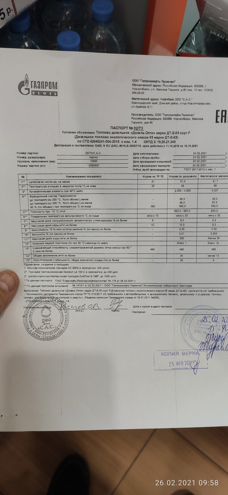

30 минут назад, kodeksoff сказал:
Не нашел ни одно паспорта с азс ирбис, поэтому вот)
Кто что скажет?
В Татарстане морозы -30, я бы не стал заливать.
И даже не указали помутнение, хотя для зимы должны.
Изменено пользователем Mr.S
18 минут назад, Mr.S сказал:
В таком случае остается только Лукойл...

3 часа назад, kodeksoff сказал:
А есть понимание, откуда топливо с паспорта выше? Так зальешь, и можно либо встать, либо топливную под замену..что с ИП взять..
Краснодар ГПН Ейское шоссе.
7 часов назад, cergi123 сказал:
Вот такое топливо я вообще не понимаю.
Укладывается в нормативы "только только". Моя машина на таком работает заметно громче при резком ускорении, в общем я бы не стал лить... Разве что минимум чтобы дотянуть до другой заправки
На той же Роснефть в КК должно быть что то вроде этого.

2 часа назад, Romanc сказал:
а как же ТАНЕКО ? по паспортам лучшее, что есть в Татарстане
У Танеко помутнение в районе -24, судя по паспортам с Казани, если опять за -30 будет, могут быть проблемы. Косвенно это подтверждается в ветке про Татнефть.
А у лучка -38, по паспорту, который вы выложили.
4 часа назад, Mr.S сказал:
