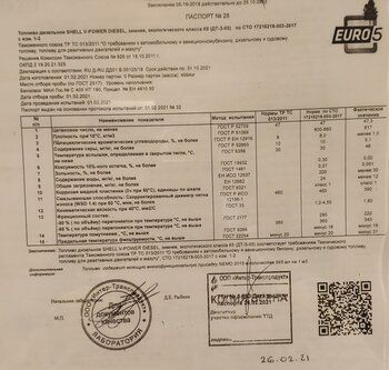

Табличка норм, обновить бы её. У татнефти удобно паспорта висят на видном месте, у гпн от куда то достают с папки. Я у татнефти брал возле центрального ГАИБДД. 20210221_161326.thumb.jpg.67e37a490e9ced90badd49fa978838e0.jpg

32% керосина..хм?
32 вроде было недавно, откуда они эту цифру берут? Наверняка скопипастили по ошибке.
Скопировали..паспорт такой документ, в котором по идее ошибок не должно быть.
Можно вопрос ГПН задать, но отвечают через месяц..недавно задавал.
1 час назад, Dmiter сказал:
Ответят, что извините, очепятка.
