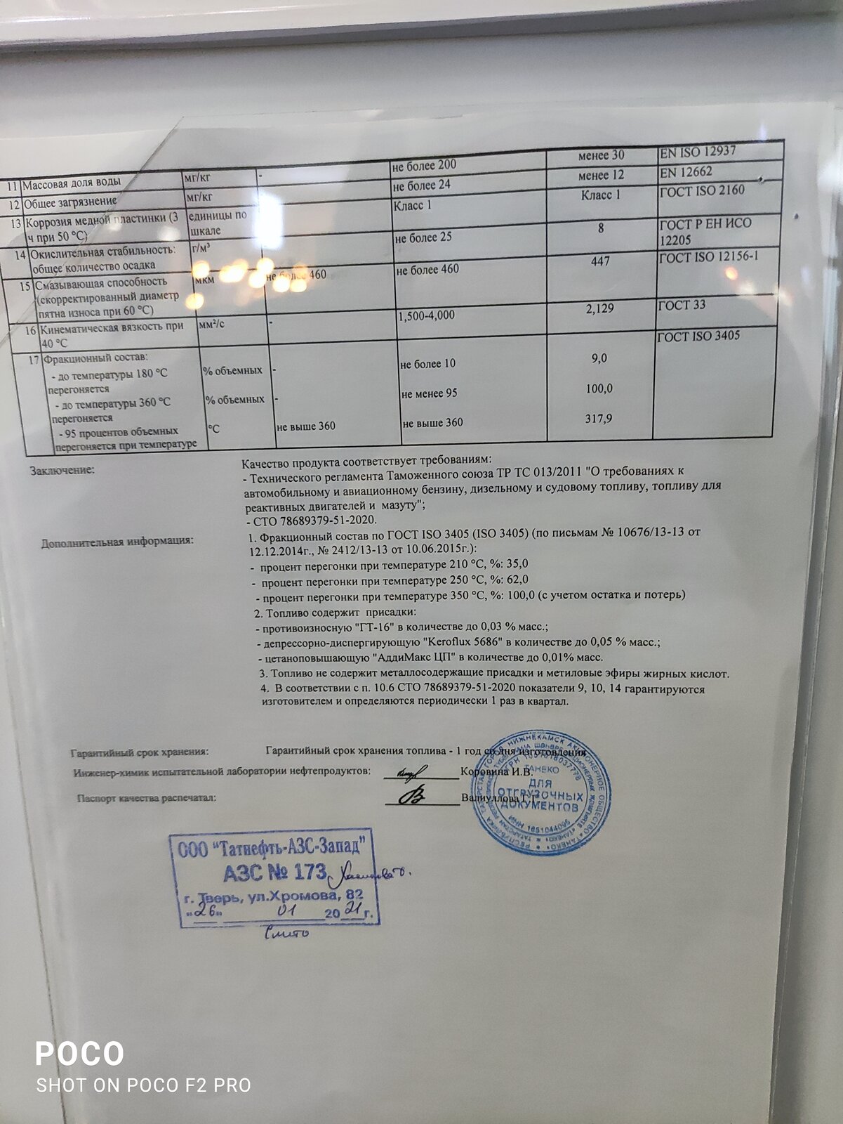

4 часа назад, fixxer сказал:
Тверь.
Смазка прям на грани фола. Я бы смело  добавил в этот дизель присадки (смазывающую + комплексную)

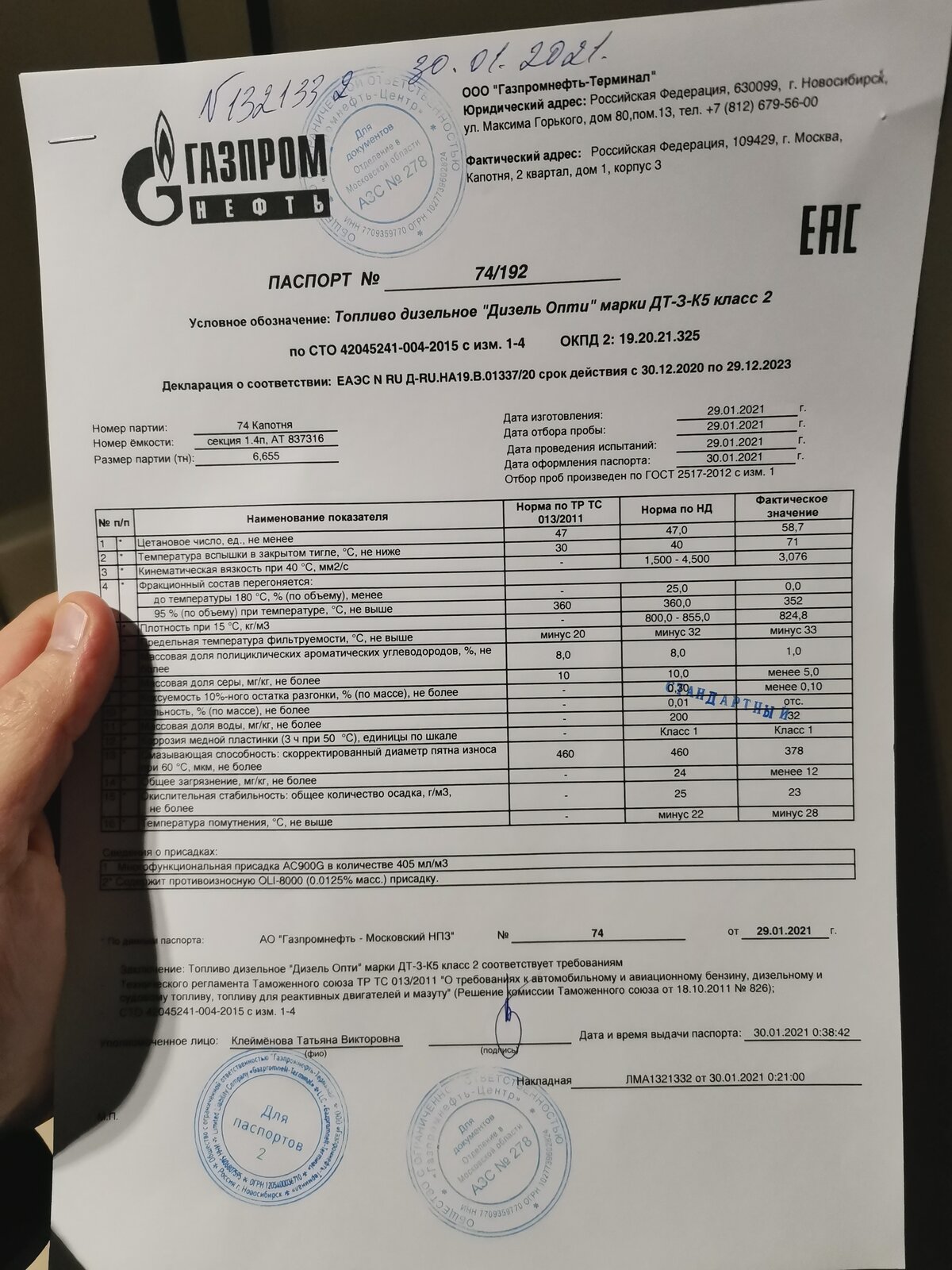

В выходные заправил полный бак на Минском шоссе в районе Можайска. Машинка летит.
7 часов назад, SFedorovv сказал:
Татнефть Танеко уважаю, но Газпромнефть сейчас на порядок лучше Татнефти. Тачка реально лучше гоняет на ГПН Опти. И двигатель работает мягче и тише.
7 часов назад, Игоряныч сказал:
ТатНефть
НЕ танеко
Очень хорошая солярка!
Только что, Faerbird сказал:
ну вот и я такую хотел попробовать .как нибудь повезёт . Но откуда они берут 58 ?
Присадки цетановые ГПН не жалеет и щедро добавляет.
6 часов назад, Космонавт сказал:
По паспорту примерно 40 гр присадки на 100 литров, могут такие цифры быть реально? Около 20% процентов прибавки? Есть мысли, что да реально, ещё в совке могли поднять цетаное число на 10-14 единиц добавлением химии....только с одной оговоркой, самая главная проблема это срок хранения....Заправился, прокатал и забыл...хранить такое дт нет смысла:))) оно слишком быстро превращается в волшебную тыкву. Может кому-то эта информация будет полезна. Всем удачных паспортов.
Только что, Mashinist78 сказал:
Согласен. Данное топливо, видимо, не для длительного хранения.
14 минут назад, Mashinist78 сказал:
Поэтому в паспорте топлива изготовитель стоит нефтебаза. На нефтебазе присадки льют в топливо.
