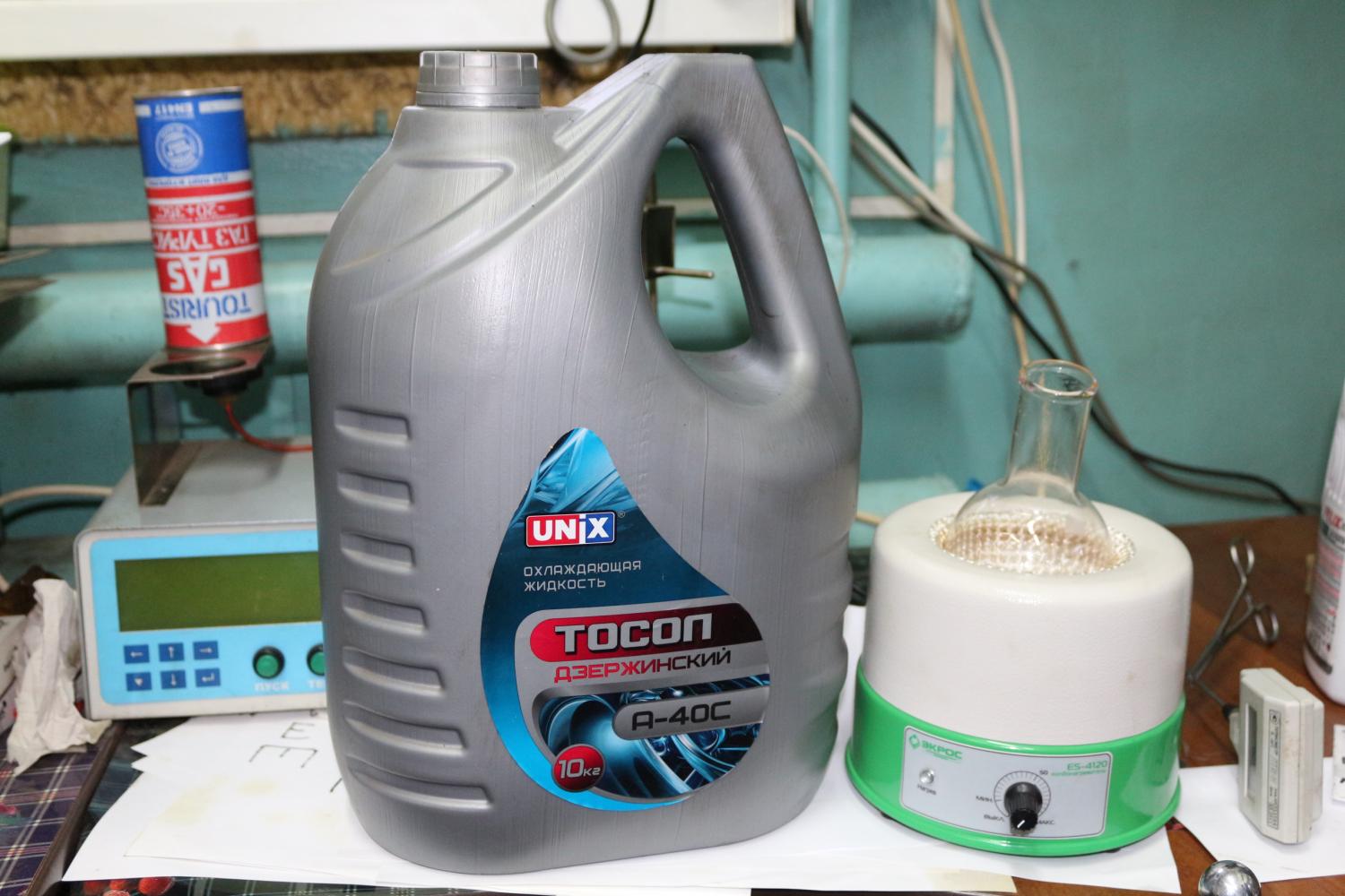

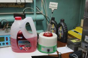

Пока нет.. а тосол встречался.. например вот этот.. кипит при +92гр.
при неисправной пробке.. начнутся проблемы..  :rolleyes:

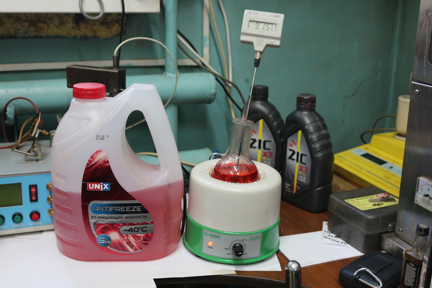

Взял данный антифриз на СТО для проверки на начало температуры кипения..
Проверка в колбе при наличии металлического стержня термометра..
начало кипения данного антифриза при атмосферном давлении.. +91гр. ((не хорошо..
У ребят на СТО с этим антифризом всегда работа есть..  ((а может у меня и термометр неисправный..  :unknw:

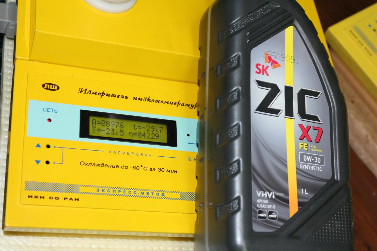

после небольшого перерыва связанного с проверкой и ремонтом аппаратика по проверки динамической вязкости (CCS)
Аппаратик последнее время врал на 500-1700 мПас. в связи мною проверок не кондиционного масла..
в заводской упаковке.. ((у моторчика-датчика поехала крыша.. следом и у меня..
Сейчас аппаратик работает в чём я убедился проверив масла Лук и Кастрол
а после этого Зик.. = все нулёвки..

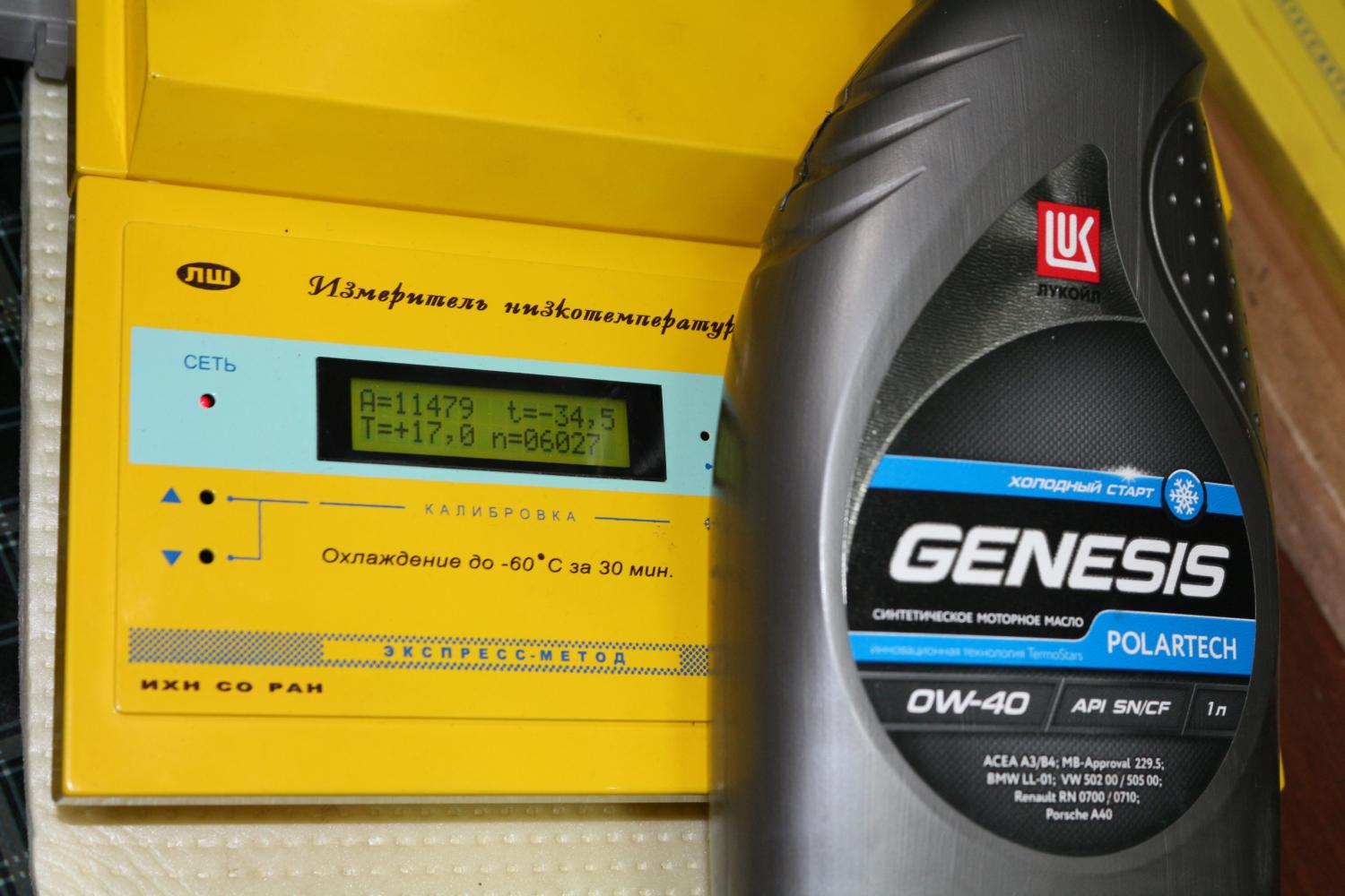

Проверяю аппаратик на на Луке 0-40 генезис
CCS при  - 35гр. = 6027 ((батюшки святы.. совпало с анализами клуба..  :bravo:  :bravo:
Проверяю Кастрол edge 0-30
CCS при  -35гр.  = 5336  ((опять совпадение с анализами клуба..  :bravo:  :bravo:

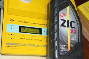

Проверяю Зик 0-30..  :vava:  :vava:
CCS при  -35гр.  = 10144   :unknw:
CCS при  -30гр. = 4229   :bravo:  :bravo:  :bravo:
напомню.. предел для нулёвок 6200 мПас.

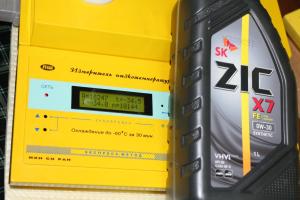

Проверил Зик 5-30..
CCS при  -30гр. = 5105..
РС. я же говорил что остальной Зик хороший..  :give_rose:  :give_rose:  :give_rose:
А что за значения «А» и «Т»?
"А" = это сигнал с датчика измерения.. ((это для производителя..
"Т" = температура измерения масла..

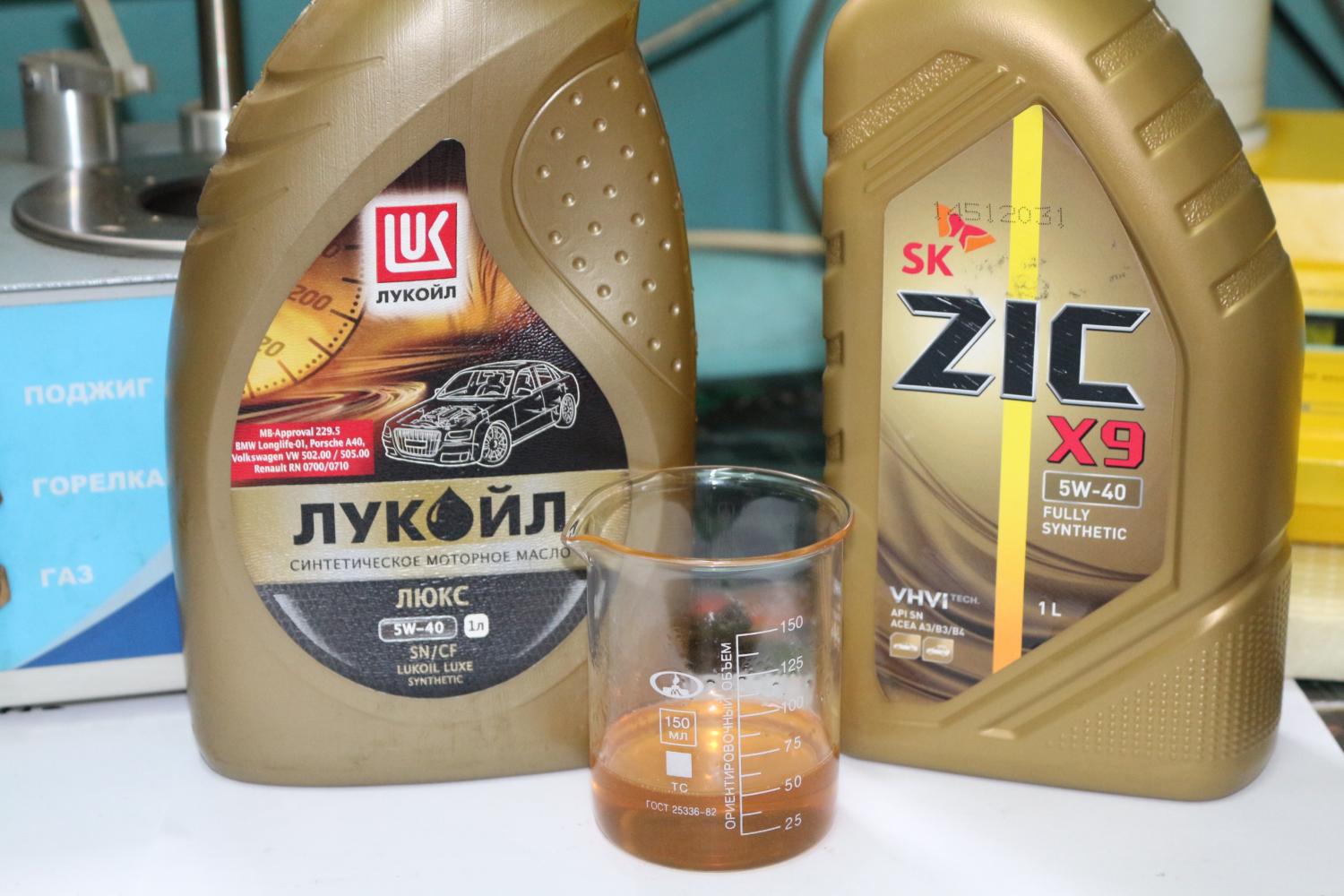

ЗИК Х9 5-40 синь
Вязкость кинематическая..
при  +40гр. = 86.07
при +100гр. = 13.97
индекс вязкости..  = 167
Вспышка в открытом тигле.. = +229гр.
Потеря текучести.. -39гр.
CCS при  -30гр.(29.3)  = 7569 мПас.
(предел 6600 мПас. )

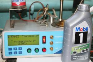

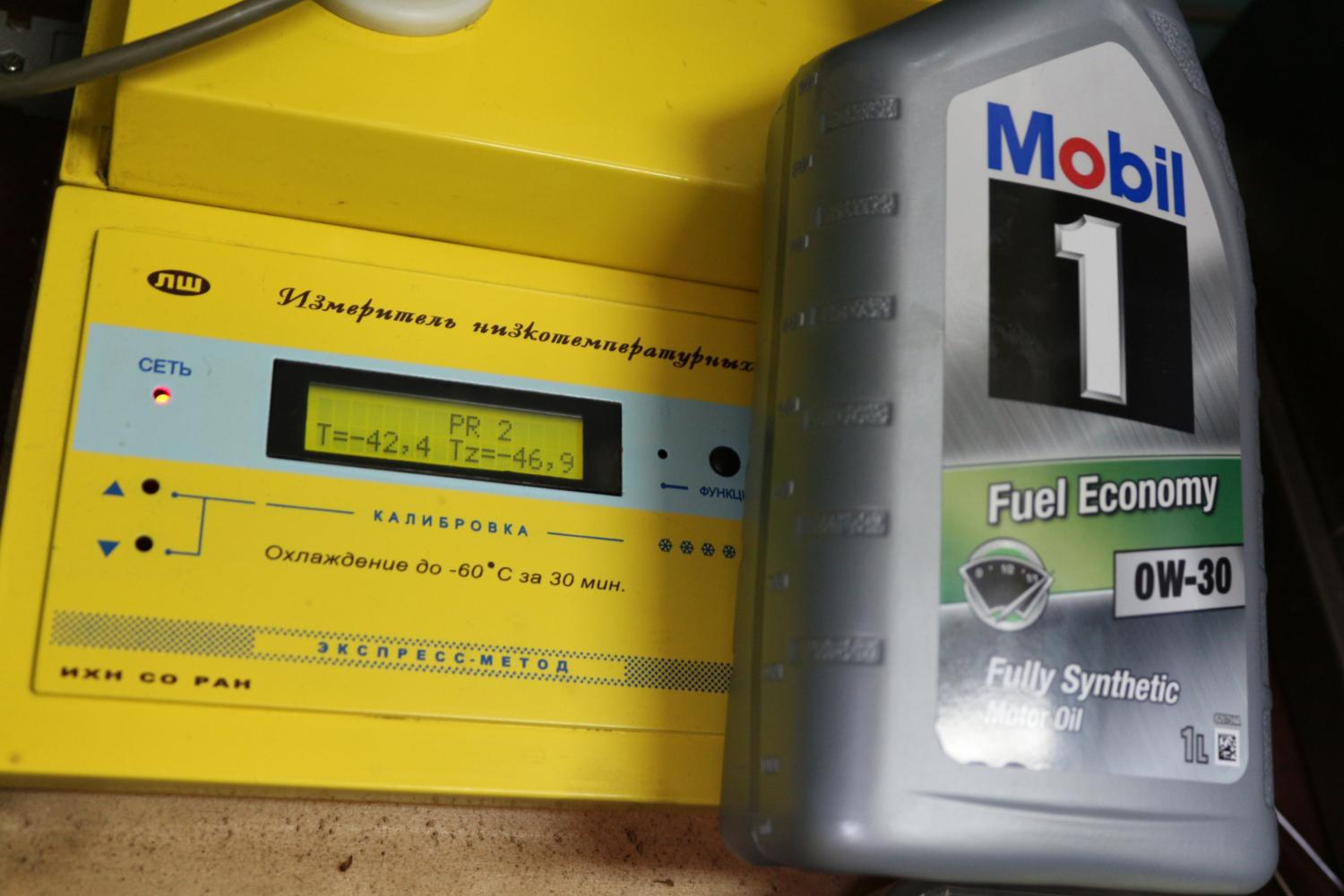

Воот.. готов анализ масла Мобил Fuel Economy 0-30
при  +40гр  =  .51.72
при  +100гр.  =  9.66
индекс вязкости..  =  175
Вспышка в открытом тигле.. =  +223гр.
Потеря текучести..  -47гр.
CCS при  - 35гр. (34.6)  =  5185 мПас.
(предел 6200)
РС. у меня вот так..  :unknw:   и фотографии..

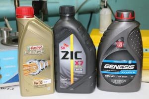

А сейчас посмотрим Кастрол EDGE 0-30..
при..  +40гр. =  73.24
при..  +100гр.  =  12.09
индекс вязкости..  =  163
Вспышка в открытом тигле..  = +235гр.
Потеря текучести  -50гр.  =  не застыло
CCS при  -35гр. (34.7)  =  5336 мПас.

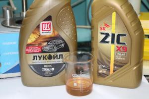

Есть желание и лабораторные возможности сделать не правильные анализы..
аппаратик на проверку CCS работает нормально.. ((в чём убеждаюсь каждый день..  :drinks:
Например взял Лук 5-40 люкс синь.. проверил.. И..
CCS при  -30гр. (29.5)  = 5703 мПас :bravo:.
а на Зике 5-40 тоже синь.. показало..
CCS при  -30гр. (29.30)  =  7569мПас .   :unknw:
Появилось желание их женить.. 50-50... ((смешал.. :p
и вновь проверил на CCS..  Лук 50% + 50% Зика..
в итоге вышло.. при  -30гр.(29.5)
6562мПас.   :bravo:  :bravo:  :bravo:
что укладывается в технический норматив..  =  6600 мПас.
и решил назвать своё детище..   Лукзик..
РС. день прошел не зря.. ((новое масло вывел..  8P
