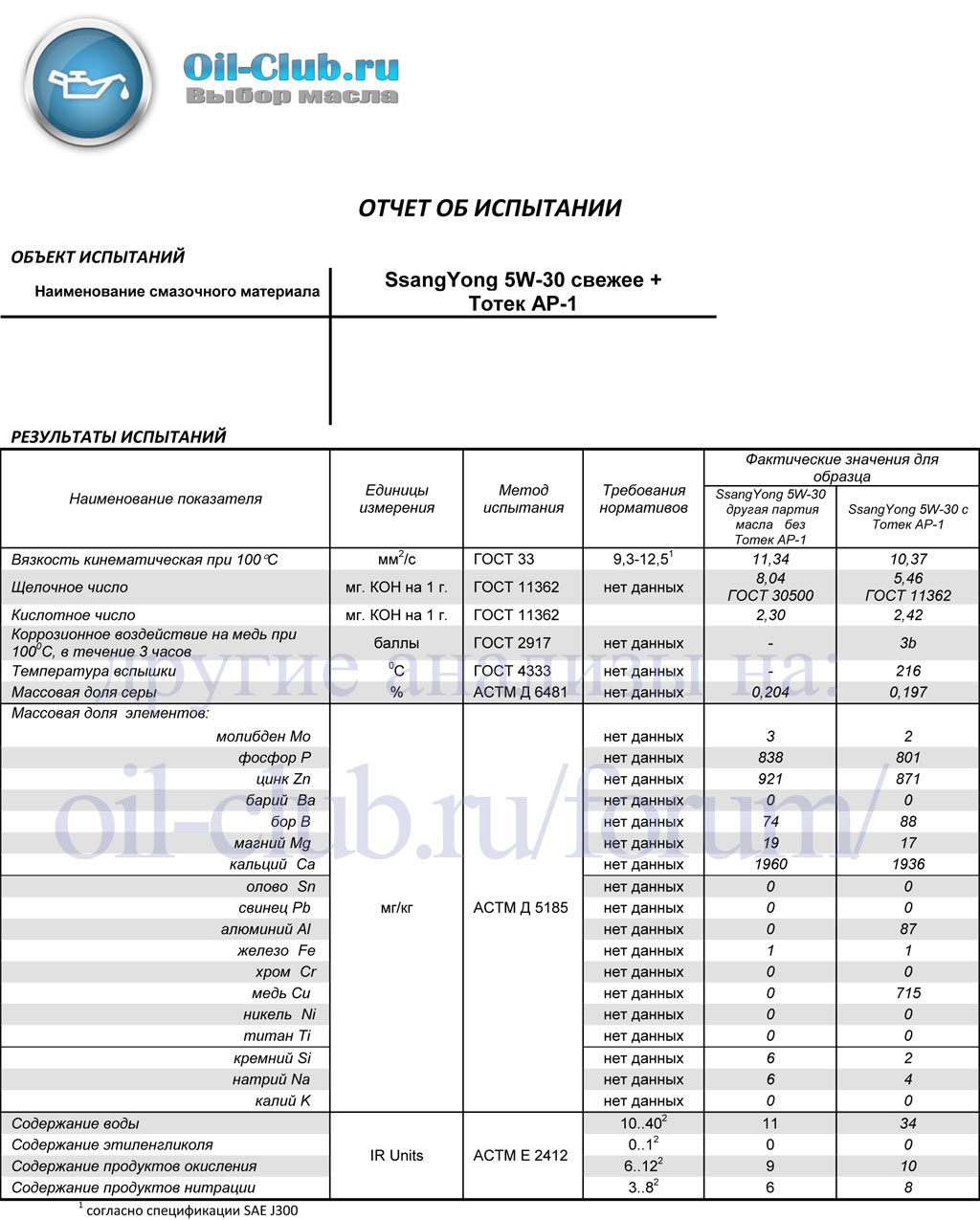

Надо делать анализ Ssang Yong 5W-30 + АР-2 по такому же примеру, как здесь http://www.oil-club.ru/forum/topic/20380-ssangyong-5w-30-svezhee-totek-ar-1/
хотя ради кремния только его делать тоже ХЗ. Остальное вроде не вызывает сомнений никаких. Ни олово ни медь ни алюминий.

Да нее, ты зря так думаешь. Нет он конечно может лить. Но первопричина падения вязкости у тебя в том что ты лил Тотек АР-2 они же жидкие сам видел когда заливал - вот они и меняют вязкость масла. Вторая причина бензин делится на разные фракции, не весь он сгорает, какие то его фракции плохо горят - куда они деваются? Ну и потом уже думай о холодных льющих форсунках и зазорах...
Вот к примеру смотри я добавил рекомендуемую дозу тотек
http://www.oil-club.ru/forum/uploads/monthly_10_2015/post-2-0-70022500-1446203060.jpg
была вязкость 11.34 стала 10.37 - он конечно со временем испаряется и вязкость должна в норму встать - но на сколько ты прогревал картер, как у тебя он испарился полностью или нет - вопрос.
