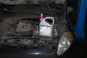

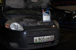

DBV Synthetic Motor Oil Newest Generation 5W-40 на (Fiat Punto 1.4л) (LIMPkii BIZKvITik )
Любопытно, а цвет пробки зависит от вязкости или от чего-то другого?!
Тоже интересует этот вопрос.

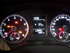

На данный момент пробег 29051, т е на масле 0W-40 DBV - Full Synthetic - Motor Oil пройдено 2058 километров. Работа мотора на этом масле явно тише, чем на предыдущем норде. Характерный цфнашный рык мотора на оборотах 2500-2800 почти не слышен. Разницу в разгоне и отклике мотора я не ощутил, хотя возможно она и есть. Касаемо расхода, то он сначала немного подрос на 0,2-0,3л и стал 8.6-8.8, так как были морозы, средняя скорость 39. А последнее время атмосферная температура держится -3 -5 градусов и расход упал до 7.6л/100км при средней скорости 37. Угара масла нет абсолютно, хотя его не было и на предыдущих маслах.
Изменено пользователем Vasily
@Vasily,
Спасибо за отзыв !Я правильно вас понимаю расход  стал ниже чем на  предыдущем масле?
Изменено пользователем dbv
@Vasily,
После заливки масла случились морозы и расход поднялся. А сейчас на улице небольшой минус и расход превратился в летний, т е стал ниже.
На предыдущем масле (нгн норд) расходы были в августе-сентябре были 7.8 - 8.0 где-то. Условия эксплуатации остались примерно теми же. Наблюдаю дальше.
@Vasily,
Спасибо за пояснения,в морозы до -5 градусов расход топлива  на масле DBV 0W40  такой же как летом на предыдущем масле .
Ждем продолжения отзыва.
Да, в небольшой мороз увеличения расхода на масле дбв "С3" не заметил.
