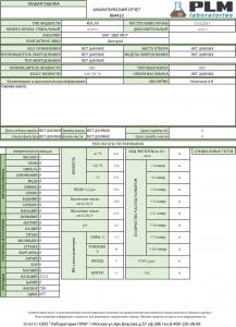

DBV 5W-30 C3 свежее за анализ спасибо оф. представительству DBV.
DBV 5W-30 C3.pdf
Масло заявлено как: API: SM / CF; ACEA: A3, B4-04, C3-04; VW 502.00 / 505.00; MB 229.31 and MB 229.51; BMW LL-04; GM Dexos2.
Что-то как-то слабенько выглядит на мой взгляд  :rolleyes:
Молибдена нет
Бора нет
Щелочное не ахти....
Для наших реалий  не АЙС
Нормальный дексос. Ничего особо интересного.
Молибдена нет
Бора нет
Смотрю, ты новенький :) малое кол-во ZDDP и высокая вязкость свободно замещают молибден и бор, а в наших реалиях это масло будет держаться молодцом, ибо мало загустителя, нет эстеров, ему только хороший бензин подавай и оно будет работать не меньше полнозольника.

ибо нет ни загустителя
Да? :crazy:
С таким-то ИВ загустителя нет?
@Dimmy, исправил, чтобы вопросов не было :) правильное замечание.
По пакету присадок все правильно в масле, как Dexos2 обычно и выглядит без молибдена и бора. Рецептуру DBV соблюдает и процентовку тоже. Вязкость в норме, щелочное в норме (для занижающего ASTM D 4739), Кислотное как и нужно низкое 1,8. Все как должно быть, единственное что pH низковато.
Индекс вязкости если посмотреть нашу сводную таблицу не такой уж высокий.
Короче DBV нормальные масла делает, ничего плохого не увидел.
Нормальное С3! Полагаю DBV LLIII будет такой же только оксидирование 20-21 :)
По крайней мере для допуска VW 502 00
TBN  регламентируется  min - 7
@3ве3до4ет, здесь методом отработки измеряли, если прибавишь к 6,35 + 1,5 единицы то получишь ASTM D 2896 где все ок с TBN :)  7,85
Разберешься зальешь ;) нормально тут все - это стандартнейший Dexos2
Какой из этого списка не возми окромя номеров 6 и 10
попадешь в точно такое же масло :)
