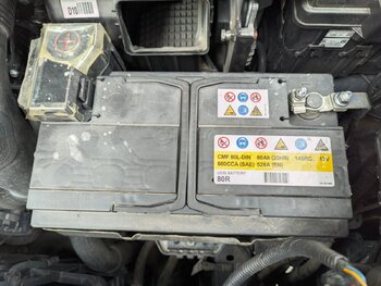

Фото вашего родного акб выложите.
Он DIN или BCI?
Изменено пользователем krufel
Это к машине надо идти) Пока болею, особо не хочется идти на улицу. TOPLA 1-в-1 как родной аккумулятор. И по креплениям, и по клеммам и по размеру.
Изменено пользователем EvgenG
Значит din.
Тогда полный аналог вашей акб и скорее всего и производитель это Варта. Тип 585 400 080 - 85Ач 800А.

Вот стоковый аккум. Кого из производителей можете посоветовать?
1 час назад, krufel сказал:
Так и есть это варта. Указанный мной тип идет для вторички, его полный аналог.
