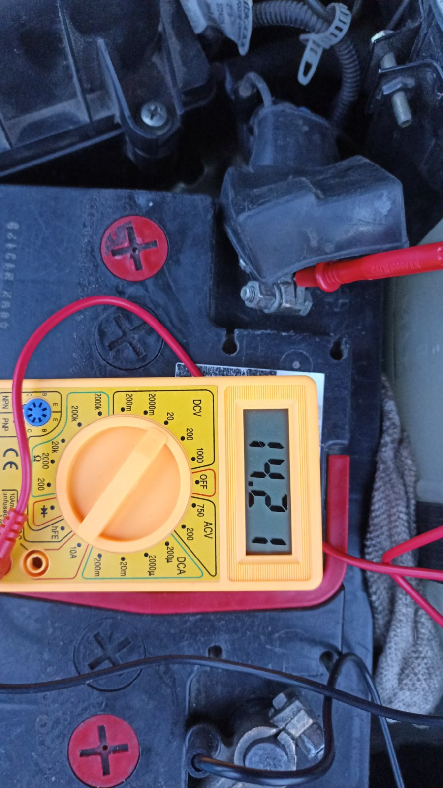

Никаких проблем, ОП, ПП, на карбюраторной классике с "минусом" на ГБЦ и "коротышки" на кузов  или с впрысковой Самарой (ниже фото с моего авто, 14,21В на хх после установки доппровода 1,5м с генератора, ранее на 0,3В меньше, силовой на стартер стоковый).

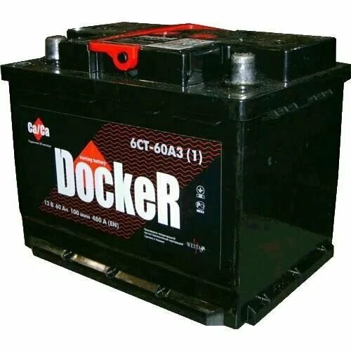

Веста Докер  60ач была куплена новой до всех широко известных событий включая "Крым наш" и отработала более 12 лет!!!!
Много ты видел относительно бюджетных  аккумов отработавших так долго?
И небюджетные "не ходят" так в 99+% случаев))
На фото из предыдущего сообщения хорошо видны цифры на крышке Весты, расшифруй дату выпуска моей батарейки))
Пс
Вот собственно рекордсмен-долгожитель:
