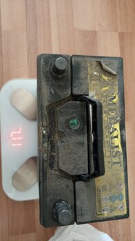

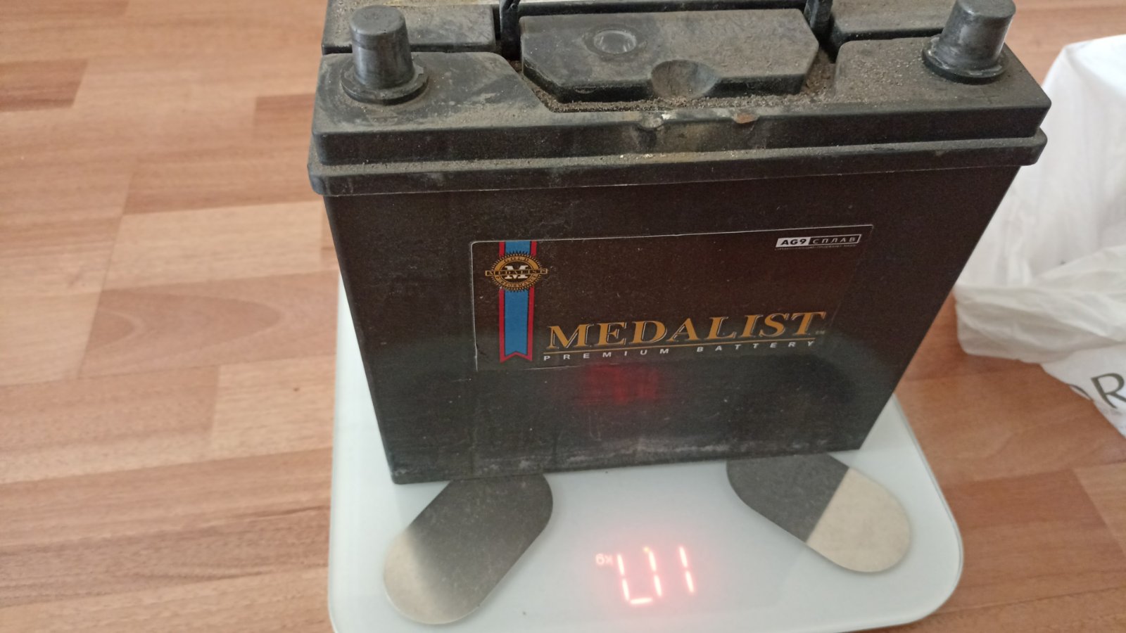

Как обещал взвесил Медалист 70в24  60ач 510А ССА:
масса 11,7кг.
С июля 2018г как поставил батарейку на авто, так ни разу не снимал и клеммы не скидывал. Цикл заряд/разряд малым током до 15,5В с последующим пробегом летом по трассе 1500 км делал в 2021м после единственного глубокого разряда до 5В (плафон в салоне не выключен был 3е суток).
Ровно как на предыдущем Медалисте 2012г. летом коротнула одна из банок. Нрц 10,46В.
Знатоки, по корпусу сможете определить какая аккум контора его выпустила?
Изменено пользователем PhD
13 минут назад, PhD сказал:
Похож на Делкора, он у меня один единственный замыкал...так к слову:Dничего личного, причем был не старый, 19г
Япошки обычно как то медленно помирали, раскидывая активную массу, а этот сразу-херакс:tease:
С тех пор я их обхожу стороной...
Изменено пользователем Oilmann
