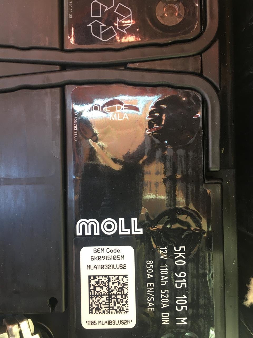

moll 110ah кислотный обычный конвеерный родной на туареге 13+ лет, электролит в норме (вчера залез, думал агм,ковер под водительским нужно резать), предпускового подогревателя нет, передвижение в основном город 10-10км утро-вечер, последнии года 3 заряжаю фоксюром 1-2 раза в год(на сколько помогает хз). В рознице нормальный ценник, 7-8лет по отзывам ходит. В туре интелектуальная зарядка учитывает степень деградации акб.
Ну экономят фольцы на приличных то батарейках)) однако если 13 лет оттарабанила нормально, значит правильно тачилу эксплуатируешь))
Кст, а что за цирк с цифрами на АКБ, для 110ач пусковой ток 520 хоть дин хоть не и ещё чего это же очень мало!!!!
Рядом прописано EN 850A. 3.0 дизель пускать примерно как 4.5+ литровый бензиновый. Ёмкость интересно остаточную померить, возможно через пару недель тупо лампой накала разряд сделаю)
1 час назад, AleksFreeman сказал:
