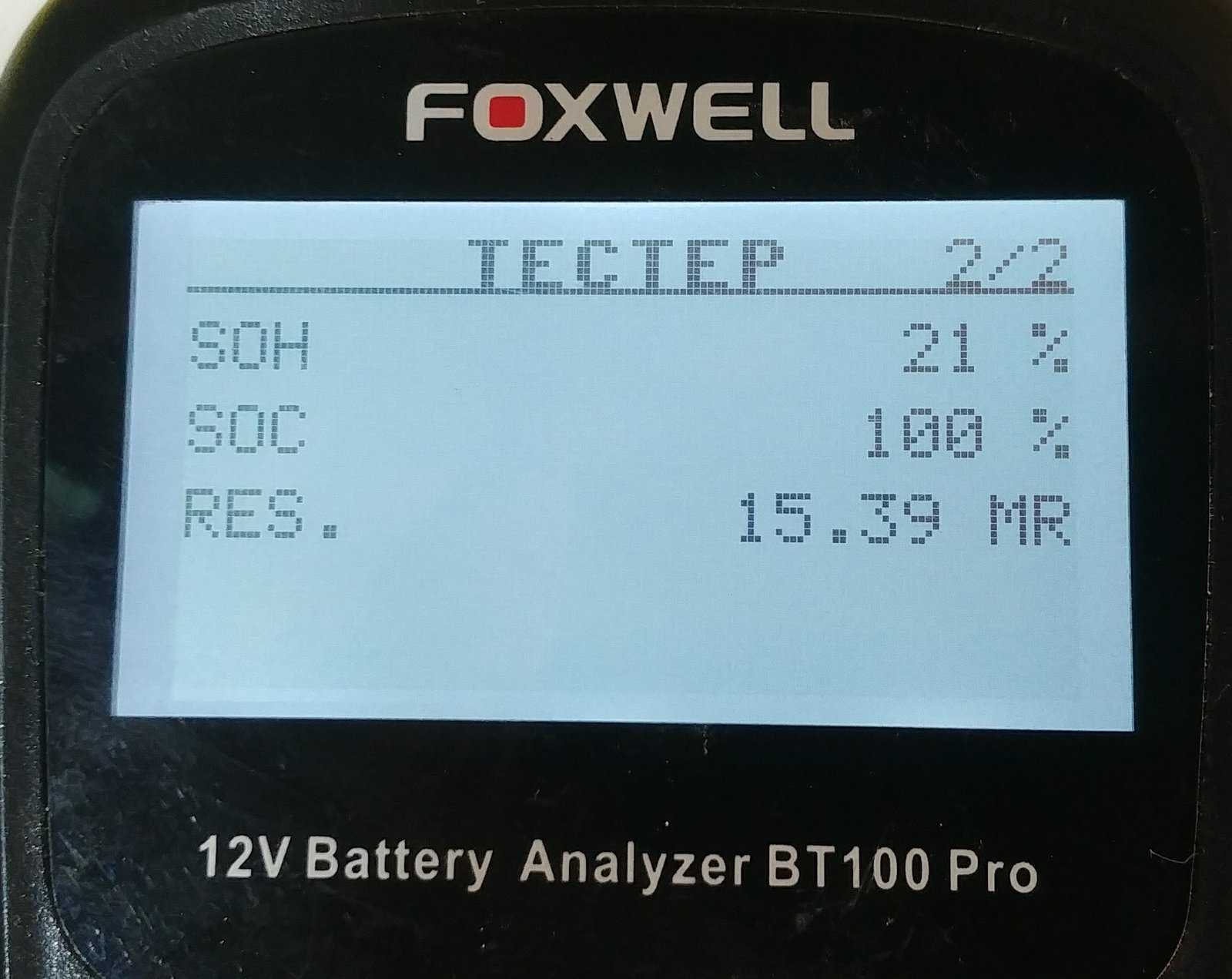

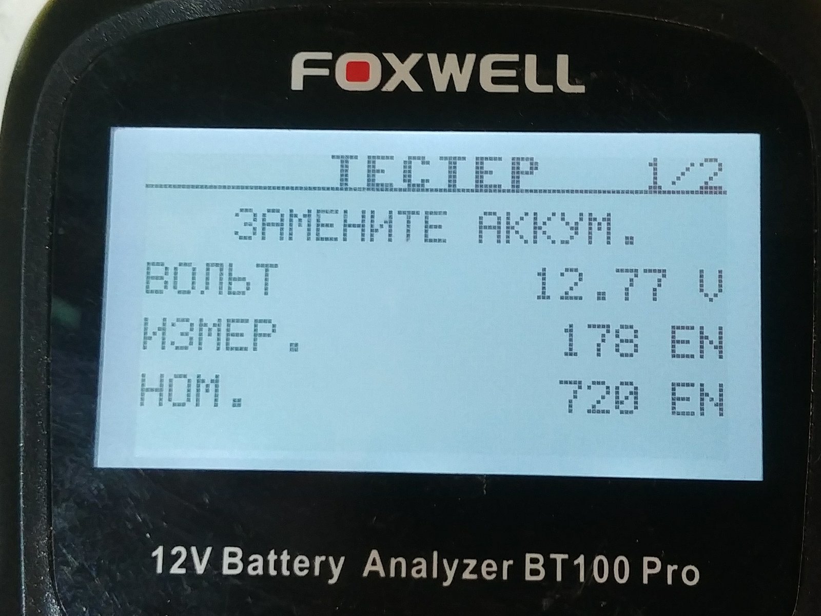

Вчера БЛкой зарядил/подзарядил родной АКБ приятелю на Дастере-дизель (7 лет, 70а/ч 720А).
Сегодня тест показал: 575А пусковой, Rвн. = 4,99мОм.
Переживёт зиму или искать новый?
12.09.2020 в 11:45, Aleksszlat сказал:
Похоже писец котёнку.
Сегодня позвонил приятель, утром кое как завёлся. Перед заводкой(я ему оставлял прибор), прогнал тест - пусковой был 320А., а он съездил за это время только на дачу да по магазинам ...
22 часа назад, Aleksszlat сказал:
В итоге вчера от поехал к дилеру по ходовой, пока суть да дело, они машину не смогли завести, закатывали на руках...
Он у них купил вот такой девайс на 70 а/ч, кто изготовитель(фирма), Х/з ... , кто в курсе?
Старый, выдаёт такое, сдох совсем...
7 минут назад, Aleksszlat сказал:
Труп, срочно под замену
4 минуты назад, Prominade сказал:
Так он и купил новый, что было...
А в чём причина "трупности", какой процесс ?
5 минут назад, Aleksszlat сказал:
20% емкости все просто
20.08.2020 в 20:08, krufel сказал:
На заборе тоже много чего пишутЬ))) Пруфы выложи, что он 65-660 и 17,5кг.
увы, мне нечем нагрузить аккум на 660А.   А кто-то тестировал такой аккум?  Почему у тебя есть сомнения?  Это же форс
Изменено пользователем Pavel7766
1 час назад, Prominade сказал:
емкость то причём?  аккум не может выдать нужный ток,  а емкость как бы тут пофиг.   Скорее всего уже где-то отгнил за 7 лет пакет с пластинами, или сами пластины просто рассыпались
