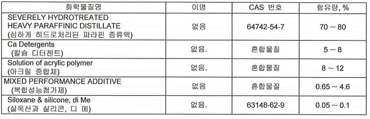

Вот вырезка из МСДС масла SSU GXO, никто ничего не скрывает (спасибо за ссылку Sm)
Гидрокрекинг - 70-80%
Моющие присадки (Kальций) - 5-8%
Полимерный загуститель - 8-12%
Присадки, улучшающие экспл. характеристики - 0,65-4,6%
Siloxane... (не знаю что это, но его оч. мало) - 0,05-0,1%
Как мало масла в масле, и это 5-30!
Нептун, мог бы указать вязкость масла и сами проценты?
Кстати намечается отдельная тема для обсуждения - в каком масле больше масла. Переходим на сезонные масла :good::D
Javen Это указанное тобой масло По классификации ACEA -?
И пожалуста на русском,выложи (подкорректируй пост) к сожалению в английском и корейском не у всех такие познания.
Перевод добавил.
Dragon SSU GXO - масло для корейского рынка, АСЕА у него нету, API SN/ILSAC GF-4. Вязкость при 40/100 - 64,7/10,6, индекс вязкости 161. У базового масла индекс вязкости около 125, значит для увеличения его до 161 понадобилось около 10% загустителя. Он сам по себе не имеет смазывающей способности. Интересная тема для обсуждения.
И как вот теперь это отделить, кто про что, каждый про свое, отделишь будет вообще безсмыслица. Нептун - осторожнее, ты вечно всех выводишь на обсуждение в другое русло. Я потом ломаю голову как это расчленить :)
