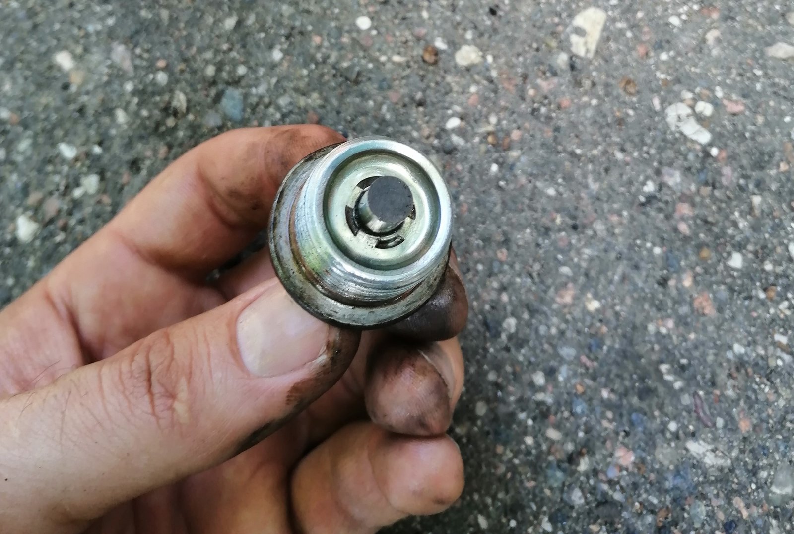

дождался наконец то TITAN SINTOFLUID FE 75W  :dirol:  заменил. раньше тоже было оно залито. отъездило 70 000 км. износ на магните вроде не сильный.
думаю отъездить так же 50-70 000 и заменить
Изменено пользователем NeonKIR
