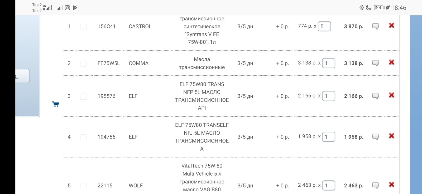

G052171A2
По допуск у подтверждён производителем только comma
Брать и не париться? Или вольф.? Кастрол ну очень себя переоценивает. Или все одна бочка)партномера 5ти литровых 75w80  мало ли кому надо
Жару что лучше будет держать
15377.pdf
Изменено пользователем rostov83
rostov83
Любое с соответствующей спецификацией или насколько не жалко денег.
10 минут назад, dimm7777 сказал:
Так в спецификация масел нет допуск ов подтвержденных!
Только у коммы. Даже у кастрол хотя по телефону дали этот артикул на dsg7
1 минуту назад, rostov83 сказал:
Если вас устраивает комма, берите комму.
Есть ещё пентосин или фукс-пентосин, но там, как и у кастрола - всё лучшее из самого лучшего.
