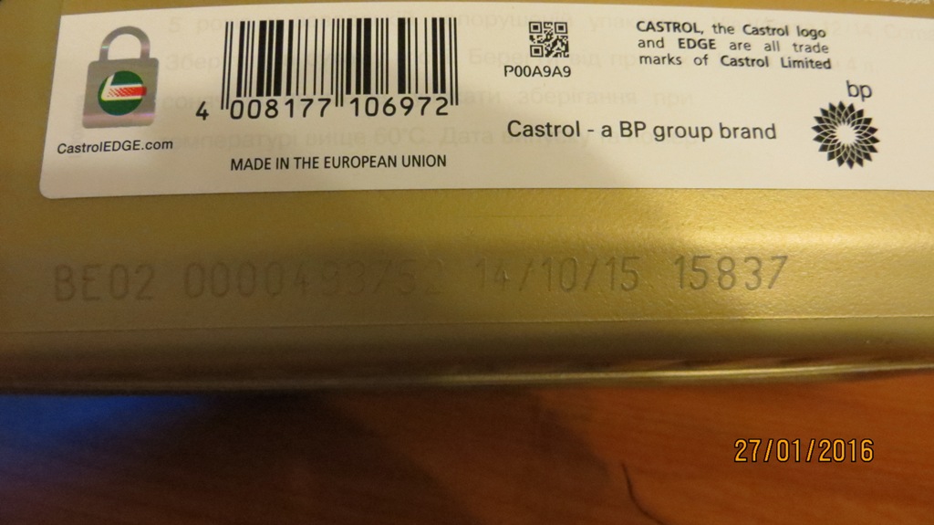

В общем выбор сделал в пользу castrol edge 5w-30   504.
Сейчас до 5 тысяч докатаю и залью, пока так-же интервал замены предположительно 5 т.км. Масло стоило 2880, фильтр 700 рублей.
