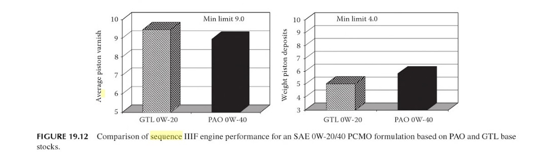

Теперь про твои "фантазии" - ты зацепился за одну картинку и не хочешь согласиться с очевидным (что мы тебе с Данилом и доказывали) - высокотемпературные отложения в моторе (если не брать во внимание пакет присадок) зависят от термостабильности базы. Какие показатели из VOA нам позволяют судить об этом? Индекс вязкости, NOACK и вспышка. Что можно увидеть по твоей картинке? Масло с чуть большим кол-вом кряка гр. III+ 4 cSt оставило чуть меньше отложений, чем масло с большим кол-вом кряка гр. III 6. Что ты здесь хотел доказать? Что в первом варианте NOACK хуже, а отложений меньше? А это далеко не факт. NOACK масел в примере не прописан. Как и вспышка. И я вполне допускаю, что NOACK там равный. Могу, кстати, привести картинку, показывающую две рецептуры  5W-40 с разным миксом баз и с почти равным NOACK (взято здесь):
И что получается: у масел с равным NOACK чуть меньше депозитов оставляет масло с чуть более высоким ИВ.
Зачем ты цирк устраиваешь? Разговор был про масло 0W-20, причем тут Pennzoil Ultra 5W-20? Если ты позабыл, то в линейке масел ULTRA в принципе не было масла вязкости 0W-20, потому что скорее всего на такой вязкой базе его сделать было просто невозможно. А вот НОАК у существующего масла Shell 0W-20, оно же Ultra Platinum (полностью на ГТЛ, судя по msds) в нашем анализе 10,7, а в tds, насколько помню, и того больше - около 12. Покажи мне масло 0W-40 полностью на ПАО с большим значением НОАК. Пока я вижу, что такие масла имеют НОАК ниже, например это масло, или это или даже это  :pardon:
У кого цирк то? GTL разных вязкостей тестируется давно и всё давно описано в литературе. И про невозможность сделать 0W-20 Pennzoil тут фантазировать не надо. Я, например, читал на битоге, что уже с конца 2012 г. весь 0W-20 Pennzoil Platinum шёл на GTL :)
Что до новой базы PurePlus, то писал неоднократно - это уже миксовая промышленная база (кряк+GTL) для "снижения издержек". Так, например, давно и Мобил делает, миксуя ПАО SpectraSyn с кряком VISOM. Иначе, чем можно объяснить резкий рост NOACK с 6.4 в 5W-30 Pennzoil Ultra до 9.3 в 5W-30 Pennzoil Ultra Platinum при той же вязкости и худшем CCS? Хотя Shell не составляет труда делать в той же градации SAE масло с NOACK=6.0 :)
Так что по NOACK далеко не факт, что 0W-20 GTL проигрывает нулёвке на ПАО (оба являют микс 5 и 7 cSt), что и отражается на лаке:

Вадим, разговор был про чистоту базы, понимаешь? А не про влияние базы на НОАК готового масла. По твоим понятиям чистота базы определяется НОАК и вспышкой и в моей картинке, как раз НОАК и вспышка базы в третьем варианте лучше из-за большего количества "более чистой" по-твоему мнению базы Yubase 6:
И то, что в третьем варианте НОАК самого масла тоже меньше у меня сомнений нет - об этом говорит как композиция базовых масел, так и меньшее количество загустителя (который в большинстве случаев НОАК масла ухудшает). К тому же, если ты не заметил, то во втором варианте вообще получилось масло 0W-30, в отличие от третьего где 5W-30. Примеров когда у одного и того же производителя масло 0W-30 получается с меньшим НОАК чем 5W-30 я не знаю. А вот обратных примеров - хоть отбавляй в теме лабораторных анализов. :)
Ложь, повторенная много раз не становится от этого правдой. Так же и твое имхо по этому поводу не становится истиной, так как противоречит msds, в котором указано, что 60-80% базового масла - ГТЛ. Для кряка места уже не остается да и в msds о нем и слова нет. :)
Ну это уж совсем просто объясняется - изменена вязкость смеси базовых масел, грубо говоря, вместо баз ГТЛ вязкостью 5 и 7 использовали 4 и 8: :)
