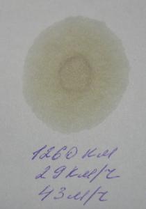

United Oil Gold 5w40 на 1,2TSI
А/м Skoda Yeti 1.2TSI 105 л.с. DSG-7.
Эксплуатация на данный момент 100% городская, без пробок.
Бензин 98 ТНК/ВР, израсходовано 140 л.
Пробег на масле 1260 км, общий 124700.
Ср. скорость 29 км/ч.
Моточасы 43.
Изменено пользователем Зеленоградец
Вчера сделал 2 капли. Первую как обычно, вторую после доливки 300 мл свежего масла (уровень был на минимуме) без пробега, тарахтел на ХХ минут 10.

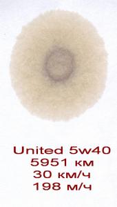

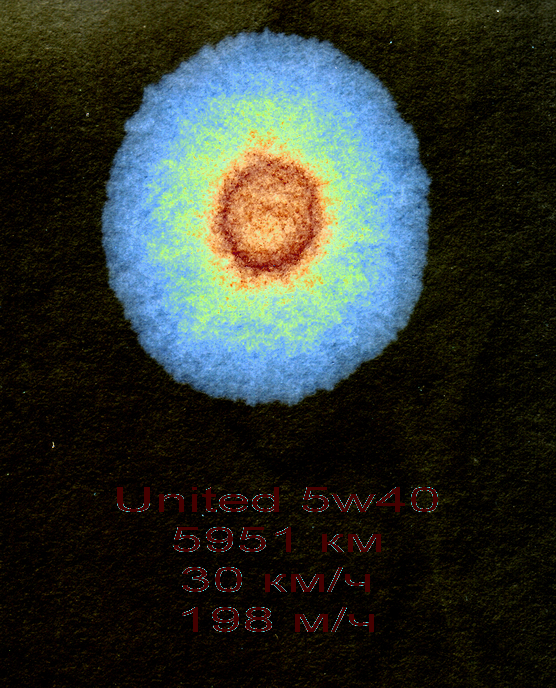

+ 600 км. Масло стало угорать сильнее. Предстоит поездка по трассе, посмотрю сколько съест.
У меня за 5-7 тыс. никакое не угорает (shell 502 и 504, mobil, LM), как ты ездишь? :rolleyes:
Тот же движок, та же машина, похожий пробег. Не помню. чтобы приходилось что-то доливать раньше 12 тыс. км.
Капля норм. для такого пробега, imho разумеется.
Изменено пользователем Алексей
@Алексей, не часто, но иногда движок кручу в отсечку, чаще стал ездить в спорт режиме. Считаю это не проблемы движка, а масла. Иначе как объяснить, что до 4500-5000 км масло стоит на месте, а после начиинает уходить? До пробега 100 ткм за 7-8000 км угорало около 300 мл масла, сейчас за тот же период 500 мл. Возможно колечки подзалегли (надо бы компрессию померить), может маслосъемные, а может турбина начала больше гнать масла... В общем пока суетиться не стоит, угар не большой, но следить необходимо.
А что касается нынешнего масла, то оно уже "промариновалось" ;)
Афигеть, 40 м/ч, и уже чётко видно ядро.

Что-то сингапурское масло очень плохо капает и с каждым разом все хуже, крайний раз капля на конце щупа собиралась минуты 3-4.

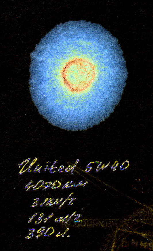

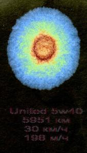

Для наглядности решил собрать все капли в одном посте + добавил новую и последнюю каплю (в самом низу).
У тебя же двиг убийца - мог уже и прикончить наверное его :) 250мч катай и на слив наверное я так думаю :) Хотя по пространству вокруг ядра, где должны быть накопления продуктов сгорания - у тебя все еще свежо - не вижу четко выраженной характерной картины.
