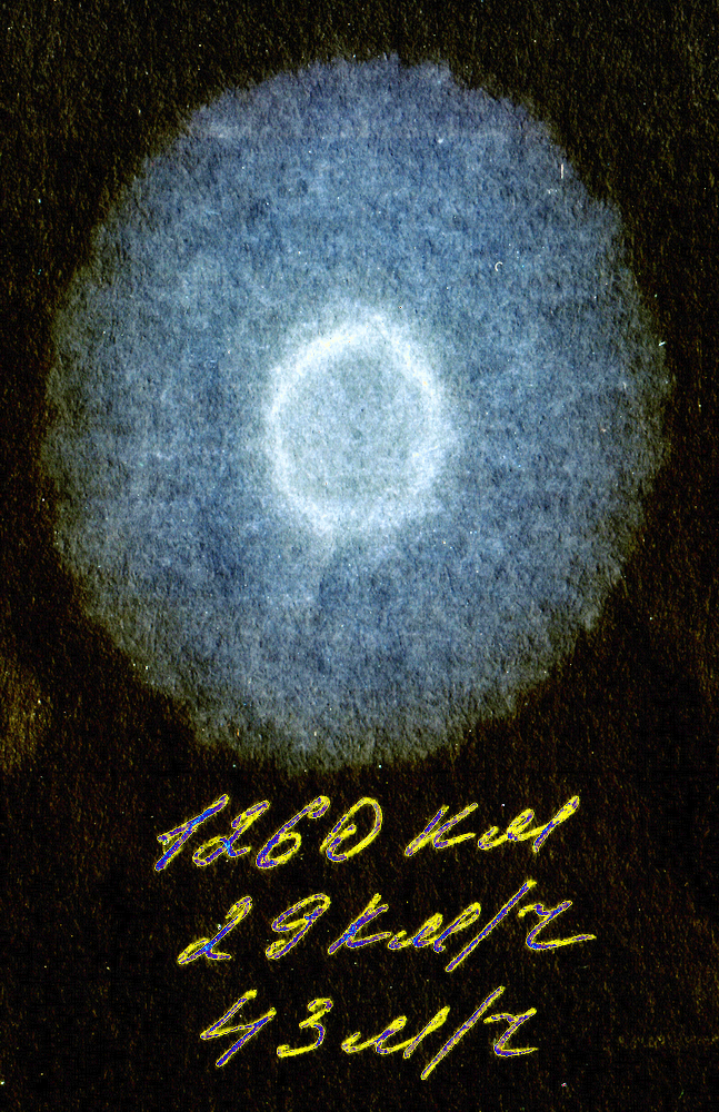

United Oil Gold 5w40 на 1,2TSI
А/м Skoda Yeti 1.2TSI 105 л.с. DSG-7.
Эксплуатация на данный момент 100% городская, без пробок.
Бензин 98 ТНК/ВР, израсходовано 140 л.
Пробег на масле 1260 км, общий 124700.
Ср. скорость 29 км/ч.
Моточасы 43.
Изменено пользователем Зеленоградец

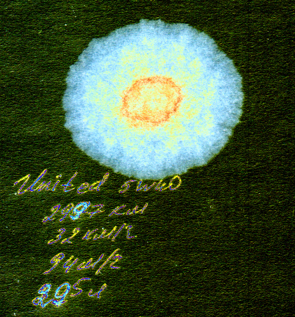

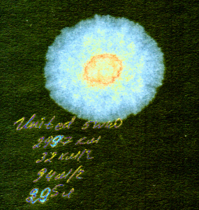

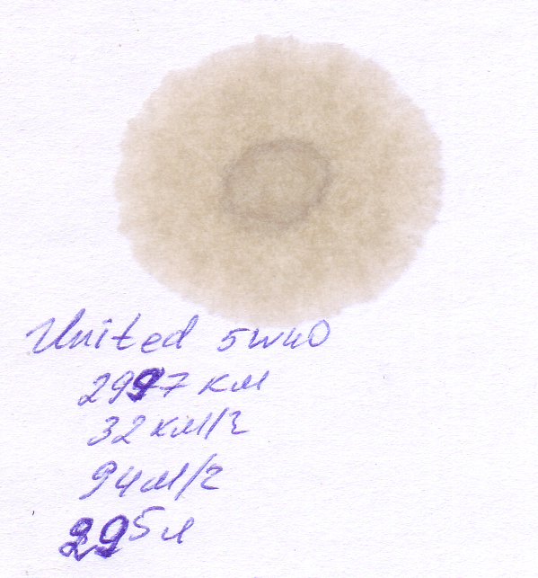

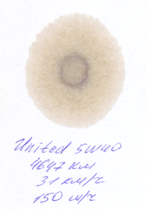

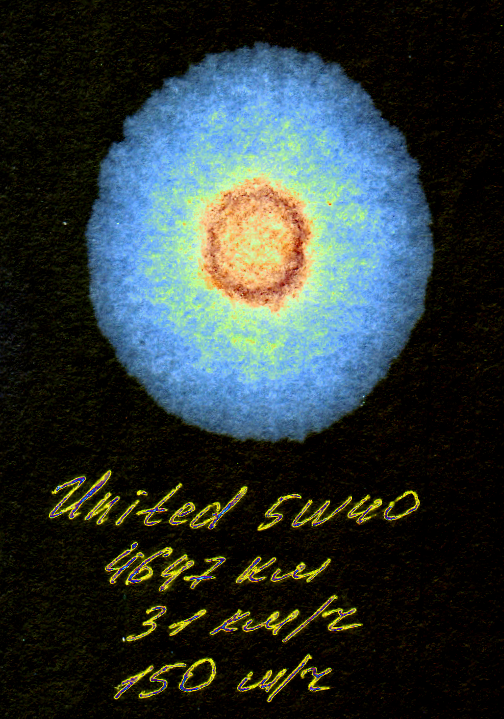

Решил переделать, т.с. подвести эту пробу и последующие под общий знаменатель - сканировать и инвертировать цвета.
Сушил 16 часов, может еще посушить до суток?
капля 2-1.png капля 2-2.png UPD: спустя сутки... капля 2-2-24.png
Будет интересно, сильно ли картина измениться :)
Пересканировал, небольшие изменения есть.
это же у тебя анализ был  с убийцы масла 1.2 tsi :) Вот и видим немного проехал уже продукты появляются вокруг ядра желтого цвета, потом заораньжевеют... :)
Мне кажется или прошлая проба выглядит страшнее?))

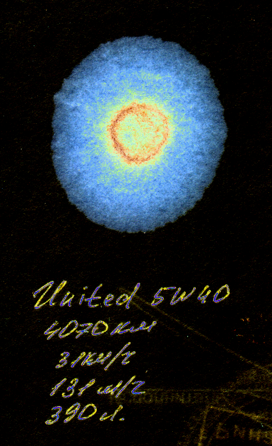

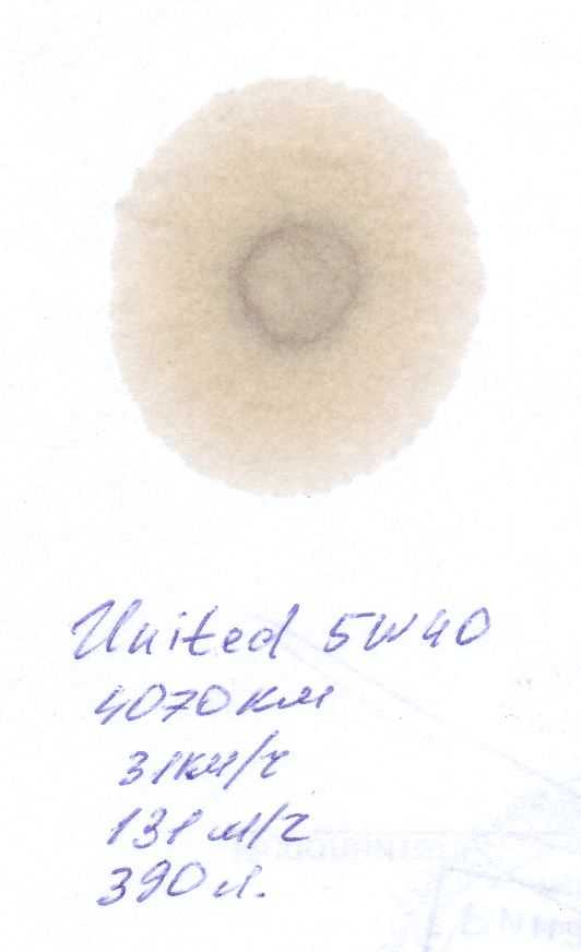

@Зеленоградец, у меня такая фигня была когда сушил пробу 1.5 суток :) тоже удивлялся как так, как так, пока Игорь не пришёл и не разъяснил всё :)
Время сушки одинаковое, ну +/- пол часа. Думаю может бумага повлияла, другая в прошлый раз была.
@Зеленоградец, скорее всего бумага :) сколько катать собираешься?)
@MuscleJuce, думаю 200-220 часов. Хотел больше, но что-то мне не нравится поведение авто... и динамика снизилась и шумнее мотор стал работать. Думаю в масле сейчас большее кол-во продуктов износа чем на прошлых маслах, т.к. менял цепь, поэтому и "зарычал".
По последней капле масло на половину поработавшее. Но зная этот двигатель - оно по лаб анализу уже "на готове"... тысячи 1-2 наверное и сливать?
я тоже по капле посмотрел - так показалось, заметил что там где много износа железа, граница ядра серая четкая.
Смотрите какая граница ядра четкая ярко-выраженная
http://www.oil-club.ru/forum/uploads/monthly_12_2015/post-2-0-83187100-1451360581.jpg
Да, от 1 до 2 000 покатаю и буду откачивать. Как раз после праздников.
