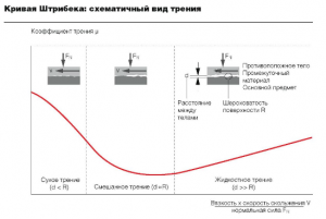

HTHS - высокотемпературная вязкость при 150 град и высокой скорости сдвига. Т.к. масло не ньютоновская жидкость.
Она важна в районе поршневых колец.
По нему есть кривая Герси - Штрибека описывающая износ. Он минимален при 3,5 и отклонение влево или вправо износ увеличивает.

О чём нам говорит кривая Штрибека? Только о том, что наименьший коэффициент трения достигается в пограничной зоне между смешанным и жидкостным трением. И это безотносительно к значению HTHS.
