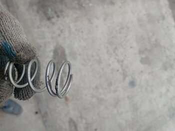

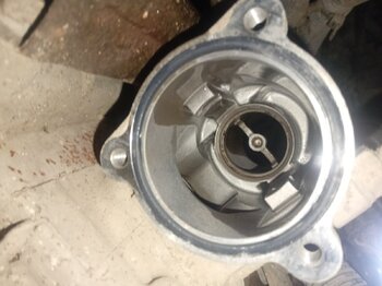

Заводская заливка синтек Веста СВ 2018г.в  дв 21129.
В бачке где был край уровня ОЖ твердый налет.
Он же на крышке термостата у выходного отверстия.
так же и в основном корпусе в углу справа где упор под планку термоэлемента. Фото вверх ногами.
На пружине черная хрень эластичная как герметик только откуда ему там взяться?
Тоже на посадочном фланце термоэлемента.
Дно РБ
Изменено пользователем vanogud
Ну и обычное дело для ваза частички краски с патрубка подвода ОЖ к помпе.
РБ был снят и промыт внутри после чего залита дист. вода и двиг прогрет до рабочей темп + мин 10 погонял на 2000-2500 об. И так 2 раза.
