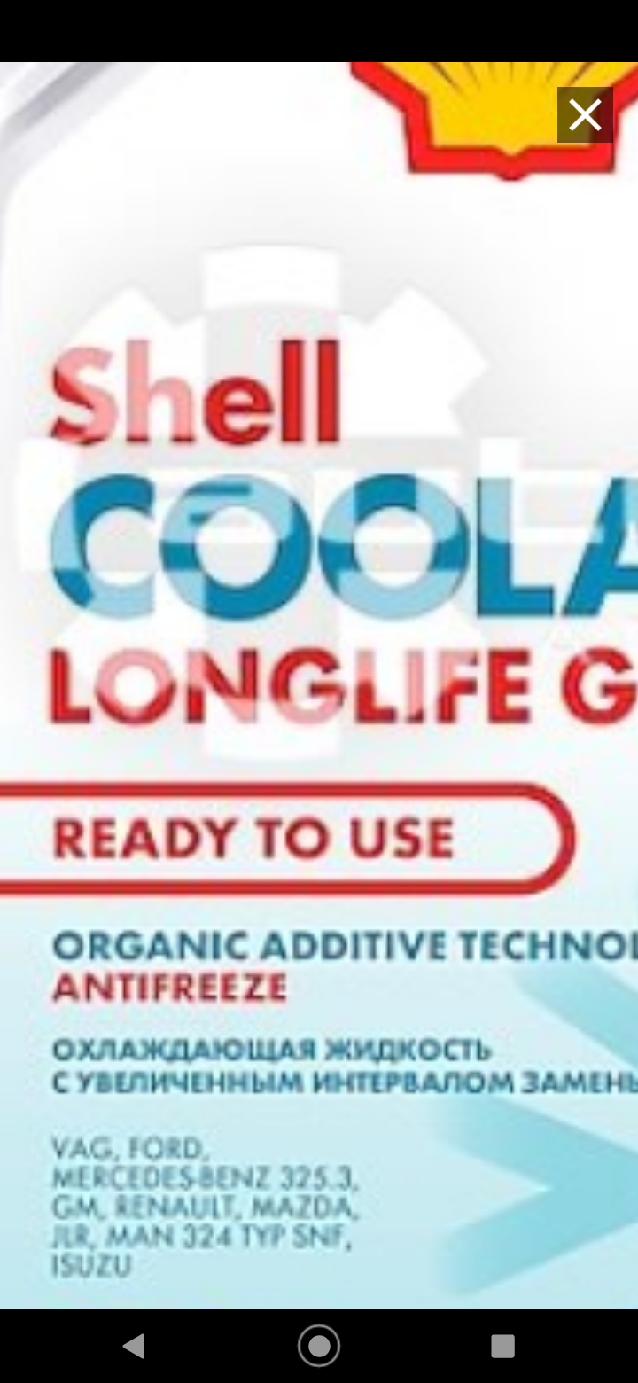

Не такие уж они и вонючие, если на классификацию вага ровняются гранды индустрии
Shell 1) сам антифризы не делает 2) Gxx на таком больше маркетинговый ход. По поводу "грандов" посмотрите труЬ штатовские антифризы и жижи их рынка -там нет Gxx. В наших объемах. Не хотите Штаты -смотрите японорынок. Там не в курсе про вагоклассификацию.
17 минут назад, Barmaley сказал:
У амеров свои джи с другими цифрами. Да, у япов классификация конечно поудобнее ваговской, LLC, SLLC, красный для тойоды-дайхацу, зеленые для остальных :D.
Ну и про маркетинг, который у Шелл - это ход, а у Синтек исключительно гнилой :)
Гранды индустрии равняются на офиц. одобрения на своих этикетках, а не на "классификацию"

1 час назад, nikvs сказал:
Специально для вас сделал покрупнее :D, одна проблема, g12хх не убралось на скриншот :DD
Изменено пользователем Хмыр
