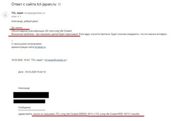

хм. понимаю что тема не особо актуальная, но все таки - а что по смешиванию зеленого и красного? залит зеленый из бочки. который на -50. тут патрубок порвало и теперь вопрос о доливке, но зеленого в местных магазинах нет. есть красный.
можно их смешивать?
если судить по сайту  http://tcl-japan.ru/catalog/antifriz/ то разницы в красном и зеленом нет. оба карбоксилатные G12.

NehalemEX
Дистиллята плесните .  Немного температура замерзания повысится, но проблем не будет.
Barmaley это в курсе.  но мне долить нужно примерно 2 литра. а 10% воды уже температуру замерзания поднимают до -40

7 часов назад, NehalemEX сказал:
Так официалам позвоните. Может подскажут, где есть красный поблизости.
Barmaley мне кажется или вы не читаете сообщения, а отвечает бот?
зачем мне красный? у меня зеленый залит.  красного полно в доступе. зеленого нет.
а вот и ответ
Изменено пользователем NehalemEX
