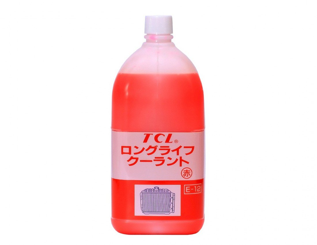

Может кто знает
Заказал LLC01243
ожидал:
tcl-llc01243-antifriz-llc-5077642-300.jp
получил:
одно и тоже? меняют упаковку?
Изменено пользователем rassulcrow
15 минут назад, rassulcrow сказал:
Может кто знает
Заказал LLC01243
ожидал:
получил:
Да, новая этикетка, ребрендинг.
