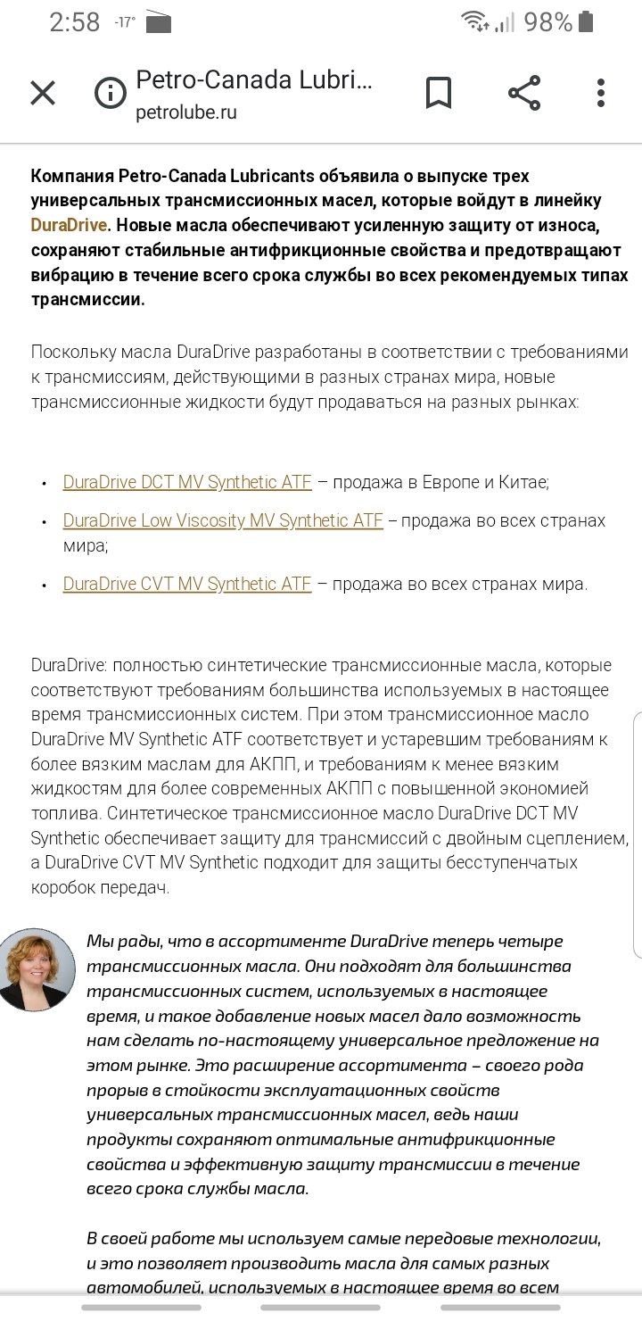

Screenshot_20200121-030101_Chrome.thumb.jpg.d7218004aa9912e6b1b336c5c037004e.jpgНовый продукт,или я не видел этой темы?

6 часов назад, Perfilenok сказал:
Нет. Это не новый продукт. Это стандарт Дексрон 6
https://www.oil-club.ru/forum/topic/36262-petro-canada-duradrive-low-viscosity-mv-synthetic-atf-svezhee/
