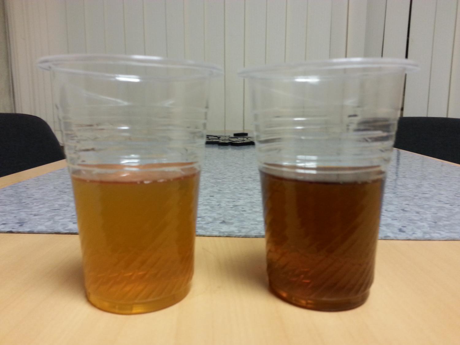

Может кто из форумчан тойотаводов пользовал toyota 5W-30 в пятилитровой пластиковой канистре, какое оно на цвет? Меня смутило что очень уж темное и пахнет гарью, или все нормально и я зря волнуюсь?
