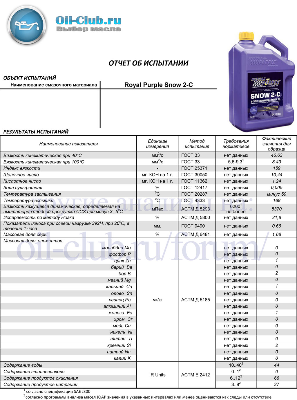

Royal Purple Snow 2-C свежее
Royal Purple Snow 2-C свежее за анализ спасибо оф. представительство Royal Purple
Royal Purple Snow 2-C _VOA BASE_.pdf
Масло заявлено как: масло двухтактное для снегоходов.
1) Вязкость при 100С = 8.43 - и видимо этого достаточно для смазывающий свойств.
2) Щелочное число = 10.44 - моющие, нейтрализующие, антиокислительные свойства масла хорошие - должно влиять на чистоту поршня, применили беззольные детергенты. Как видим нет щелочных металлов - ни кальция, ни натрия, ни магния.
3) Зольность сульфатная = 0,005 - именно так и задумано, двухтактное масло должно выполнить свои функции, а потом сгореть в цилиндре и ничего после себя не оставить в виде отложений на поршнях. Так масло и позиционируется - минимизирующее отложения и депозиты в выхлопных газах.
4) Температура застывания -50С
5) Температура вспышки = 168С - на первый взгляд непривычно низкая - но так и задумано, это масло должно легко сгорать.
6) NOACK - испаряемость масс - 21.8 - опять же возвращаемся к тому что этот параметр больше для автомобильных ДВС, в двухтактных моторах другой принцип работы :)
7) Содержание серы = 1.68 - и мы знаем что это такое - это противоизносные присадки.
8) Так же можно добавить что масло содержит эстеры - то есть смазывающие и противоизносные функции у масла на высоте.
Ик спектр Фурье
ROYAL PURPLE SNOW 2-C.pdf
Вывод: Отличное масло для двухтактных двигателей. Противоизносные присадки на основе серы - постарались не применять цинк-фосфор который сгорает "грязно". Так же противоизносным агентом выступают эстеры - они так же обладают свойствами чисто сгорать и не оставлять после себя отложений. Масло имеет невероятно низкую зольность и чистоту - опять же основная задача сгореть "чисто". Кальциевые/магниевые моющие присадки не применяются - опять по этой же причине. Но тем не менее щелочное у масла высокое. В общем Royal Purple знает что делает :)
За счет чего здесь такое высокое щелочное? и что с НОАК/вспышкой?
@torcon, название раздела измени.Пусть тогда уже будет "Анализы мотомасел, СВЕЖИЕ и отработка", где-то так.
Я так понял, это 2Т масло. для них чем вспышка ниже, тем лучше, НОАК вообще пофиг.В масла для систем раздельной смазки добавляют керосин, вроде, с ним вспышка точно никогда высокой не будет.И НОАК то же будет из-за растворителя не выдающийся.А какая спецификация у этого масла?Оно окрашенное?
нет, не окрашенное
У этого масла NOACK 21 и такая низкая зольность сульфатная специально - ибо так задумано - двухтактное масло должно выполнить свои функции, а потом сгореть в цилиндре и ничего после себя не оставить в виде отложений на поршнях.

Теперь бы 2т xps затестить бы
Серы не много?
@Accord123, так как я пустая голова - вернее "переполненная" :) - в следующий раз обязательно напомни, что бы мы двухтактное масло тестили дополнительно на коррозию меди и пятно износа на 4х шариковой машинке трения - здесь эти параметры важны. А то протестили как моторку - а тут CCS например вообще не в тему - какой нафиг стартер здесь :D
@torcon, ну не для стартера, а для смешивания, есть ведь двухтактные моторы с отдельным бачком для масла, которые автоматом добавляют его к бензу, лодочные по крайней мере, на счет снегоходов не знаю. Так что параметр нужный на мой взгляд.
понял :) Но наверное пурпоинт или MRV больше в тему будет. Все же CCS имитирует прокрутку стартером... Все равно спасибо я не додумался об раздельном смешении топлива и масла.
