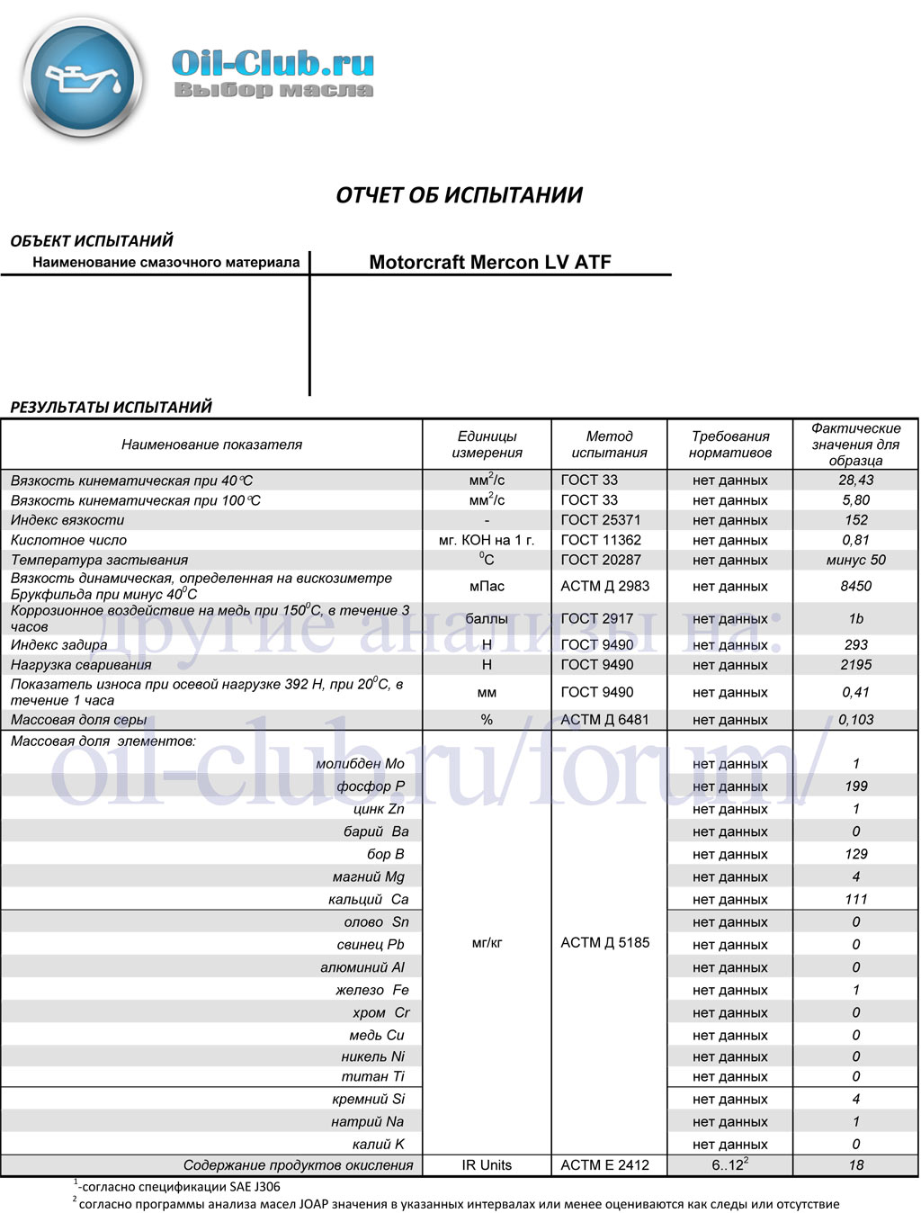

28 июля 20179 г @Nuclear, да есть разница в вязкости LV - low viscosity. Я бы советовал тебе лить Mercon LV низковязкие ATF дают существенную экономию топлива на прогревах трансмиссии, тем более если производитель рекомендует. Вот мы тестировали Mercon LV Motocraft http://www.oil-club.ru/forum/topic/21209-motorcraft-mercon-lv-atf-svezhee/ Отличные низкоемпературные свойства температура застывания и прокачиваемость. Пакет присадок стандартный. Хорошая стойкость к коррозии при высоких температурах. Даже эстеры есть немного. По Idemitsu не скажу вот ее анализ, она конечно похожа по вязкости немного по пакету, но у нее нет на банке ни слова про Mercon LV. Поэтому это наверное на свой страх и риск. http://www.oil-club.ru/forum/topic/28529-idemitsu-atf-type-tls-lv-svezhee/
29 июля 20179 г @Nuclear, да есть разница в вязкости LV - low viscosity. Я бы советовал тебе лить Mercon LV низковязкие ATF дают существенную экономию топлива на прогревах трансмиссии, тем более если производитель рекомендует. Вот мы тестировали Mercon LV Motocraft http://www.oil-club.ru/forum/topic/21209-motorcraft-mercon-lv-atf-svezhee/ Отличные низкоемпературные свойства температура застывания и прокачиваемость. Пакет присадок стандартный. Хорошая стойкость к коррозии при высоких температурах. Даже эстеры есть немного. По Idemitsu не скажу вот ее анализ, она конечно похожа по вязкости немного по пакету, но у нее нет на банке ни слова про Mercon LV. Поэтому это наверное на свой страх и риск. http://www.oil-club.ru/forum/topic/28529-idemitsu-atf-type-tls-lv-svezhee/ Вот еще достойная внимания жидкость для данного подвида АКПП: MAG 1 Full Synthetic Multi-Vehicle Low Viscosity ATF http://mag1.com/ProductDetails.aspx?id=d97f9a91-b8b5-4334-b42a-55f0b5c590fe
