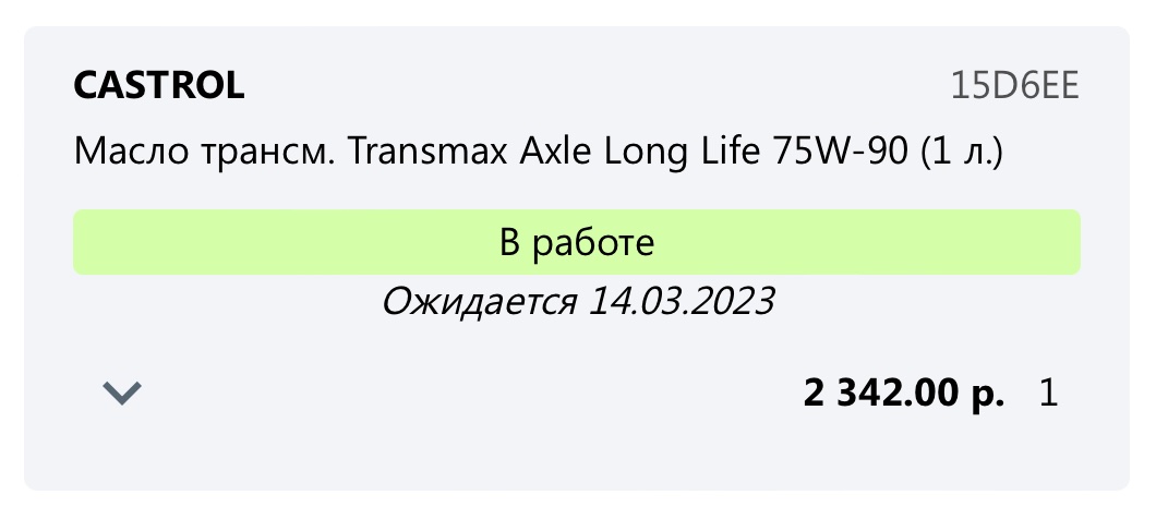

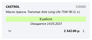

Кастрол сменил артикул и теперь продает такой продукт:
CASTROL TRANSMAX AXLE LONG LIFE 75W-90
Артикул 15D6EE
Сегодня в Автодоке нет ни изначального продукта, ни переименованного :unknown:
Они заменили очередной раз артикул? Вообще не вижу лонг лайфов от кастрола. Линейку прикрыли? Блин, хотел взять а там пусто... Может временное отсутствие конечно.
Закончился. Даже в Кастрол оф интернет-магазине нету в наличии.
На оф сайте линейка значится, с таким-же артикулом как и был.
Изменено пользователем Vasya-

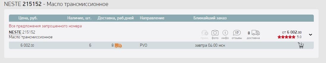

Kixx Geartec GL-5 75W-90 ,  но без ПАО. Или -же если ещё не ушёл с рынка или есть старые запасы, поищите Neste Hypoidi S 75W-90 API GL-5 с ПАО и Эстерами . Но дорого.
12.08.2022 в 15:49, Vasya- сказал:
  Скрыть содержимое
Neste  Pro Axle 75W- 90 API GL-5 - Отличное масло, но не за эту цену.

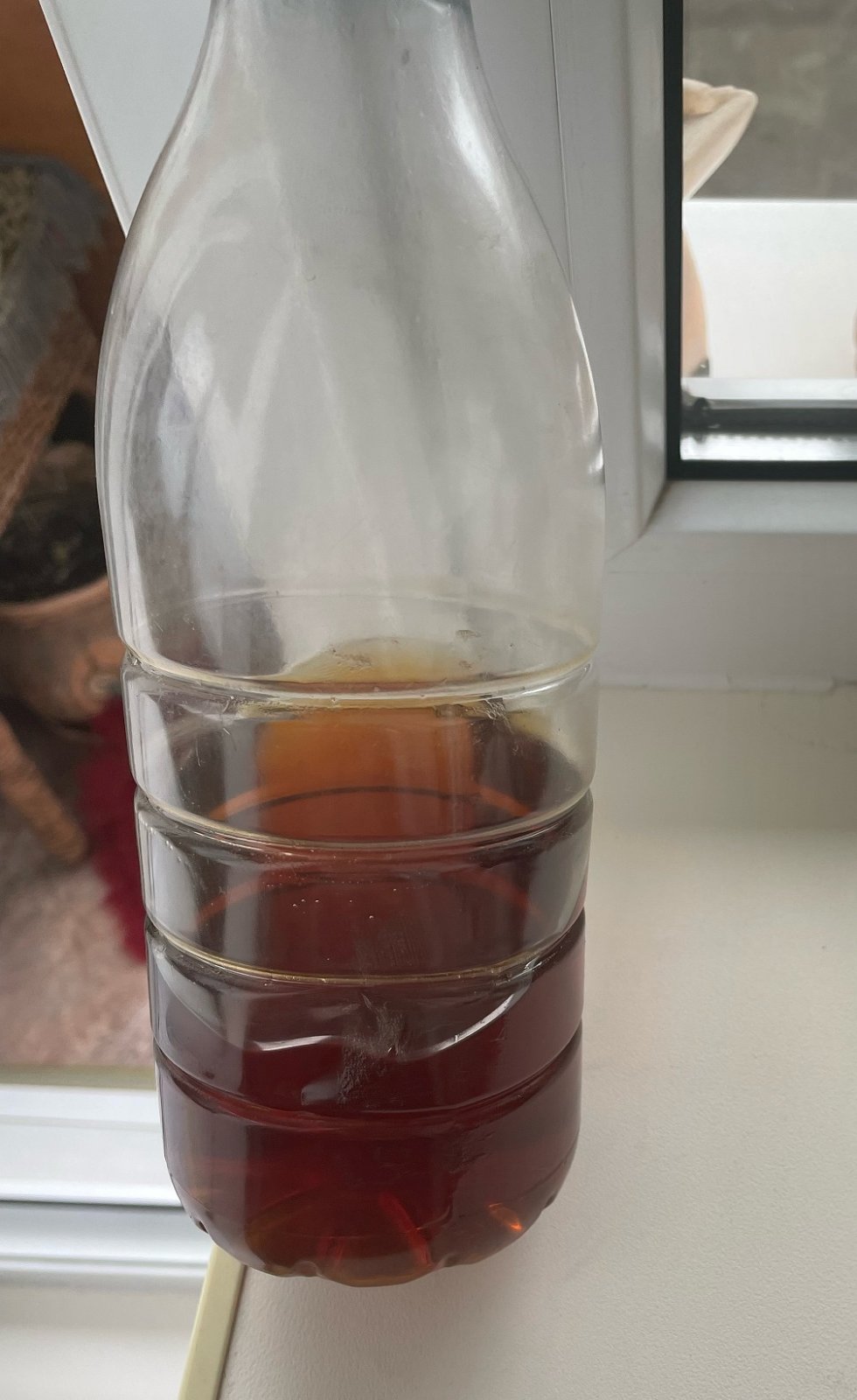

Penske Обращусь к вам , а вообще вопрос ко всем , на какой срок ( интервал ) можно расчитывать залив такое масло : в раздатке ? в редукторе ? Рав 4 -4 рекомендовано 75w85 gl5 регламент 40 тыс
Изменено пользователем Rev42
Rev42, если в спокойном режиме, то можно катать 60-80 т.км. Я после 40 т.км. сливал, правда Neste Pro Axle  75W- 90 API GL-5 , с заднего редуктора сливалась светлая (как новая) жидкость, с переднего - цвета тёмного пива. Я её оставил петли и замки в гараже мазать. Это с передка:
