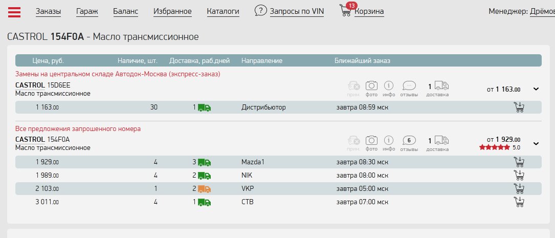

Кастрол сменил артикул и теперь продает такой продукт:
CASTROL TRANSMAX AXLE LONG LIFE 75W-90
Артикул 15D6EE
Этот зверек имеет что то общее с показателями и свойствами   Castrol Syntrax Longlife 75W-90 API GL-5 ?

21 час назад, Vasya- сказал:
Очень может быть.
Я заказываю масла в автодоке в последнее время, т.к. четко можно взять от дистрибьютора. По крайней мере, так заявляется.
 Так вот у дистра то ли закончилось сие масло(что странно), то ли его сняли с производства. В поставке автодок оно только с каких то оптовых складов, что в наше время брать непозволительные риски.
Вроде как то же самое.

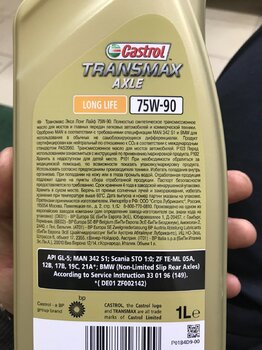

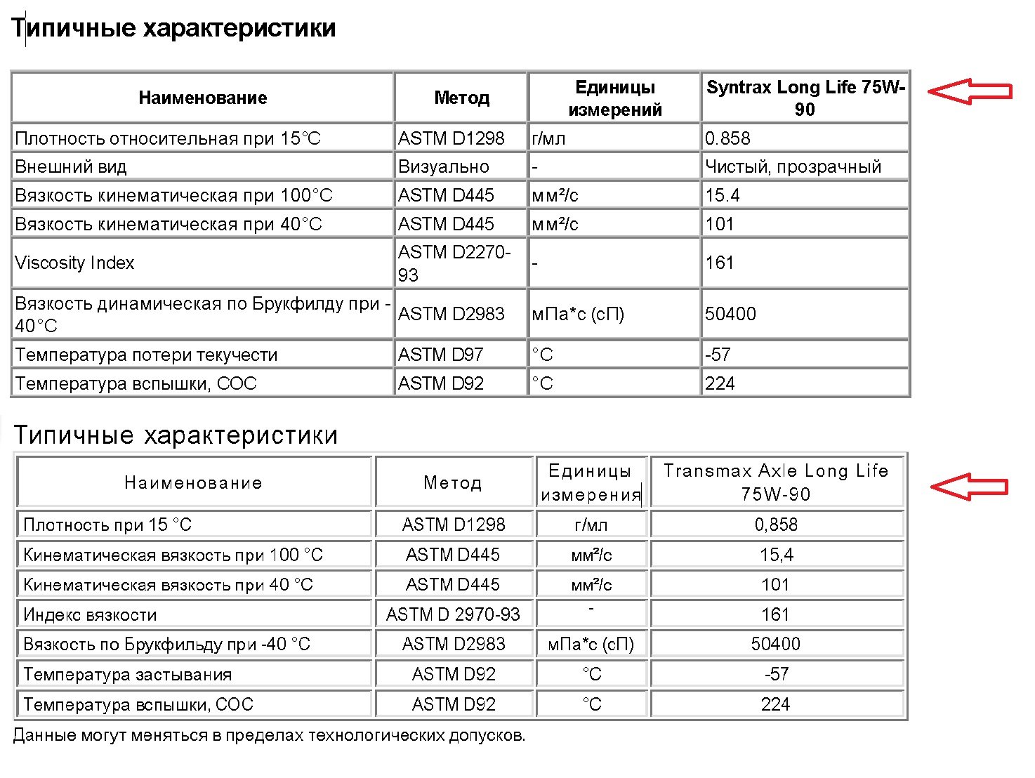

Похоже это масло переименовали в Castrol Traxmax Axle Long Life 75W-90. Описание и характеристики те же. (см.вложение).
Номер для заказа 15D6EE. Цена та же.
жижа в редуктор Castrol Traxmax Axle Long Life 75W-90.pdf

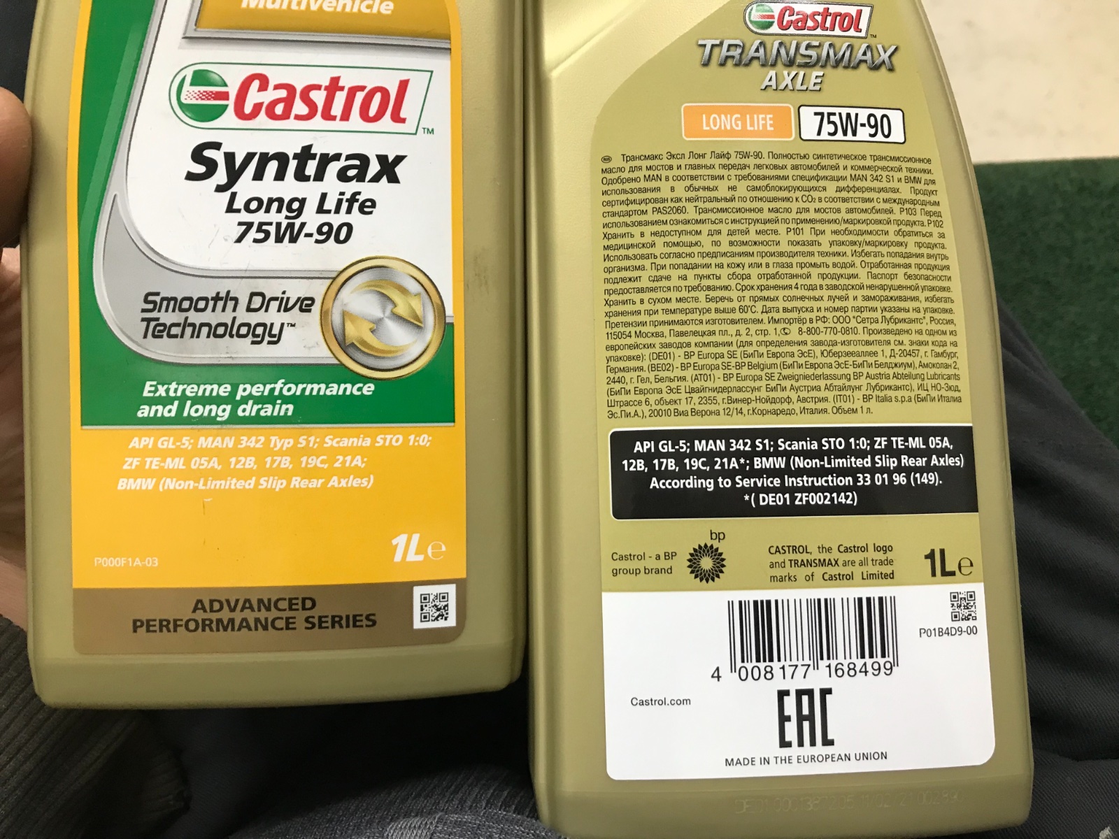

11 часов назад, KoFe сказал:
С чего вы решили что переименовали ? -на оф сайте Syntrax Long Life 75W-90 обозначен.
9 часов назад, Vasya- сказал:
Я сравнил параметры, всё совпадает.
Посмотрите.
жижа в редуктор Castrol Syntrax Long Life 75W-90.pdf жижа в редуктор Castrol Transmax Axle Long Life 75W-90.pdf

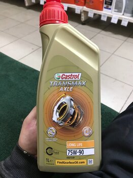

2 часа назад, KoFe сказал:
Да, похоже что переименовали. На оф сайте стоит Syntrax Long Life , но когда нажимаеш "купить" идет переход в ихний инт-магазин и там уже Castrol Traxmax Axle Long Life, а Syntrax Long Life нету.
