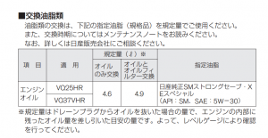

1) Fuchs Titan GT1 Pro C3 5W-30. Сам производитель масла для мотора VQ37VHR реуомендует другое масло ...(см. Вложение)

Купил Eurol Syntence 5W-30 .
API SN ILsac GF-5
***API SN Ilsac GF-5***

Или японцы зря рекомендуют в этот мотор низковязкие ильсаки?
Сами же себе ответили. Или связи в упор не видете между проворотом вкладышей, густым маслом и тонкими маслоканалами? Конечно если только выше ноля эксплуатировать то это не грозит на 5w-40

Из соображений что производитель в Японии рекомендует.
