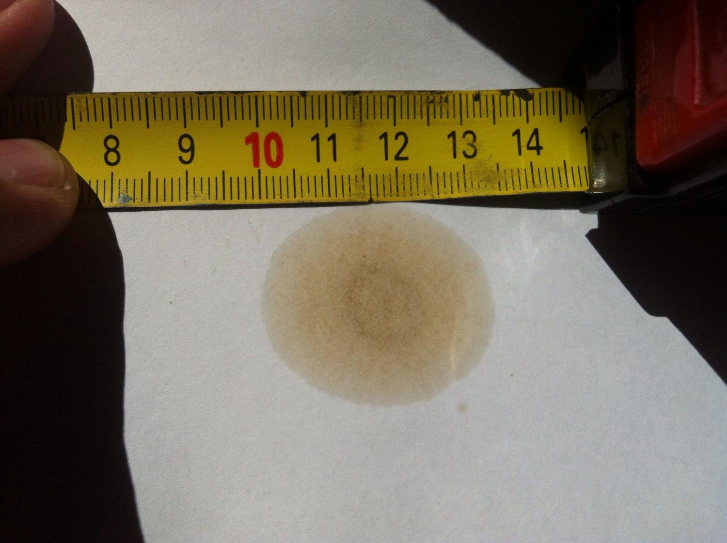

6 августа 201610 г Сделал капельный тест на своем авто с мотором 1MZ-FE..пробег 3500км на этом масле (Нести сити про 5W-30) и мото часов 130 половина пробега чисто город, половина трасса... смотрите норм? пятно оставил в машине на 12 часов...как капнул- очень медленно растекалось
6 августа 201610 г Хорошая капля. Спасибо, думаю на море сгоняю, потом поменяю после (тыщи 3 еще накатаю..по трассе)..потом наверно на Profix...цена вроде норм в зиму покатаю..а может наскребу на идемисту зепро..той же вязкости(вроде оно лучше)

12 августа 201610 г @Иркутский, да это такое же масло из разряда ACEA A5/B5. Единственное знаешь что? Смотрю в профиле у тебя Иркутск - 5W-30 не слишком густовато для Иркутской зимы? Машина в гараже хранится или на улице? @pepelats, капля подтверждает интервал - свежая еще...
