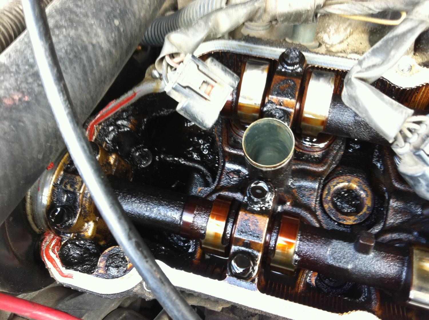

Годовой пробег не более 10 т.км., расход масла практически отсутствует, не доливаю, но двигатель подзагажен (фото прилагаю).

Снял переднюю клапанную крышку... И очень долго чистил за коксовавшееся( фото не передает, но в левом углу много...
Есть смысл менять масло со снятием поддона? Надо мыть мотор( маслом... Какие советы? Лить дешевое и менять через 2-3 тыщи?
Серьезно здесь ничего не отмыть ни маслом  ни промывками только мехочистка. Со стороны поддна будет чище, головки это аккумуляторы грязи и отложений.

Насчет промывки- а если лить ту, которую надо 200-300 км катать? Или ее тоже не стоит?ну механочистка отпадает... В дальнюю голову лезть только при замене прокладки- но пока тьфу тьфу тьфу не требуется...а чем так этот лукойл хорош? Думал на профиксе 5-30 покатать да менять в 3 тыщи-- вроде не дорогое масло ... Цены на масла конечно вообще ща не вкусные(... На таком моторе то можно еще ездить? Или надо краем масло менять? Там залито оригинал Toyota 5w-30... И менялось оно, знаю, раз в 10 тыс...
Я бы лил хорошее масло с высоким щелочным. Ну и долгоиграющие промывки, наверно.Пока мотор работает нормально, лезь бы в него не стал.

Незнаю, машину взял в январе... Масло прежний менял владелец- на одометре стоит сколько км назад менял... Сейчас 3000км проехала машина на том масле ... Скорее всего он менял в 10 тыс его,, ну и до него может - неизвестно что лили... Ну поддон надо снимать?
Процедура не сложная, можно и посмотреть что там.
