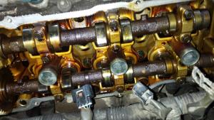

Годовой пробег не более 10 т.км., расход масла практически отсутствует, не доливаю, но двигатель подзагажен (фото прилагаю).

XENUM OEM-Line TOYOTA ST 5w30
Вот фото мотора на этом масле.. Это дальняя голова, замена каждые 10 тыс...
, на 11 стр фото моей передней башки, задняя точно не в лучшем состоянии, и это на оригинале 5W-30 Toyota, а тут ну почти чистый мотор(именно для 1MZ-FE)
