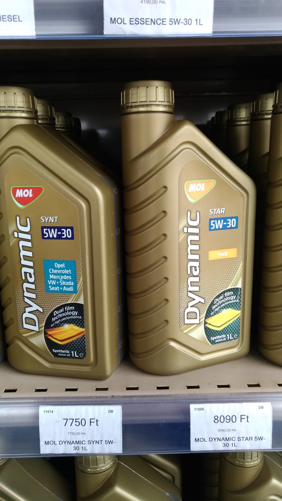

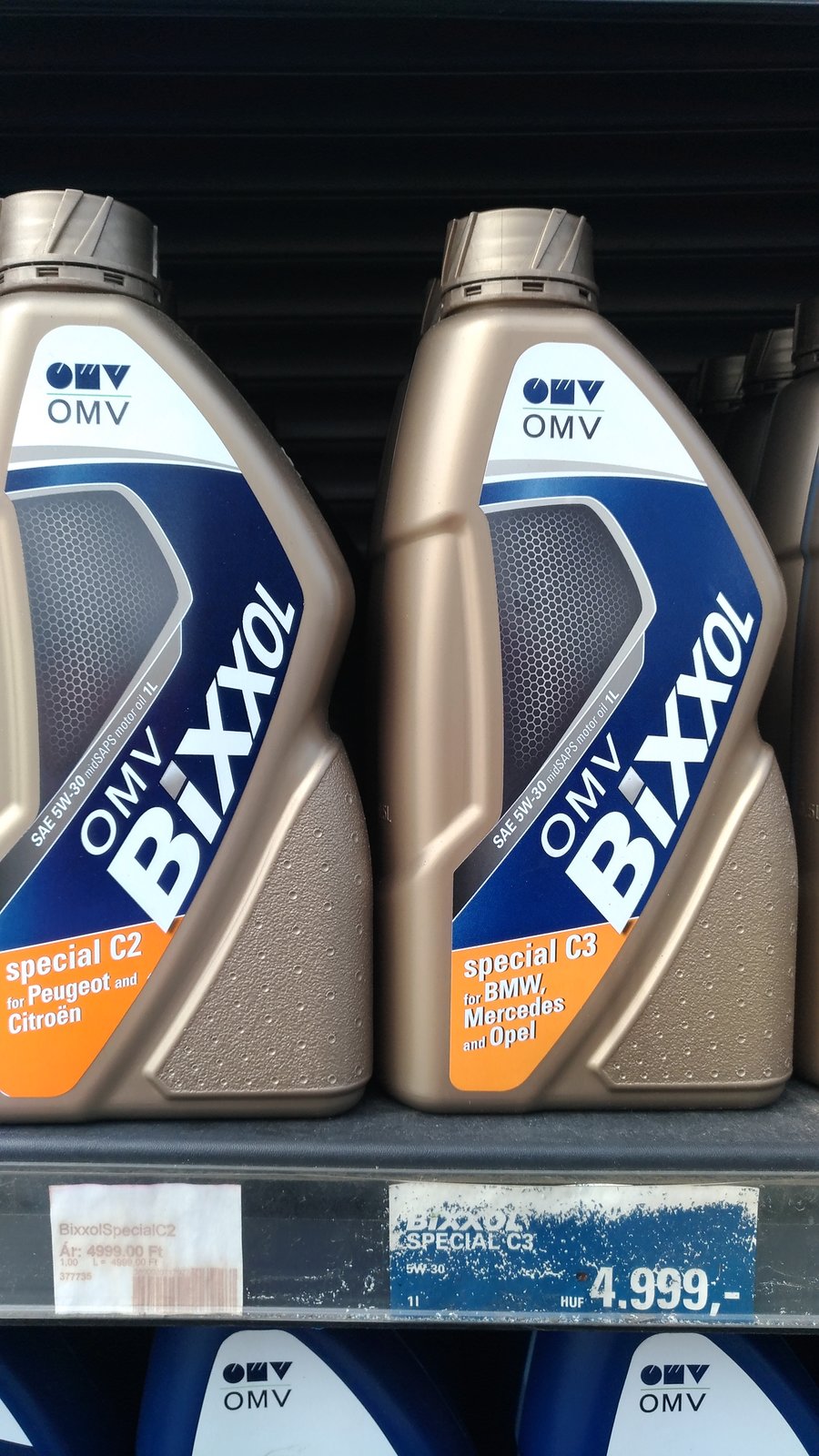

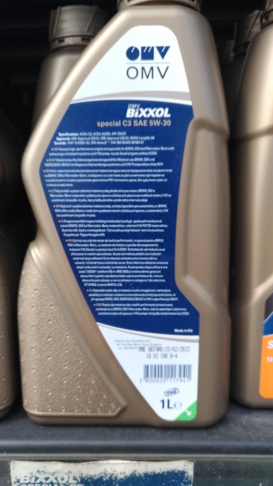

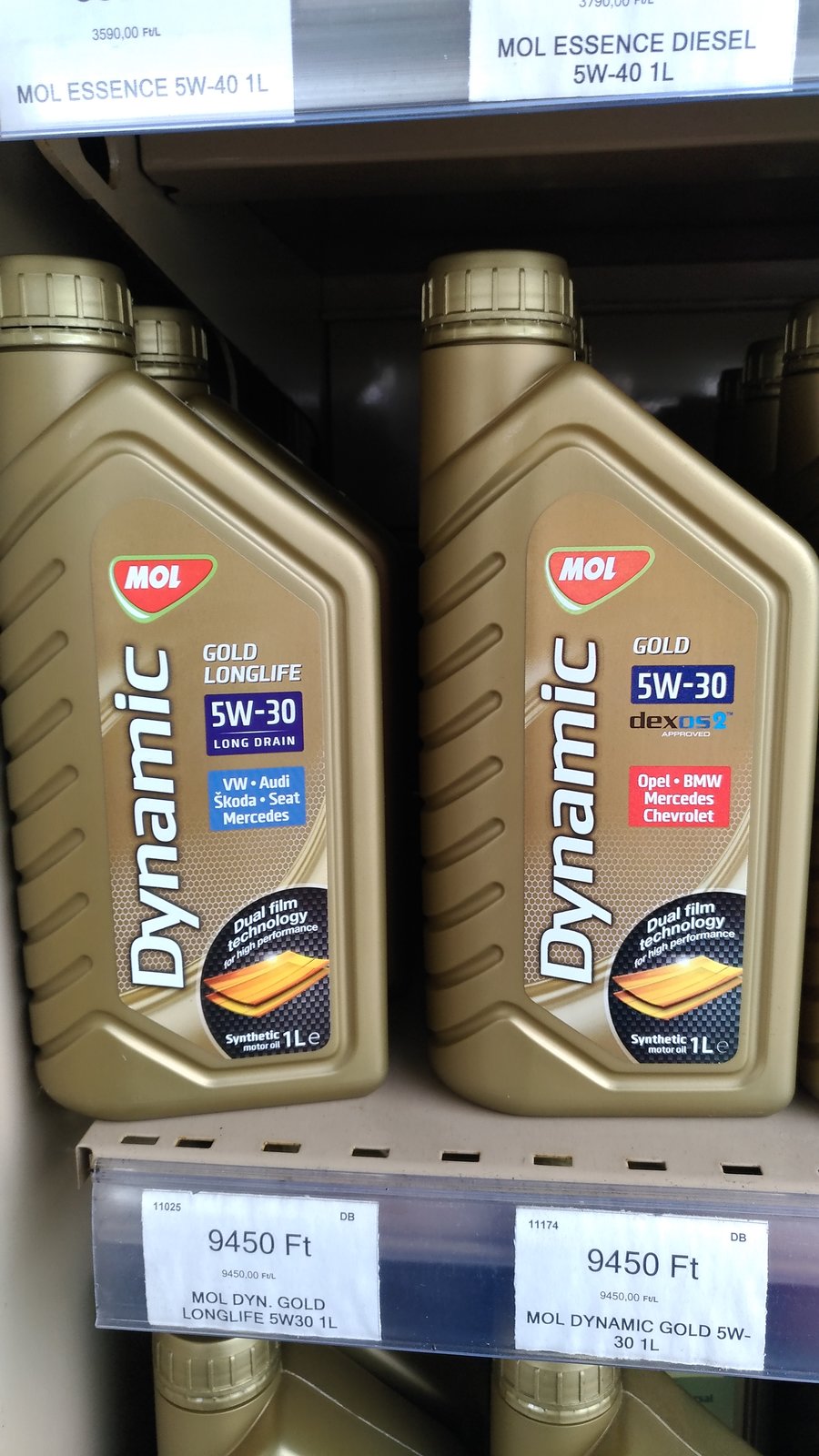

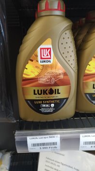

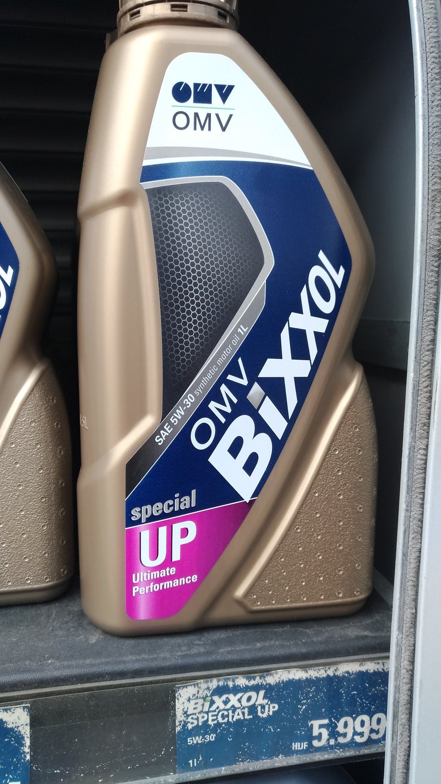

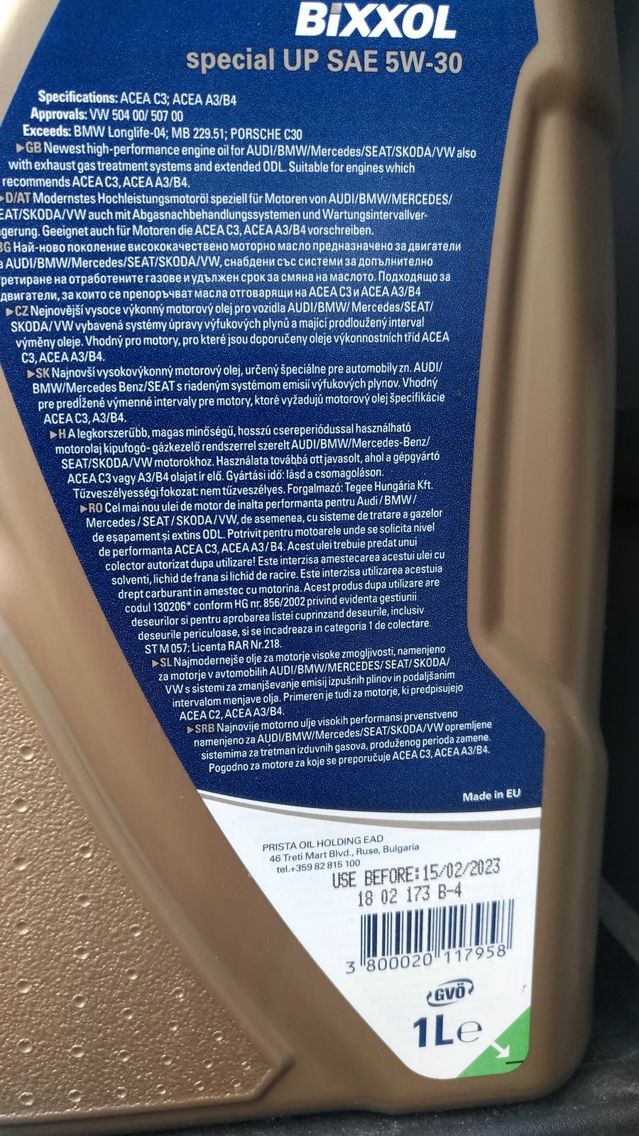

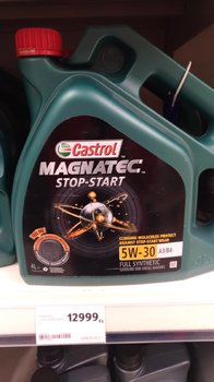

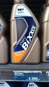

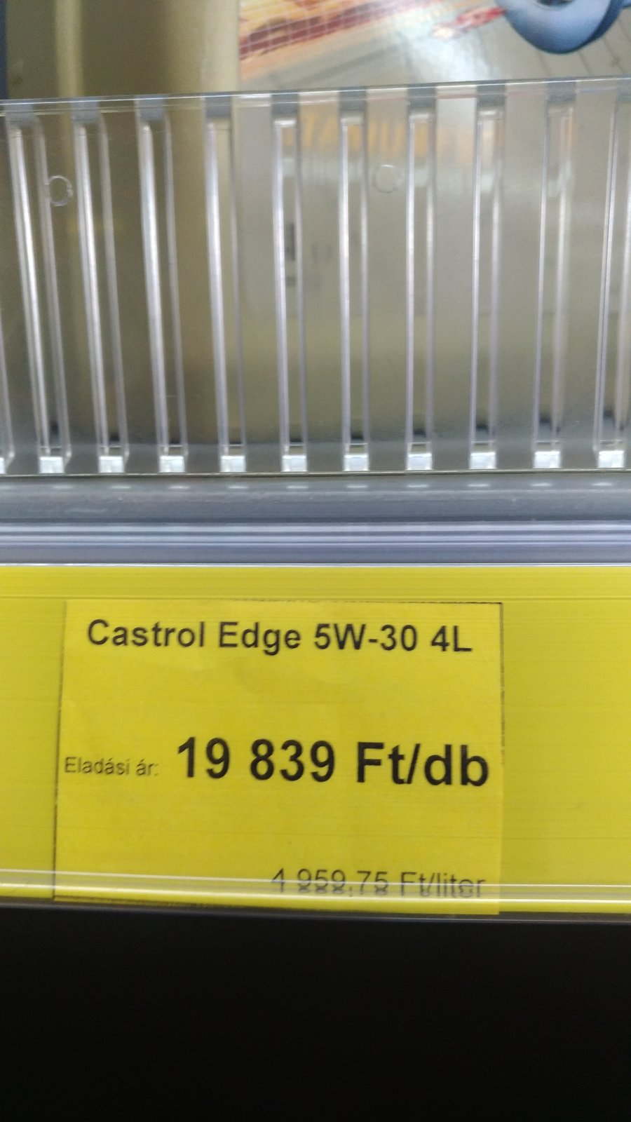

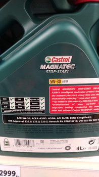

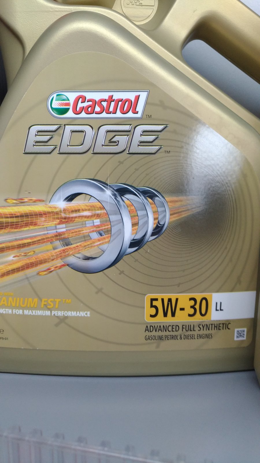

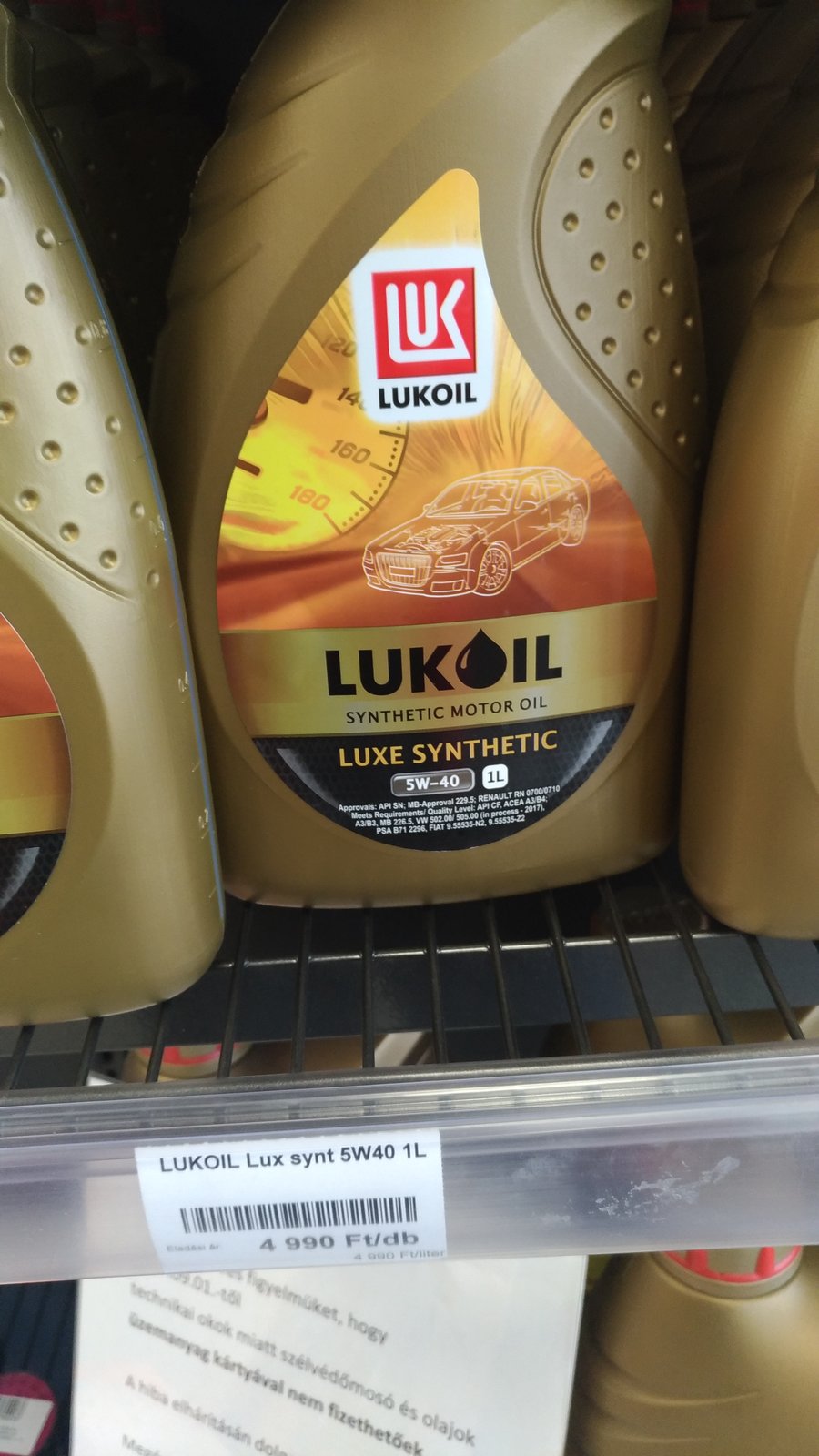

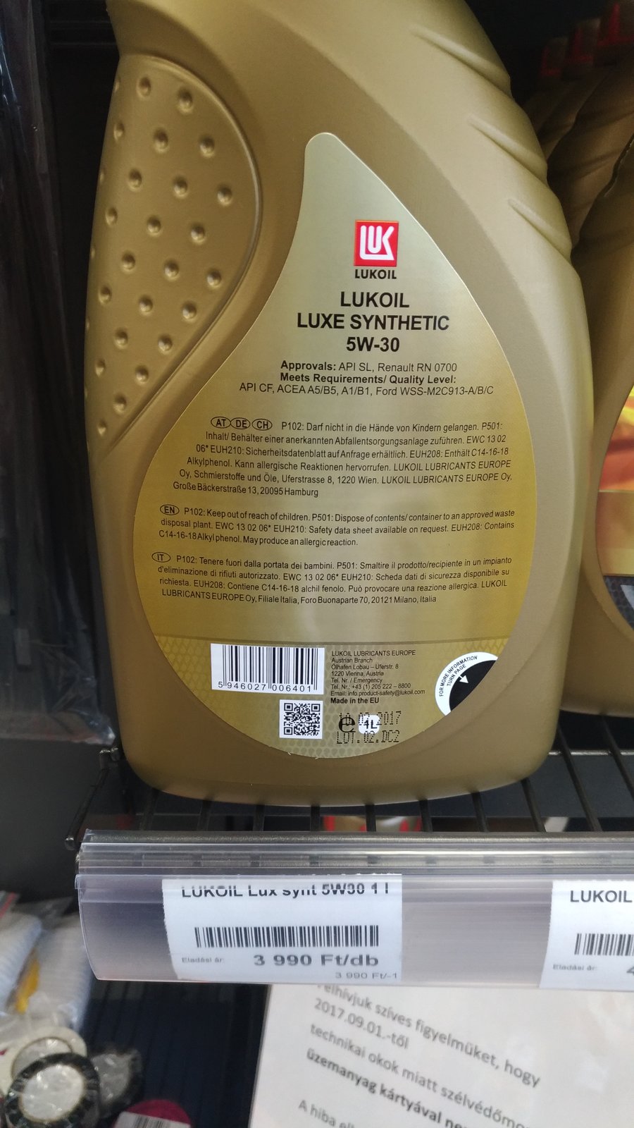

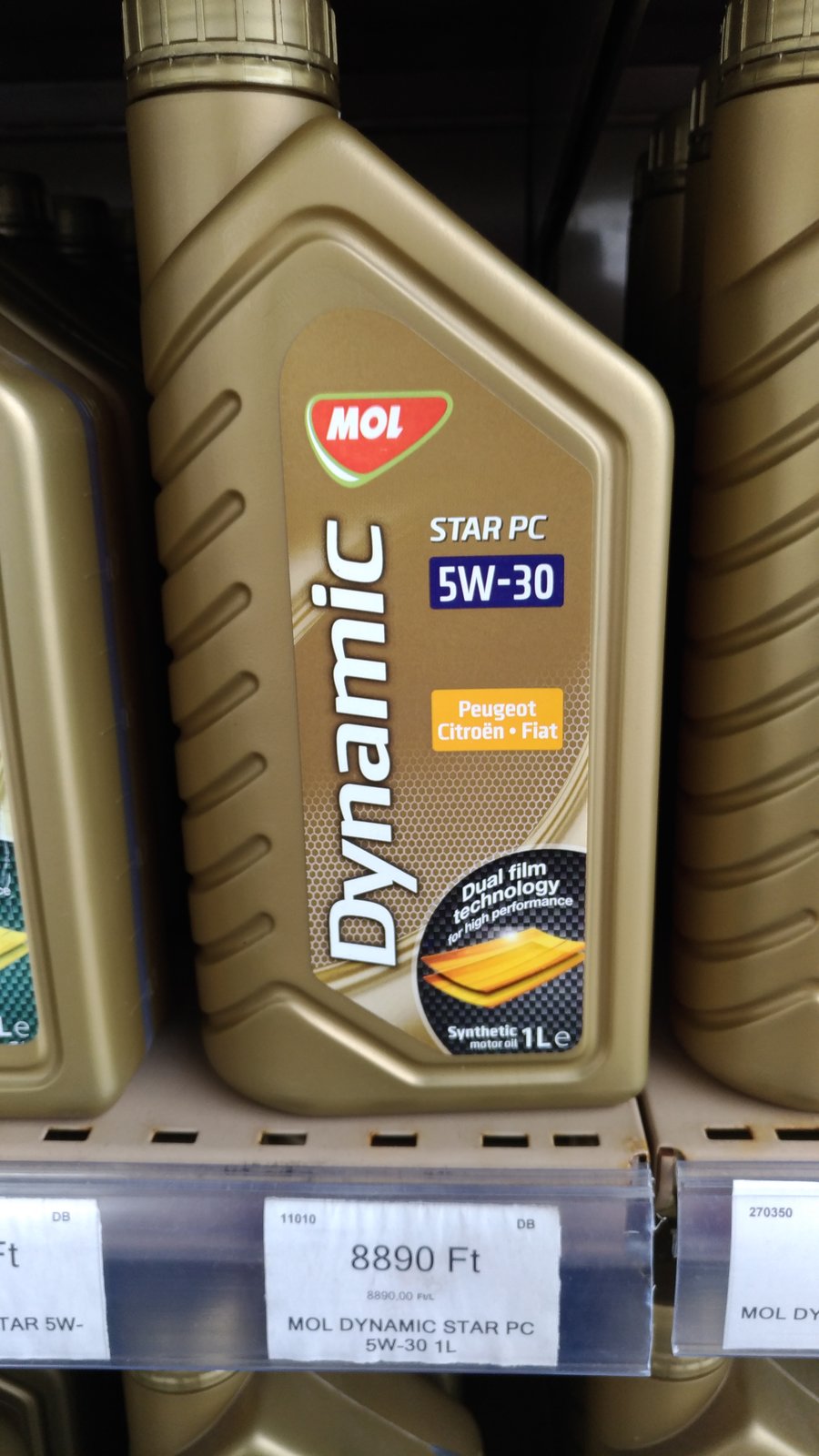

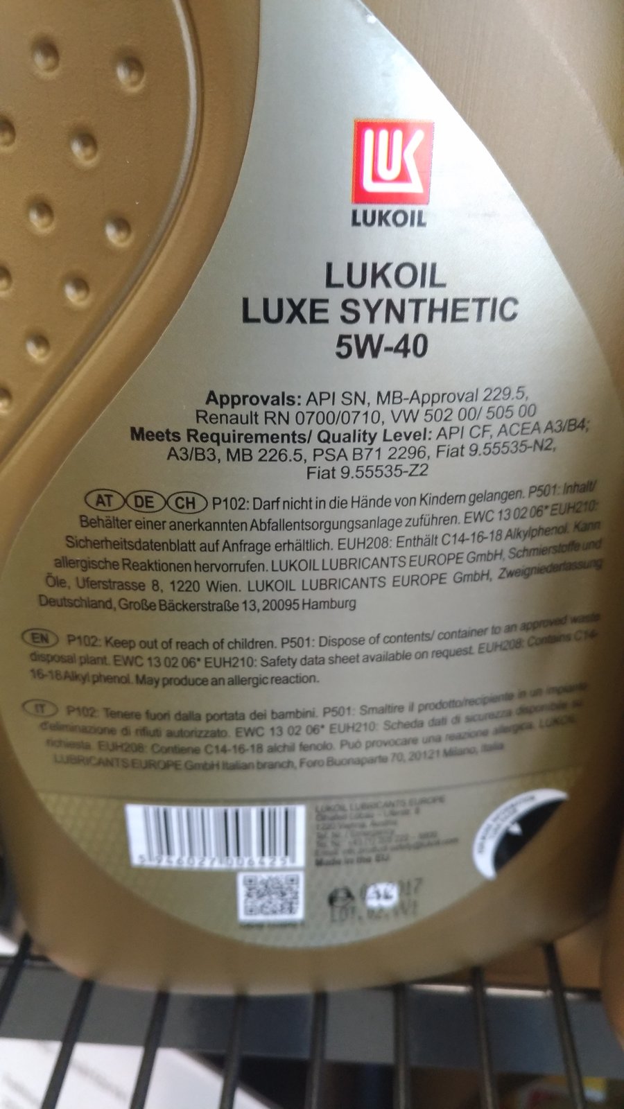

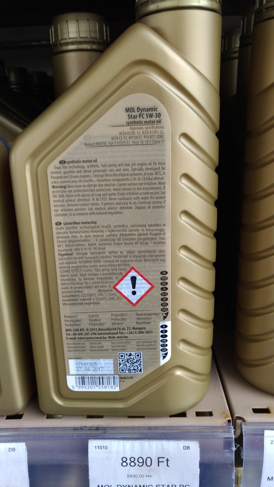

Привет
вчера был Венгрии
это фото банок масла с ценами на заправке
что посоветуете для v40 2,4 2008 320 тыс км (покупалась новой масло только тойота 5w30 черная банка сша)
угар около 1-1,5 на 8-9 тыс(или не мешать механизму работать)
P_20180407_122352_vHDR_Auto.jpgP_20180407_122355_vHDR_Auto.jpgP_20180407_125405_vHDR_Auto.jpgP_20180407_125417_vHDR_Auto.jpgP_20180407_125449_vHDR_Auto.jpgP_20180407_125459_vHDR_Auto.jpgP_20180407_125510_vHDR_Auto.jpgP_20180407_125516_vHDR_Auto.jpgP_20180407_125802_vHDR_Auto.jpgP_20180407_125807_vHDR_Auto.jpgP_20180407_140433_vHDR_Auto.jpgP_20180407_140440_vHDR_Auto.jpgP_20180407_140443_vHDR_Auto.jpgP_20180407_140454_vHDR_Auto.jpg
P_20180407_140507_vHDR_Auto.jpgP_20180407_145011_vHDR_Auto.jpgP_20180407_145019_vHDR_Auto.jpgP_20180407_145056_vHDR_Auto.jpgP_20180407_145103_vHDR_Auto.jpgP_20180407_160359_vHDR_Auto.jpgP_20180407_160407_vHDR_Auto.jpg
я за лук люкс 5/30( или кастрол эдж если на лук аллергия, хотя он вроде а3б4 если не ошибаюсь).
вибирайте из а5б5/а1б1 не гуще w30/

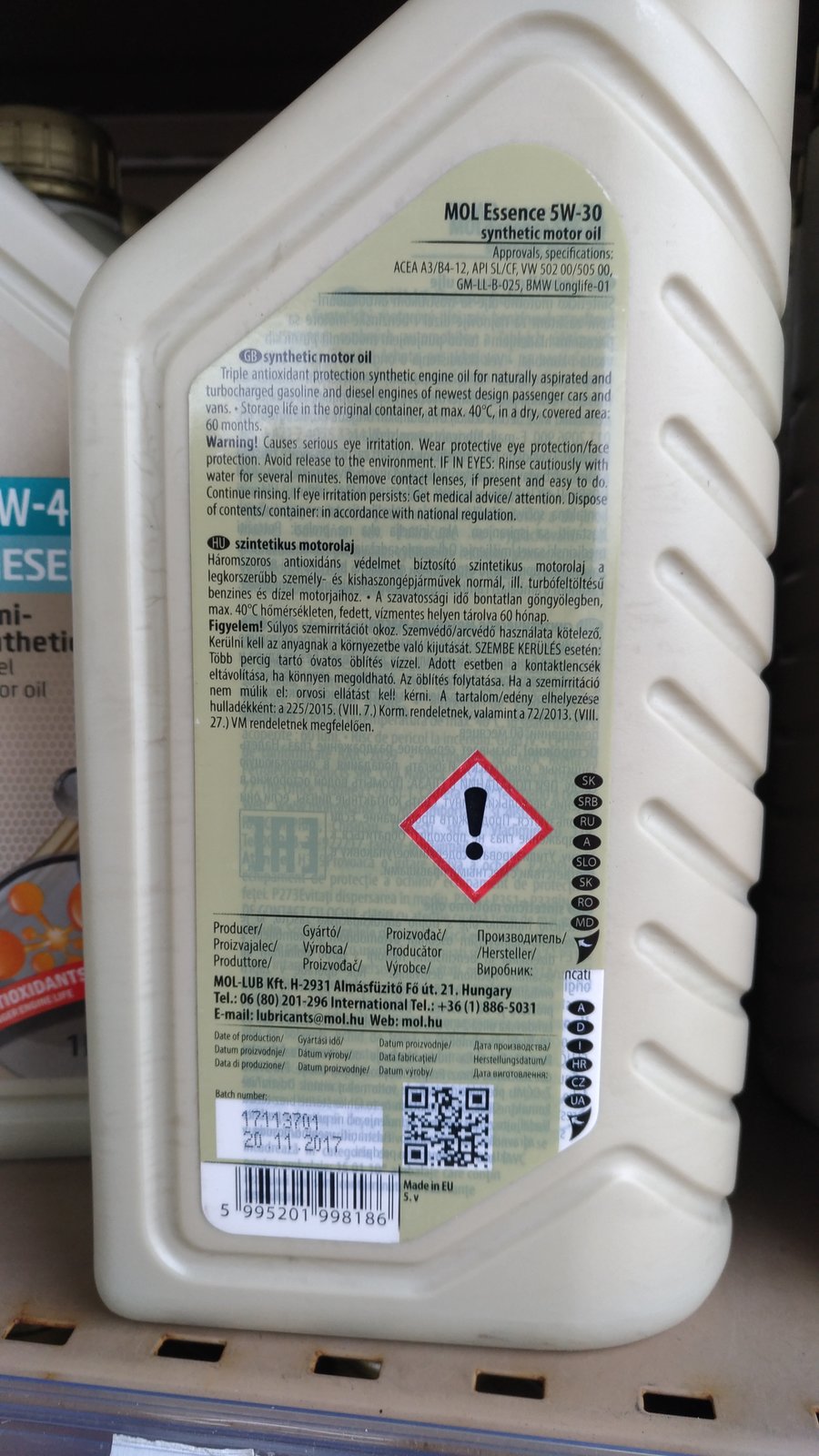

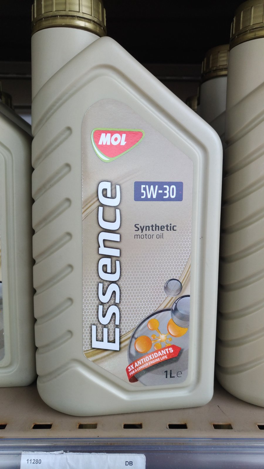

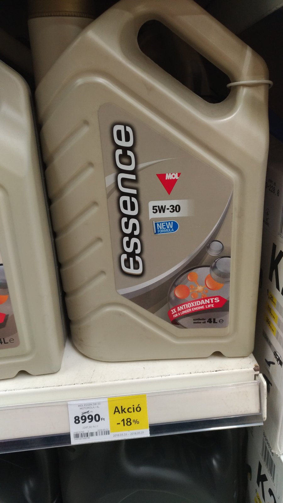

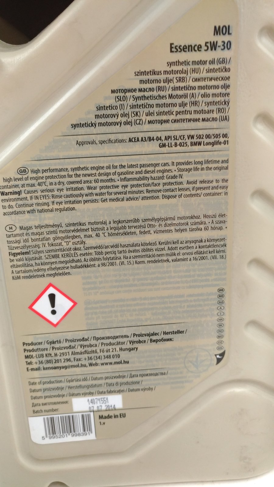

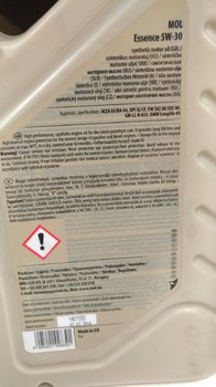

а что скажете о MOL 5W30 Essense там 100% оригинал не подделка(2 последних фото и по их каталогу именно для 2AZ)
Изменено пользователем Traxman

2 часа назад, Traxman сказал:
оно вроде как а3б4. лучше а5б5 или а1б1 (они пожиже будут, что считаю предпочтительнее для этого двс).

Traxman Но тогда я тоже за ЛукОйл!!!

лечить угар маслом вряд ли получится. раскоксовку хотя бы попробовать.
согласен кольца лежат либо сальники клапанов пора менять, тут вязкостью не победить скорее всего. Но если побеждать то это ACEA C3 5W-30 должен быть. A3/B4 может не помочь.
1 час назад, torcon сказал:
а почему ? не понял.
масленкин там вязкость истинная гуще (вязкость самого базового масла еще без полимерного загустителя). ССS около 5500-6000. Такие масла так называемые Longlife, у них повышенные требования к сработке вязкости и испарению. Но повторюсь они не панацея... :)
