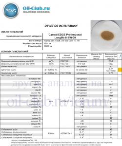

Сastrol EDGE Professional Longlife III 5W-30 отработка на Seat Leon после 9211км.
Масло: Сastrol EDGE Professional Longlife III 5W-30 (из бочки 208л официального дилера/сервиса Сеат)
Автомобиль: Seat Leon 2012г 1.2 TSI CBZB МКПП левый руль.
Общий пробег на одометре: 38 400 км
Пробег на масле: 9211 км
Моточасы: ~ 300 - 310.
Израсходованное топливо: Не считал, около 850 л
Доливки масла: не доливал, не угорало
Присутствие отложений в двигателе ДО: отсутствовали.
Автозапуск: не использовался
Наличие чип-тюнинга: нет
Предпусковые подогревы: не использовал
Период эксплуатации: Апрель-июль +10 +35
Срок эксплуатации: 4 месяца.
Топливо: Бензин 90% Газпромнефть 98 G-Drive / 5% Газпромнефть 95 G-Drive / 5% Башнефть & Лукойл Евро-5.
Режимы: 40% город (с пробками), 60% трасса.
Фильтр масляный: OEM (Mann)
Фильтр воздушный: OEM (Filtron)
Объем заливаемого масла: 3.8 литра
Отбор масла: Во время слива из картера, ближе к НАЧАЛУ (увы!) слива.
Что было до этого масла: Периоды смены 7500км,
0 - 7500 км - OEM,
7500 - 15000 - Сastrol EDGE 0W30,
15000 - 22500 - Castrol EDGE 5W30,
22500 - 29187 - Castrol EDGE 0W30,
29187 - 38400 - Castrol EDGE 5W30.
5W30 лил на весну - раннюю осень, 0W30 - на позднюю осень-зиму; Сastrol бочковой, заливал у ОД. Последнее, перед этой отработкой, было масло Castrol EDGE 5W-30. Интервалы были не большими - эффект накопления кислой среды от перекатов с предыдущих интервалов исключен.
Промывка промывочным маслом: не делаю - в картере остался несливаемый остаток старого масла.

Неожиданно, признаюсь. Оказывается, очень хорошее масло. Хотя что еще ожидать от премиум-бренда? На первый взгляд, масло куцее и наличие эстеров под вопросом, но зато тут есть Титан в отличие от других масел 504/507.
Кастролу зачет, в общем.
Кстати, на баклажках масла VW LL3 5w-30 стоит бэч-код Кастрола... :acute:
А теперь гадаем ) мотор настругал или слил так))
Просто такой износ. Ничего критичного.
@ChicoLoco, хорошее масло, но больше 8 тысяч км. на нём лучше не кататься.
По уму промыть бы один раз промывочным маслом, так как пробег небольшой и может до сих целиком не удалены металлы обкатки двигателя. Ну и больше 7 500 км не катать на этом масле, так у него очень низкий TBN не для нашего климата..
откровенно мне не нравится капля его - если по ней судить масло измучено.
нитрация 20 - прирост нитрации тут где то +13-15 - это очень много. Как то не вяжется со словами "Режимы: 40% город (с пробками), 60% трасса." (я бы вообще подумал что у него чиптюнинг или топливо плохое)
вот как его капля должна была выглядеть :) износ тоже высокий для 1.2 TSI.
http://www.oil-club.ru/forum/topic/16647-16647/
VAG 1.2 TSI все таки реальный убийца масла. Автору советую сократить интервалы до 7.5 тыс хотя бы
Титан откудава взялся?
Соединения титана - современный модификатор трения :)

Еще обратите внимание: снова вязкость выше номинальной.
во во капельная проба не нравится как будто оно насыщено продуктами сгорания. Нитрация косвенно подтверждает 20. Хотя может вязкость выше от прежнего масла 5W-30 - он же менял сезонно - 5W-30 - 0W-30 - снова 5W-30.
По оксидам титана Afton работает - наверное его и пакет. Действительно масло неординарное. Очень и очень хорошо держало щелочное и кислотное.

Жирным выделены масла допуска 504 507, ну а глядя на анализ в шапке лично я бы не был уверен в том, что
А почему нет топлива? :) Куда оно подевалось? :) Что за новый оригинальный тренд? :)
Изменено пользователем Vadim_Mk
Если предположить, что это Сastrol EDGE 5W-30, то вязкости сходятся.
