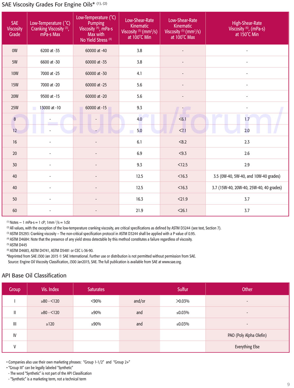

Масло заявлено как ACEA A3/B4, MB 229.5, VW 502/505.
1) Масло проходит стандарт SAE и может называться 0W-40.
2) Вязкость при 100С почти "тридцаточная" = 12.88 - буквально как вы зальете это масло в авто и немного покатаетесь - масло будет 0W-30. (в принципе страшного ничего нет.)
3) Очень высокий индекс вязкости 182 - говорит о том что масло хорошо ведет себя в разных диапазонах температур.
4) Щелочное число 10.88 - очень высокое - хорошие моющие и нейтрализующие свойства масла.
5) Кислотное число 2.26 - стандартно.
6) Зольность сульфатная 1.10 - низкая для такого класса масел, говорит о современности пакета присадок.
7) Температура застывания -46С - помните говорил что GTL это не ПАО smile.gif Нормально - самое главное у масла хороший CCS при -35С - ниже мы это увидим.
8) Температура вспышки - 230С - чуть выше среднего, говорит о хорошей термостабильности масла.
9) Вязкость имитации холодной прокрутки стартером ССS при -35С = 5720 - хороший результат "с запасом" - позволяет спокойно использовать это масло в суровых условиях Сибири.
10) NOACK испаряемость масс (угар) 9.4 - в требования MB 229.5 11) Содержание серы 0.223 - еще один интересный параметр который косвенно намекает нам на чистоту базового масла и современность присадок в Shell.
12) Дополнительно автором торжества был заказан диаметр износа на 4х шариковой машинке трения - мы пока не знаем какие выводы тут делать - масло показало средний результат.
13) В Масле присутствует органический молибден для снижения трения, побочно уменьшения износа и топливной эффективности.
14) Противоизносные присадки ZDDP на основе цинк-фосфор и моющие/нейтрализующие присадки на основе салицилатов кальция - все стандартно.
ИК спектр Фурье намекает нам что масло сделано на GTL базовых маслах.
http://www.oil-club.ru/forum/topic/3484-ik-spektri-fure-grafiki/page__view__findpost__p__446356
Вывод: Перед нами топовое масло, произведенное на топовом пакете присадок Infineum. Из плюсов - низкая зольность масла, чистота от серы, высокие моющие свойства, GTL - базовые масла, молибден для снижения трения - короче говоря полный джентльменский набор. Из несущественных минусов - это масло почти "тридцатка" - если вам в мануале рекомендуется 0W-40 или 5W-40 и нет 5W-30, 0W-30 - возможно не лучший вариант. Свойство оставаться в вязкости SAE - масло сохранять скорее всего не будет. Но повторюсь, это не страшно - скорее всего никаких последствий не будет.
Температура застывания -46С - помните говорил что GTL это не ПАО? :)
обычно чистое ПАО в 0W-40 показывает -50 -52
ПАО там есть 5-15% , так же "Алкиларил амин"  1-3% который относится к 5-группе
Изменено пользователем Александр Анацкий
@Александр Анацкий, мы базовое мало обсуждали, не улучшайзеры в 2015 году :) На счет того что там есть ПАО - да скорее всего так и есть.
А сам шелл какую вязкость этого масла заявляет в характеристиках при 100 С, может этот образец из неправильной партии попался?
13,5 по данным 2015г
Производитель заявляет Твспышки 241*С, см. ссылку http://www.shell-distributor.ru/common/data/u/Helix_Ultra_0W-40_%28MSDS-rus%29.pdf
MRV при -40*С думаю высоковат у этого масла. У него MRV=31900. Или я не прав?
@m337997, по стандарту SAE MRV ниже 60 000 считается нормой.
если твои данные по MRV верны, то тут получается в два раза меньше. Что в принципе нормально.
