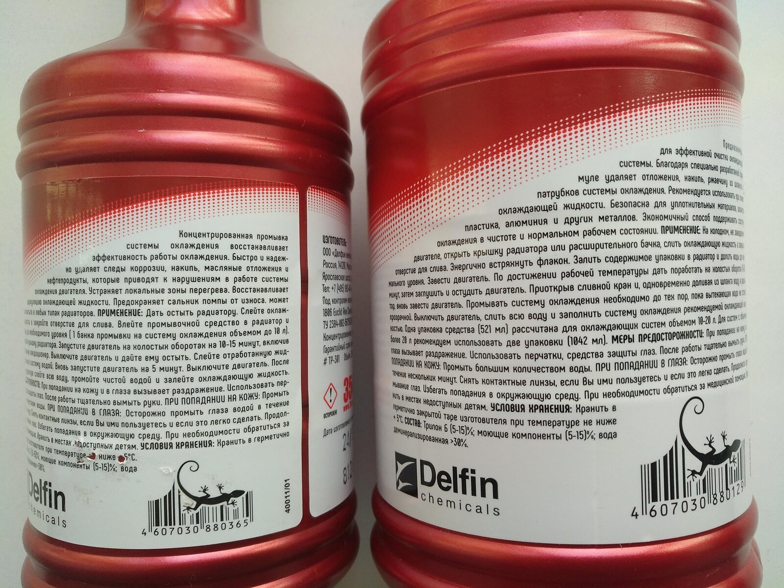

Lesha вторым этапом собираюсь мыть "тритонами" :
3TON  Супер промывка радиатора 0,521л арт.TP302
3TON Концентрированная промывка системы охлаждения 0,354л арт.TP301
В чём их разница непонятно - по составу одинаковые
Оба содержат Трилон-Б 5-15%
Изменено пользователем Romanian
34 минуты назад, Romanian сказал:
для разных объемов системы охлаждения.
