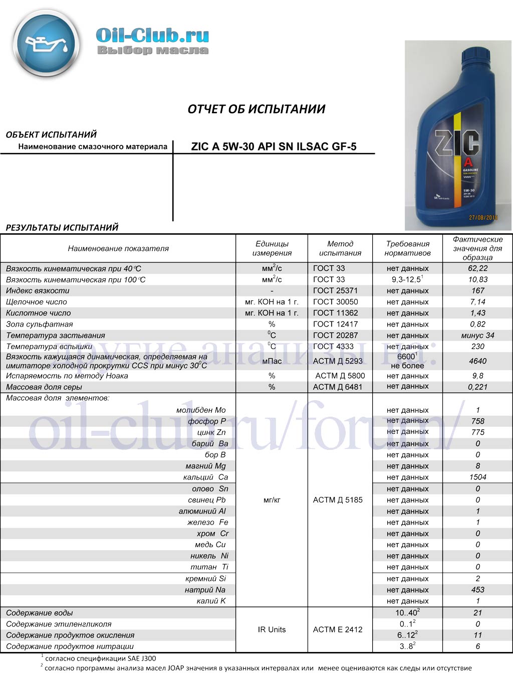

ZIC A 5W-30 API SN свежее
Хорошее масло. Типичный пакет с Натрием для Ilsac.
Забавно, что его ВАЗ одобрил...

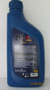

Ждал я этого анализа. Еще раз убеждаюсь, что Semi Sinthetic, это скорее маркетинговое разделение для потребителя показывающие общий уровень масла. Тут к базе вопросов особо нет, а вот присадочный пакет "скудноват". На российском сайте заявлено соответствие Dexos1, думаю они погорячились (надеюсь, что мой KIXX другой, на анализ его передать что ли). Так же и с допуском Автоваз, на канистре так хитро заявлено "Моторные масло группы "Люкс"", что это? Это масло к какой группе мы должны отнести? Если оно не люкс, то какое тогда "Люкс"? Может Лукойл Люкс :)) Прошу прощения за оффтоп.
Скудноват не означает плоховат. На масле с гораздо худшей базой, но таким же пакетом, мой Саксид показал износ меньший, чем на А5.По большому счету, канешно, разница минимальна была, и больше обьяснялась погрешностями анализов+ невозможностью идеально повторить условия работы машины. Но тем не менее...
То же ждал этого анализа, с пакетом угадал, а насчет НОАК и CCS думал будет значительно хуже- где-то 13 и 5800 сооответственно. А ЗИК приятно удивил! :yahoo:
А можешь пример аналогичных анализов?
Тоже обратил внимание.

Состав победнее Зика А+ (кроме натрия) :pardon:
Я ни в коем случае так не утверждаю. Просто в маслах по дороже, обычно пакет все же богаче (кальцием, бором, магнием, молибденом), вот и все, а отрабатывать все масла должны хорошо. Здесь даже щелочное число не самое низкое, кстати.
Производитель называя это масло полусинтетикой и переводя его в низкий ценовой сегмент ведь чем-то аргументирует сей шаг. База дешевле? Вряд ли, та же самая (ну разве температура застывания не рекордная -34, хотя я не знаю как у других ZIC), тогда остается присадочный пакет попроще. Дешевле ли он, а уж тем более хуже ли я не берусь судить, вижу, что только, что он отличается от масел, которые позиционируются ступенькой выше.
база приятно удивила, ну ни как не полусинтетика
Масла 229.51 все-таки посерьезнее Ilsac.
Однако мотор, под ИЛСАК заточенный, разницу не почувствует. А вот кошелёк реально ощутит! :crazy:
Посмотрел у ZIC A+, там -42гр. Базы действительно получаются разные и здесь она проще, но чем она хуже для потребителя? Если в CCS при -30 вписывается с запасом, а у тех у кого температура опускается ниже сами знают что "0"-ки надо использовать.
зато загустителя меньше :rolleyes:
Да нормальная полусинтетика, летний вриант для азиатских и USA моторов, таким я считаю и должны быть ильсаки, простыми и не дорогими.
