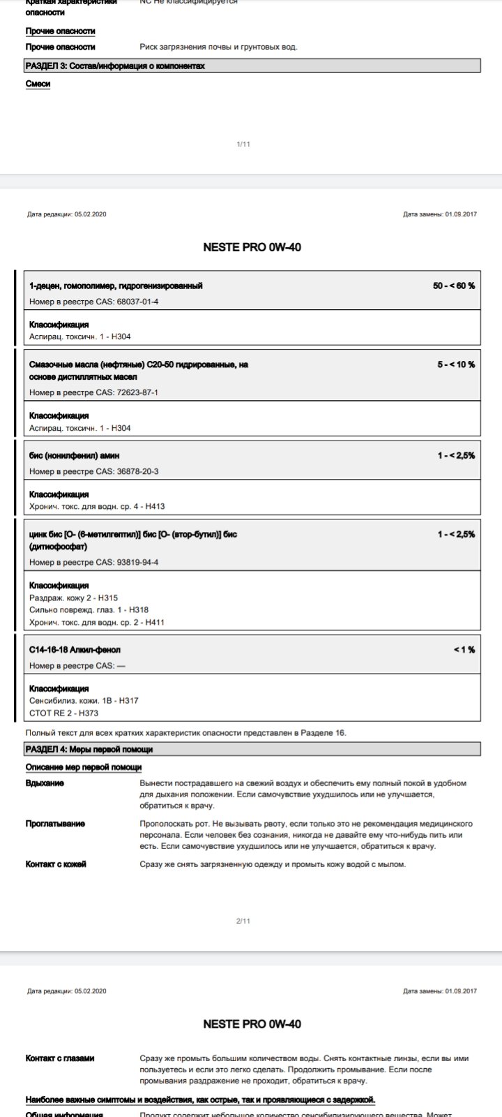

2 часа назад, Petroll сказал:
Оно до сих пор на ПАО? Ничего не изменилось?
Для ваговского 1.2TSI с турбиной и прямым впрыском пойдёт на зиму в Москве?
Или лучше Mobil1 0w40? Там всетаки органический молибден еще...
Меняю каждые 5000км.
Я конечно не знаю, но вроде молибден это не органическая химия.
Сам на neste 0w40 уже 3 сезон езжу.
4 минуты назад, maks0578 сказал:
Самая что ни на есть органика:good2: Молибднаты во всей красе. Почитайте про МоDTc
Это масло сейчас скорее всего на 35% пао, 40% кряка. Нормально, брать можно.
7 часов назад, torcon сказал:
Надо тестить) собрали же уже. Смысл ждать 2020 выпуск, если был уже 2019?
Могу подкинуть литрушку для анализа)
Изменено пользователем potapcho
1 час назад, potapcho сказал:
Какого года она? :Rulezz_alcoman2:
18 или 19, завтра посмотрю

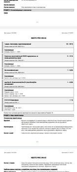

22.10.2020 в 02:15, torcon сказал:
Даниил, в паспорте от 05.02.20 года на сайте несте ПАО 50-60%:
Изменено пользователем zheleznodorozhnik
2018... Не подойдёт
23.10.2020 в 11:31, zheleznodorozhnik сказал:
Не плохо если так, но что то я сомневаюсь. Посмотрим...

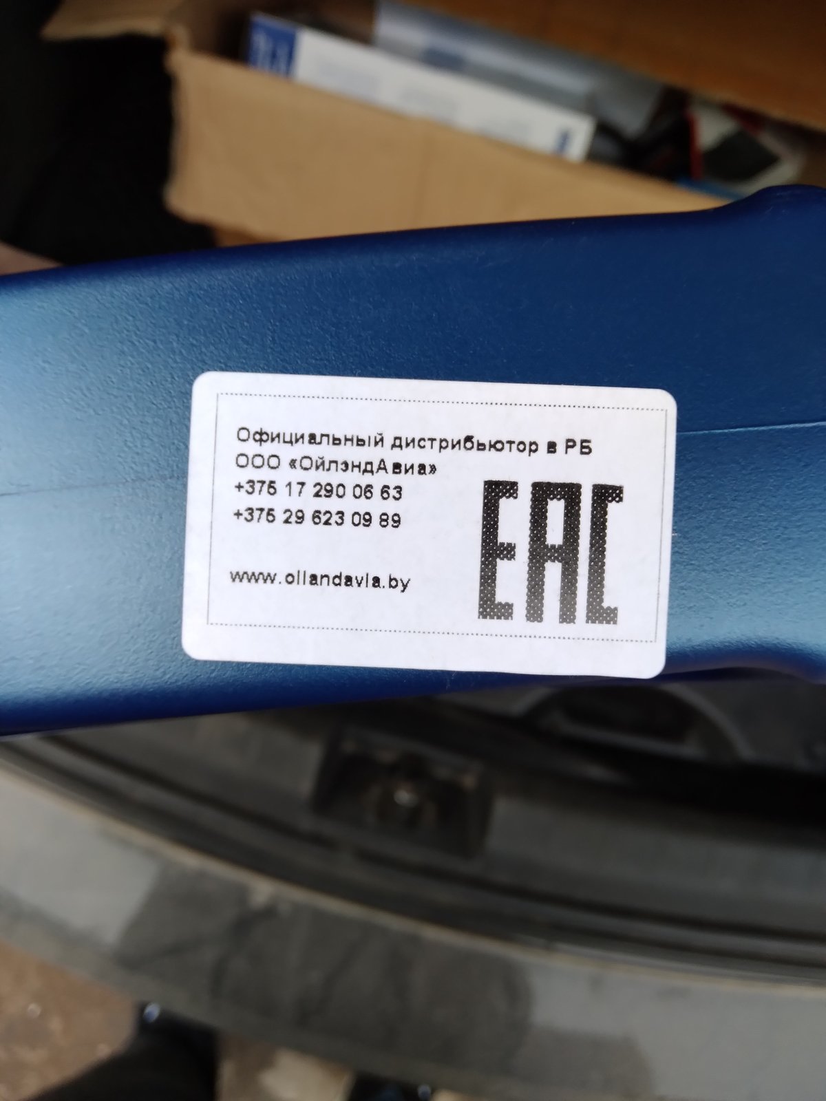

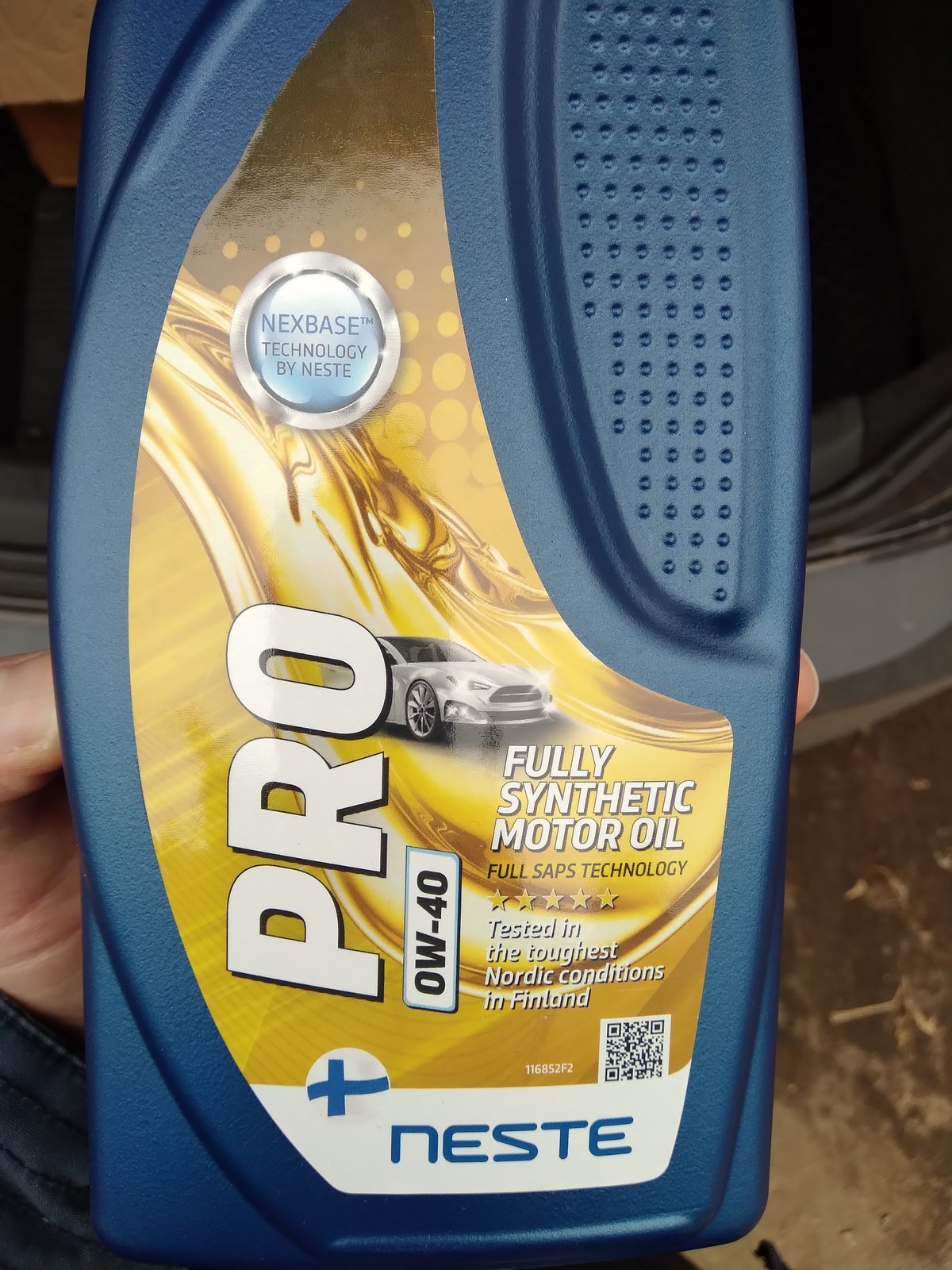

Вот такая литрушка пришла в одном из московских магазинов. Это нормально? Ничего, что не из Механики?
По моему это акцизы Белоруссия.
