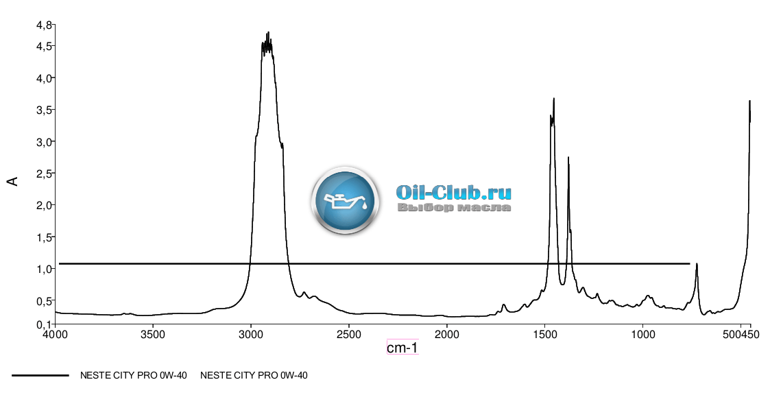

Масло заявлено как: ACEA A3/B4; API SN/CF; VW 502/505; MB 229.3; MB 229.5
1) Масло отлично прошло стандарт SAE и может называться 0W-40
2) Очень высокий индекс вязкости 181 - говорит о возможностях масла в разных диапазонах температур.
3) Щелочное число 9.53 - высокое говорит о хороших моющих нейтрализующих свойствах масла.
4) Зольность сульфатная - 1.11 - низкая для такого класса - говорит о том что здесь современный пакет присадок.
5) Температура застывания -52С - то есть понятно что это ПАО синтетика. Замерзнуть зимой можно не боятся на ней.
6) Температура вспышки масла 234С - высокая как и подобает ПАО.
7) Вязкость имитации холодной прокрутки стартером при -35С = 5680 - для нашей зимы отлично подходит :)
8) Испаряемость масс (угар) NOACK 8.4 - очень хорошо для 0W-40.
9) Малое содержание серы 0.215 - говорит о современном пакете присадок на салицилатах кальция - дает мало золы и серы.
10) В остальном все стандартно - противоизносный пакет на паре цинк-фосфор - ZDPP и моющая/нейтрализующая присадка на основе кальция.
Вывод: Отличная современная нулевка на настоящих синтетических базах. Отлично подойдет холодным районам России. Из плюсов - современный пакет присадок Infineum, мало серы и золы, низкая температура застывания, отличный низкий NOACK. Существенных минусов не обнаружил.
ИК Спектр Фурье говорит о том что масло на ПАО синтетике
http://www.oil-club.ru/forum/topic/3484-ik-spektri-fure-grafiki/page__view__findpost__p__446356

Вот что говорит сам Neste. 50-60% PAO (скорее всего производства Chevron) и меньше 10% кряка. Очень бодрое масло.
https://www.neste.fi/static/ktt/12774_rus.pdf
Кроме ПАО всё оставшееся кряк, просто несколько видов, один из которых в MSDS не указан.
Скорее всего он такой:
Distillates (petroleum), hydrotreated heavy paraffinic, CAS number: 64742-54-7
Не может же масло оставшимися 30% воды быть разбавлено :)
ПАО 1-децен, гомополимер, гидрогенизированный 50 -
кряк Смазочные масла (нефтяные) C20-50 гидрированные, на основе дистиллятных масел 5 -
И если посмотреть на ИК спектр этого масла, впринципе так и получается основное ПАО + какой то кропалик гидрокрекинга.
Neste производит PAO. Скорее всего и цена не высокая из за своей базы. Надо попробовать на своем автомобиле.
Уже не производит, концерн fortum перестал делать ПАО базы несколько лет назад. Гидрокрекинг nexbase делают. Но ни что не мешает им покупать пао как все, для своих топовых продуктов. :)
Да сейчас наверное мало кто ПАО делает, стараются экономить и делают кряки :) У Несте ПАО вроде как вообще мало, но все же попадается!
Ну вообще такие масла именно с API SN и MB 229.5 - по рецептуре делаются пополам VHVI+PAO. В большинстве они такие и есть сейчас.
