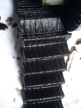

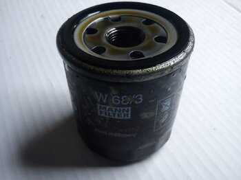

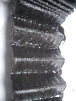

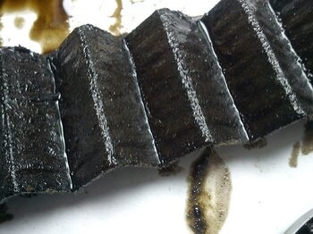

ValeRus В общем решил сегодня. Распилил короче, даже два. После этой зимы (Mann 7500+2000км) и  с прошлого лета (Nitto 7500км). Внешне примерно одинаково бумага выглядит. Но Манн хуже просвечивает. Короче там даже глазами грязи особой не видно.
Это Нитто. Он уже подсох.
Это манн. Когда подохнет - будет так же выглядеть.
DSC02893.thumb.JPG.9d50f51956e592e804c7943c2dfc2746.JPGDSC02892.thumb.JPG.146c466d5b58d6e31dc03251cd72b9d5.JPGDSC02896.thumb.JPG.2e890c9a313015b24adca7a361906932.JPGDSC02897.thumb.JPG.04c9ba877d5811a8921ab24317f56981.JPGDSC02895.thumb.JPG.3b42925b9839be3ac071ce31388f4b33.JPGDSC02904.thumb.JPG.d7c57ce30434e8f1820af8eff7df51c6.JPGDSC02903.thumb.JPG.dbf6ec1503e9f44f5d1a06b8c10c5858.JPGDSC02901.thumb.JPG.a2c8ec18426458ba1aa2807add2e8b30.JPGDSC02900.thumb.JPG.9565c63c021463375ed835413f83ed5a.JPGDSC02899.thumb.JPG.c6ab706f3d18e567c2c3cfac21174ef1.JPGDSC02898.thumb.JPG.64339cab53a24e229bc31b2e5247ecb5.JPGDSC02902.thumb.JPG.f063dc2797087ace9c0b2ce72d21e025.JPGПоследняя-это внутренняя сторона.
Но всё таки кажется не зря я его поменял. Есть ощущение что грязь внутри бумаги. Как то плохо она  просвечивает. Фиг поймёшь короче. :biggrin:
