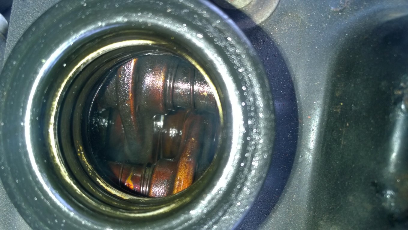

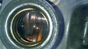

Пациент на фото Самурай моделька, купил муж сестры 2 недели назад игрушку! Планы мыть целую смену масла 8000-10 000 км, через 1000 сменить фильтр и потом через 2000 еще раз, потом посмотрим как пойдет. Пробег НЕ известен на одометре около 85 000 км (сфоткаю в выхи). Машина только на выходной день, боюсь на долго затянется пробег в 10 000 км, НО каждую 1000 буду фоткать горловину!

Почему же, я собрался это все делать и клапанную крышку снимать в том числе (1 как минимум - переднюю, до задней весь впуск надо разбирать).
http://www.oil-club.ru/forum/topic/21784-eksperimenty-s-avtohimiej-ormeks-forumchanina-pavel/
Я замер компрессии и снятие + фото отчет по клапанной крышке  собирался сделать перед раскоксовкой и после мягкой промывки (в теме по пунктам все расписано). Т.е. после п.1 и после п.3.

Давайте обсудим, как лучше? Может два опыта будет лучше. Лучше машину найти погрязней, или с загрязнениями которые смываются трудней.
Не надо ни кого привлекать.
Просто кто пользует пусть сделает фотоотчетик делов-то.
Что касается фоток самурая, я в прошлом году сказал, что машина выходного дня мало очень ездят и я буду родственнику предлагать раскоксовку в масло, так как это быстро 200 км, а 5000 -10 000 на его машине мы 17 лет будем катать! В субе к сожалению НЕТ горловины, у нас ничего не видно, по этому нужно смотреть на других марках!  И кто собирается в перспективе крышку снимать, это конечно вариант еще лучше, так как промывка долго играющая и БЕЗ ограничения пробега, можно найти грязненький мотор и за 5000-10 000 км его хорошенько помыть. Во я даже знаю такой клубный и даже НЕ давно фотки были с разобранной крышкой. Даниил я тебя имею в виду  :DD  Главный экспериментатор клуба, самое ответственное лицо :) Шучу шучу, не нужно в пожизненный бан, я цак надену :)
