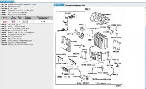

http://toyota.japancats.ru/unit.asp?carid=...&figno=8714
но думаю там где без,это просто нет места крепления и всунуть туда хотябы вазовский за 200р можно....
markii да в том то и прикол смотрю в схему два рисунка на одном есть на другом нет фильтра - и самое главное не понять откуда этот рисунок, толи за бардачком, толи у ног водителя...
Может вы подскажете где этот узел искать, слева в колонке выделен этот фильтр.
фильтр в данном случае стоит перед испарителем!!! те как на марк2
там где он с водительской стороны -как на Калдине 190 например -он так и нарисован!!!
