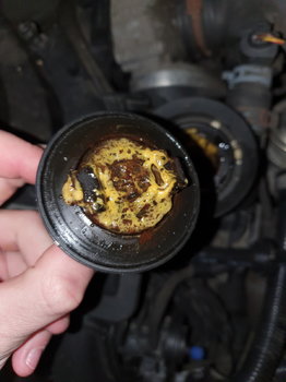

Внимание: Это явление смеси горячих паров воды и масла. Это нормально! Чаще всего встречаете в межсезонье, когда днем температура воздуха выше нуля, а ночью ниже нуля. От качества масла это не зависит. Можно взять пропитать бумагу маслом и подержать над кастрюлей с паром, получите такую же белую субстанцию на листе бумаги.

У меня как-то была сметана светло-коричневая под заливной крышкой. Появилась в момент когда случилась проблема с крышкой  радиатора. -вовремя заметил что температура ОЖ начала подниматься, и патрубки надулись. типа закипел) В этот-же день когда менял крышку и увидел эту сметану. Ни до ни после сметаны никогда не было. Было это в мае при +25С , ездил тогда только по городу не спеша. на полусинтетике.

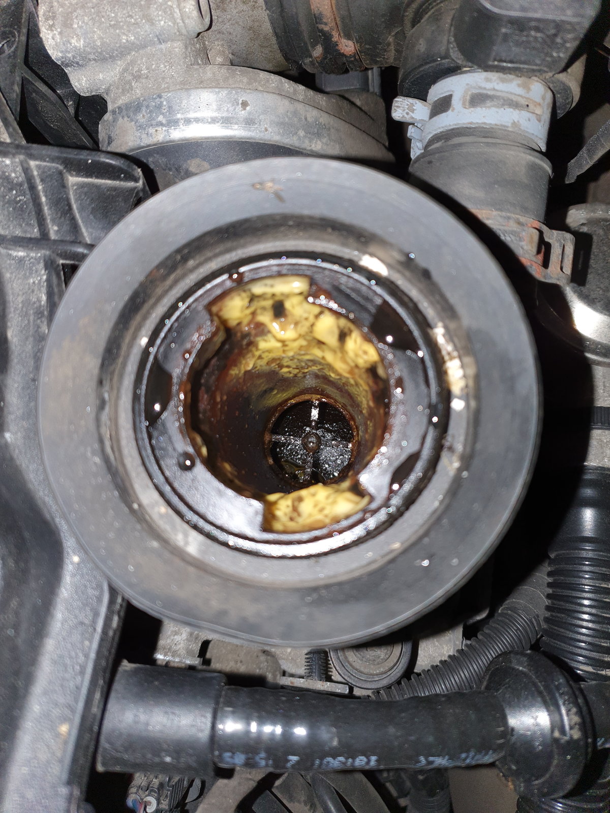

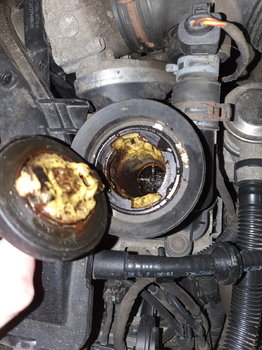

Подскажите что это может быть и насколько плохо? Заливал промывку 200 км и поменял масло 1000 км назад, вчера такое увидел.
Woks В бачке ОЖ как ситуация ?
37 минут назад, DRON 33 сказал:
Не смотрел, сейчас посмотрю
Только что, Woks сказал:
Поподробней можно, что за масло, что за промывка, что потом залил...
В любом случае СРОЧНО менять масло с промывкой (лучше 2-а раза), промывочным маслом.!
Да, очень похоже на смесь с антифризом.
Было Shell hellix ultra 5w30, проехал 3000 км, перед заменой залил Suproteс на 200 км, далее поменял на Мобил супер 3000 5w30, сейчас проехал 1000 км после этой замены

Только что, Dimitreska190388 сказал:
Был у меня случай, давно это было, приятель в ВАЗ 6-у, замиксовал 0,5л. олифы, со всеми вытекающими... (забыл что переливал, ну и поруководствовался этикетеой....).
Блин, ну вот, опят Супротек (но предполагаю что это просто совпадение).
Срочно менять, как я писал. (залей что нибудь пока попроще из А3//В4 на пару тысяч.)
Если через 100...400 км. будет то же самое - прокладка, антифриз пошёл...
Да, и добавлю, можешь спокойно залить ЛУКОЙЛ Люкс 5W-40, с наличием не сливайки в движке от промывочного, у тебя получится практически 30-а, так что всё будет нормуль.
Woks Мобил не палёнка , где брал ? В бачок ОЖ смотрел ?
4 часа назад, Woks сказал:
Норма для BSE, BFQ и прочей ваговской отрыжки 1.6
Верхних "специалистов" не слушай, они в маслах более-менее, но в технике - так себе :)
Изменено пользователем Normet
30 минут назад, DRON 33 сказал:
Мобил проверял по их сайту, чистый. Брал с озона. ОЖ уровень в норме
22 минуты назад, Normet сказал:
Стоить боятся или ещё рано?
32 минуты назад, Normet сказал:
Ну бывает при недогреве и коротких поездках зимой , но не до такой же степени как на фото :unknw:
1 час назад, DRON 33 сказал:
Именно до такой.
Как чуть похолодало - там запускается сметанный завод.
Такие двигатели. Очень много конденсата из-за насоса добавочного воздуха.
1 час назад, Woks сказал:
Это норма для данных двигателей.
Можешь любое масло лить с любым интервалом - в прохладное время года всегда так будет.
Только что, Normet сказал:
Именно до такой.
Бум знать теперь
